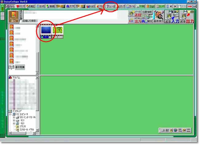

 まず[背景]の画像の色変換を行います。
 [背景]にして頂く画像のサムネイルを左クリックで選択して、[ニューロ]ボタンを左クリックして下さい。

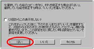

 今回の処理では、元画像を残してコピーした画像に処理を行います。
 [今選択している絵のコピーを作り、それを修正する場合は「はい」、選択している絵を修正する時は、「いいえ」を選んでください。]というメッセージ ウインドウが表示されましたら、[はい]ボタンを左クリックして下さい。

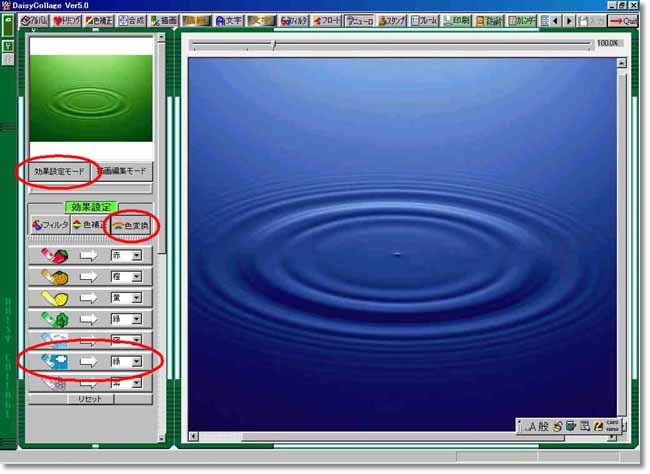

 画面が[ニューロ セクション]に移動します。
 今回の処理では、全体を緑色に変更しますので、[効果設定モード]で[色変換]を選択して、[青]の項目を[緑]に変更して下さい。

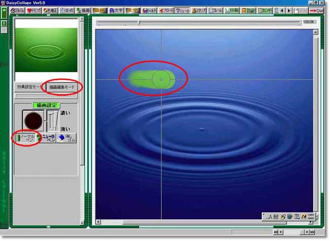

 設定が終わられましたら、[描画編集モード]を左クリックしてモードを切り替えてから、[ノーマルペン]ボタンを左クリックして、右手側の[ニューロ描画パレット]の画像を左ボタンでドラッグして下さい。
 ドラッグしていただいた部分の色が変化しますので、全体を塗りつぶすようにドラッグして下さい。
fig18

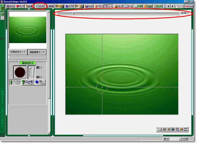

 全体の塗りつぶしが終わりましたら、[ニューロ描画パレット]の上の[拡大縮小バー]を調整して、画像全体の状態をもう一度ご確認下さい。
 ご確認いただけましたら、[合成]ボタンを左クリックして[合成セクション]へ移動して下さい。
