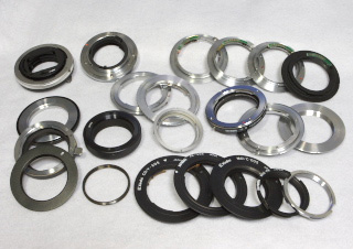

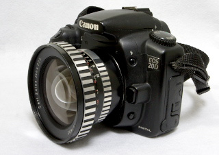

皆さんご存知のように、カメラとレンズにはマウントの規格があって、異なるマウントのレンズはそのままではカメラに装着することができません。 現行のデジタル一眼レフが採用しているマウントで、MFレンズが存在するのはニコンFマウント、ペンタックスKマウントの2つです。 ペンタックスはフィルム一眼レフの時代に、M42(スクリューマウント)からKマウントへ移行しました。旧式のM42マウントのレンズはそのままでは装着できません。 メーカーによってはMFレンズのマウントとデジタル一眼レフのマウントは異なり、そのままではデジタル一眼レフにメーカー純正のMFレンズを装着することはできません。 ![]() Carl Zeiss Jena Flektogon 4/40 ![]() M42マウント 左のレンズはM42マウントのCarl Zeiss Jena Flektogon 4/20です。プラクチカの一眼レフカメラ用に作られたレンズです。 M42マウントは古い規格のマウントであり、デジタル一眼レフでこのM42マウントのレンズがそのまま装着できるものはありません。 このレンズを、マウントアダプタを使用してキヤノンのEOS 20Dに着けてみることにします。 ![]() M42-EOSアダプタ ![]() M42-EOSアダプタを装着した状態 EOSに装着する場合は、M42マウントをキヤノンEOSマウントに変換するためのマウントアダプタを使用します。 左側の写真は近代インターナショナル製のM42-EOSアダプタで、これをFlektogonに装着したものが右側の写真です。 マウントアダプタを装着したことで、このレンズのマウントはEOSマウントに変換されましたので、そのままEOS 20Dに装着することができるようになりました。 マウントアダプタでEOSアダプタに変換されたFlektogonをEOS 20Dに装着した例が下の右側の写真です。 ![]() EOS 20D に Flektogon 4/20 を装着した状態 ![]() M42-EOSアダプタでマウント変換 左側の写真が示すように、このマウントアダプタはレンズとボディのそれぞれのマウントの間にサンドイッチされます。 キヤノンEOSマウントのフランジバックは40.0mm、M42マウントは45.46mmでその差は1.46mmです。 つまり、M42-EOSアダプタの厚みは1.46mmあって、その差を吸収しています。 ![]() マウントアダプタ各種 マウントアダプタがあれば、異なるマウントのレンズをデジタル一眼レフに装着することが可能となるわけですが、どんなレンズとカメラの組み合わせでも使用可能なわけではありません。 装着可能な組み合わせ用のマウントアダプタは販売されていますので、マウントアダプタが入手できればレンズをカメラに装着することは可能となります。 しかしながら、レンズを装着することができても、ピント合わせができなかったり、シャッターが切れない場合があります。最悪の場合、レンズもしくはカメラのボディ内を傷つけたり、付けたはいいがはずせなくなるという危険性もあります。 どのレンズがどのカメラボディに装着できて、どうのような条件で使用可能かは、それぞれの組み合わせごとに異なります。ここでは一般的な情報として装着可能なレンズとカメラの組み合わせや使用制限などを紹介いたしますが、実際に使用される際にはその組み合わせでの実例などの情報を収集して、自己責任のもとで使用してください。 マウントアダプタが使用可能な条件
