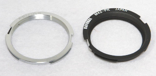

これらはペンタックスKマウント用のアダプタです。KマウントとM42マウントはフランジバックが同一で、このアダプタはKマウントの内側に装着します。カメラボディ側に取り付けるタイプのアダプタです。
左側はペンタック純正の"マウントアダプターK"で、絞りピンを押し込まないタイプのアダプタです。
右側はRAYQUAL製のM42-PKアダプタで、絞りピンを押し込むタイプのアダプタです。
絞りピンの取り扱いについては後ほど解説いたします。

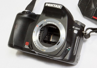

K100DにマウントアダプターKを装着
K100DにマウントアダプターKを装着
K100Dにペンタックス純正のマウントアダプターKを装着した例です。
ペンタックスKマウントの場合は、M42-PK変換のアダプタをカメラボディ側に装着することによって、カメラがM42マウントになります。
あとは、M42マウントのレンズをねじ込めばいいわけです。
マウントアダプタの取り付けスペースがあまりないため、取り付けと取り外しは少し細かな作業となります。
M42マウントのレンズと、ペンタックスKマウントのレンズを交換しながら使う場合、カメラボディ側のマウントアダプタの着けはずしが必要なのが難点です。
ペンタックス製のM42レンズを使用する場合は、全てがメーカー純正品で揃えられますので、レンズとボディの干渉などを気にせずに安心して使用することができます。

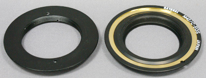

これらはキヤノンEOSマウント用のアダプタです。
左の写真の右下のアダプタは近代インターナショナル製で、絞りピンを押し込むタイプです。残りの2つはノーブランド品で、絞りを押し込まないタイプです。
キヤノンEOSマウント用のアダプタはボディ側に取り付けることも、レンズ側に取り付けることも可能です。
カメラボディ側に取り付ければ、ペンタックスKマウントの場合と同様にカメラがM42マウントになります。
レンズ側に取り付ければ、レンズがEOSマウントに変換されます。
レンズ交換する場合に、マウントアダプタをボディ側に残すこともはずすことも選択できるので、使いやすいマウントアダプタです。

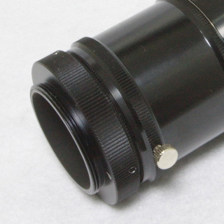

M42とは、言葉のとおりφ 42.0mmのねじですが、同じ口径φ 42.0mmでT2マウントという主に望遠鏡を使用するためのマウントが存在します。
M42のねじピッチは1.0mmですが、T2は0.75mmと少し狭く、T2マウントのオスねじをM42と勘違いして取り付けようとするとねじ山を破損します。注意してください。
T2マウントはそもそもそのままカメラに取り付けるためのマウントではなく、各カメラメーカーのマウントに変換するためのアダプタを取り付けるための中継マウントです。T2→M42変換のアダプタもあります。下記はT2マウントと、それをアダプタでM42マウントに変換したサンプルです。ねじピッチの違いをわかりやすくするために大きめに表示してあります。

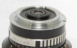

自動絞り機構を解除する
Carl Zeiss Jena Flektogon 4/20
Flektogon 4/20の絞り制御ピン
M42マウントのレンズは開放測光や自動絞りに対応しているものがあります。カメラ側でレンズの絞りを制御するためのピンがレンズのマウント部に付いているレンズがそうで、このタイプのレンズを使用する際には自動絞りの機構を効かなくする必要があります。
左はFlektogon 4/20の例です、このレンズは自動絞り機構をOFFにするスイッチは搭載していないタイプです。
自動絞り機構が有効でかつ、絞り制御ピンが図のように押し込まれていない場合、レンズの絞りは絞りリングの設定に関係なく常に開放状態となります。

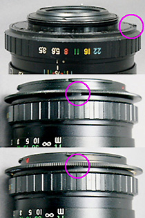

1つは右の例のようにレンズそのものに自動絞りをOFFにする機構が付いている場合です。スイッチで”AUTO”と”MANUAL”の切り替えができますので、これを”MANUAL”側に設定してください。
ペンタックス純正レンズの場合、”AUTO”と”MANUAL”の切り替えにはちょっとしたコツが必要な場合があります。
“AUTO”→”MANUAL”の切り替えは、レンズのマウント部にあるポッチ(写真右下の丸印)を押し込んだ状態でないと切り替えられないモデルが存在するのです。
レンズをカメラボディやキャップ、またはマウントアダプタに装着すると、このポッチは自動的に押し込まれて切り替えが可能となります。スイッチの切り替えは、レンズをカメラボディ、キャップ、もしくはマウントアダプタに装着した状態で行ってください。
※ 右の写真はペンタックス純正のSMC TAKUMAR 50/1.4です。オレンジの"MAN."と白の"AUTO"の切り替えスイッチがついて、スイッチを"MAN."が見える状態にスライドすると、マニュアル・モードとなり実絞り状態となります(左側)。
右側はオート・モードで、ピンが押し込まれないと絞りは常に開放の状態です。

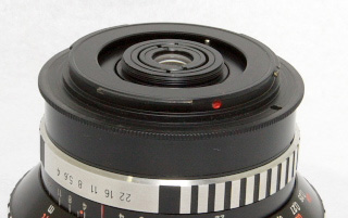

FUJICAの開放測光用定位置ロック機構
FUJINON-Z 1:3.5-4.5 f=43-75mm
FUJINONレンズの干渉
FUJICAのFUJINONレンズはM42マウントですが、開放測光に対応させる独自の拡張が行われました。そのため、そのままでは使用することができないレンズがあります。
(写真-左 拡張M42の例)
FUJICAの開放測光対応レンズには、定位置でロックさせるための凸がレンズ側のマウント外周に設けられています。(写真-右上)
そのため、M42マウントアダプタとこの凸が干渉して、レンズを最後までねじ込む事ができません。(写真-右中、アダプタは写真-下左を使用)
この問題を回避するために、レンズ側を加工して凸を削ってしまうか、専用のマウントアダプタを使用するかのいずれかになります。
写真-右下の例は、加工されたマウントアダプタ(写真-下中)を使用しています。
マウントアダプタに加工を施すなんてことは普通できませんが、FUJINONレンズ対応のマウントアダプタは、M42-EOS用のものが宮本製作所のRAYQUALシリーズに用意されています(写真-下右)。レンズ側の凸を避ける溝が彫られています。
FUJINONレンズ対応の可能性があるのは、フランジバックの関係からEOS用とフォーサーズ用に限定されるかもしれません。
ちなみに、写真-下中の加工はRAYQUALのマウントアダプタを製作元の宮本製作所がFUJINON対応用に追加加工してくださったもので、現在は写真-下右の形状でM42-EOSアダプタの標準仕様として最初から加工が施されるようになりました。写真-下左は比較用のノーブランドのM42-EOSアダプタです。
