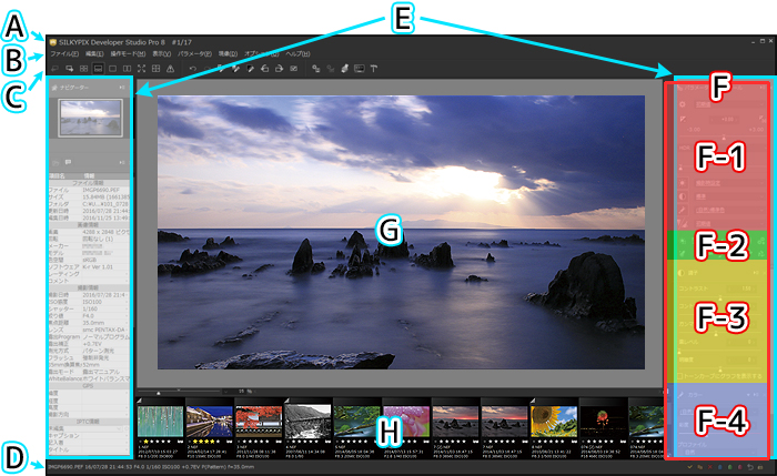

0.1. 各部名称 SILKYPIX®の画面表示の各部位の名称や操作方法の概要について説明します。 0.1.1. SILKYPIXの全体画面 ![]() SILKYPIX®の画面は、以下の要素で構成されます。
本ソフトウェアの基本ウィンドウで、以下のパーツから構成されます。
現像パラメータを調整するためのサブコントロールや、状態を表示するためのウィンドウは、メイン・ウィンドウ以外の独立したウィンドウとして表示されるものがあります。 本ソフトウェアでは、これらを総括してフローティング・ウィンドウと呼びます。
ソフトウェアの処理の中で、特別な処理がおこなわれた場合、エラーが発生した場合や複数の選択肢から次の動作を選択していただく場合などに表示されます。 ここに表示されるメッセージには固有のメッセージ番号が割り当てられています。 エラーの発生などで対処に困った場合はこのメッセージ番号を控えてください。 マニュアルや弊社ホームページで、トラブル・シューティングの方法をご案内している場合がございます。 メニュー・バーはメニューからSILKYPIXのさまざまな機能を選択して実行させるインターフェイスです。 メニュー・バーの各項目をクリックすると、各メニュー項目のサブメニューがドロップダウンの形式で表示されます。 メニュー・バーの各項目は、メニュー項目を見つけるための入り口です。メニュー項目を見つけやすいように分類しています。
![]() ツール・バーには、使用頻度の高い機能のアイコンを配置してあります。
メインウィンドウの左右それぞれにコントロールが配置可能なボックスのことを指します。 インフォメーションボックスは、それぞれ上部と下部に分かれており、上部のボックスには「ナビゲーター」「ヒストグラム」を配置できます。 また、下部のボックスには、「フォルダツリー」「パラメータ・コントロール」「画像のプロパティ」を配置できます。 0.1.5. パラメータ・コントロール 現像パラメータを調整するためのさまざまなコントロールが配置されたボックス全体を指します。 ボックス内には複数のコントロールを配置する事が可能となっており、それぞれのコントロールに合わせて、タブ・ページ、または、コントロール・ボックスに配置されます。 コントロールの配置の変更はコントロール右上にある をクリックすると表示されるコンテキスト・メニューにておこないます。配置の変更方法の詳細は、「0.1.7. コントロールの配置方法」をご覧ください。 メイン・コントロール部のパーツをパーツの種類として分類した場合、以下の4つに分類されます。 0.1.6. 現像パラメータ調整のためのサブコントロール 現像パラメータの調整を行うサブコントロールは、初期状態ではタブ・ページ、または、フローティング・ウィンドウとして表示され、各カテゴリに個別に用意されています。(*1) 0.1.7. コントロールの配置方法 サブコントロールは、コントロール・ボックスに配置することもできます。 サブコントロールでのパラメータの選択/調整は、おもにスライダーとエディットボックスで構成される数値の調整のためのコントロールと、ドロップダウンリスト、チェックボックスで構成されています。 操作方法については「0.1.8. GUIの操作方法」をご参照ください。

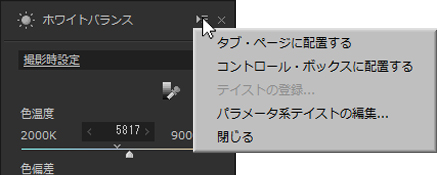

パラメータ・コントロールやサブコントロールなど、ほとんどのコントロールの右上には アイコンが表示されています。このメニューをクリックすると、コンテキスト・メニューが表示され、メニュー中からコントロールの配置状態を変更することができます。 なお、変更可能な配置方法は、コントロールの種類により異なります。 詳しくは、3.5. パラメータ・コントロールやサブコントロールの配置をご参照ください。 パラメータ・コントロールとサブコントロールには各種のGUIコントロールが配置されていますが、ここではこれらに共通した操作方法について説明します。
