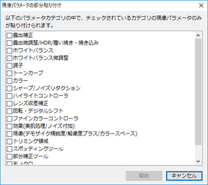

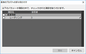

7.1.2. 現像パラメータの部分貼り付け ペーストバッファに記録保存されている現像パラメータの一部や、現像パラメータではないパラメータ(トリミング領域、スポッティングツール、部分補正ツール)を貼り付ける場合に使用します。 メニューの[パラメータ(P)]-[現像パラメータの部分貼り付け]で「現像パラメータの部分貼り付け」ダイアログが表示されます。ここで、貼り付け対象となるパラメータ・カテゴリをチェックしてから開始ボタンを押してください。 7.1.3. 画像のプロパティの部分貼り付け 「画像のプロパティ」の編集内容を他のコマにコピーする場合に使用します。 7.1.4. 現像パラメータの貼り付けの特殊な取り扱い 「画像のプロパティ」が編集されていないコマの情報を他のコマにコピーすることはできません。 ペーストバッファに「画像のプロパティ」の編集内容が記録されていない場合には、「画像のプロパティの部分貼り付け」機能は無効となります。 最初に、「現像パラメータのコピー」により、選択コマの現像パラメータと画像のプロパティをペーストバッファにコピーしておきます。 次に、メニューの[パラメータ(P)]-[画像のプロパティの部分貼り付け]で、「画像のプロパティの部分貼り付け」ダイアログを表示します。 「画像のプロパティの部分貼り付け」ダイアログには、「画像のプロパティ」の編集項目が表示されます。 ここで、貼り付け対象となる「画像のプロパティ」の項目をチェックして、「開始」ボタンをクリックしてください。

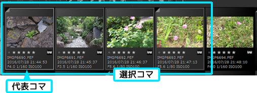

7.6. 現像パラメータの複数コマへの適用 一時登録した現像パラメータを複数コマへ連続して適用することができます。まずサムネイル表示モードまたはコンビネーション表示モードで、一時登録ボタンの右にある アイコンをクリックしてください。 現像パラメータ連続適用モードになり、この状態で現像パラメータを適用したいコマのサムネイルをクリックすることで、複数のコマに対して現像パラメータを適用していくことができます。 このモードから抜けるには、一時登録ボタンの右にある アイコンを再度クリックしてください。7.7. 複数選択コマに対する操作 複数のコマが選択されている場合には、すべてのコマのパラメータを一括で編集することができます。 複数コマ選択時には「代表コマ」と呼ばれるコマが存在します。 「代表コマ」の画像はプレビューに表示され、サムネイルビュー上での選択表示が他のコマより明るくなっています。 「現像パラメータのコピー」、「現像パラメータの保存」、「現像パラメータの一時登録」、「テイストの登録」は「代表コマ」の現像パラメータが適用されます。 7.8. テイストの選択 登録されているテイストを現像パラメータに適用することができます。よく使用する現像パラメータは、テイストに登録しておくことで作業の効率を上げることができます。 テイストについては、「4.1.1. テイスト」を参照してください。 テイストの選択方法については、「4.1.1.1. 全カテゴリ・テイスト」と「4.1.1.2. その他のテイスト」を参照してください。 7.9. テイストの登録 現在選択されているコマの現像パラメータをテイストとして登録することができます。よく使用する現像パラメータは、テイストに登録しておくことで作業の効率を上げることができます。 テイストの登録方法については、「4.1.1.3. テイストの登録」を参照してください。 7.10. パラメータ初期値の設定 7.11. SILKYPIX® Developer Studio Pro8 の現像パラメータの扱い SILKYPIX® Developer Studio 8 では、 SILKYPIX® Developer Studio Pro8 独自の現像パラメータも読み込みをおこない、プレビューおよび現像結果に反映します。 ただし、これらの現像パラメータは SILKYPIX® Developer Studio 8 で調整することはできません。 また、他のコマへの現像パラメータの貼り付けやテイストの登録が行えるかどうかは、パラメータごとに異なります。 SILKYPIX® Developer Studio Pro8 独自のパラメータを SILKYPIX® Developer Studio 8 で操作した際の結果は以下の通りです。 なお、 SILKYPIX® Developer Studio Pro 7 以前のパラメータも同様に扱われます。
