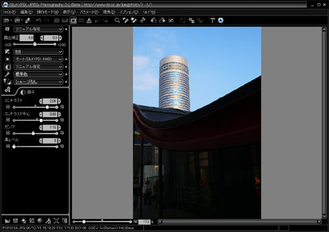

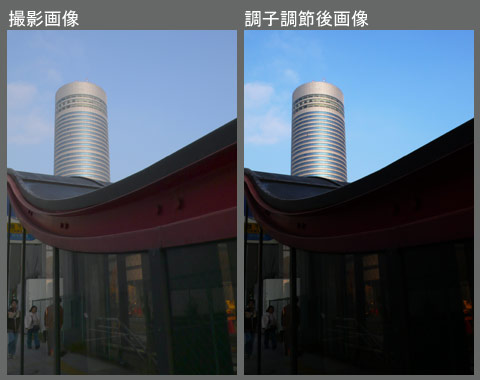

この画像の例では奥のビルを主被写体として強調したかったのですが、手前の部分の締りが悪い為、遠近感が無くなってしまいました。手前の暗い部分をもっと暗くし

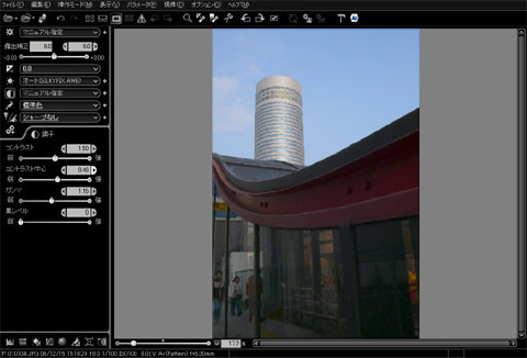

明るい部分とのメリハリを付けることで奥のビルを強調してみたいと思います。コントラストスライダーを強の方に動かすことで手前の暗い部分はもっと暗く、明るい部分はより明るく
表現することができます。さらにコントラスト中心スライダーを動かし、暗く表現する部分と明るく表現する部分を決めていきます。
この例では風景なので、コントラストを強めて印象的な写真を目指しました。
ポートレートなどでは逆にコントラストを弱めることで柔らかい印象に仕上げることも可能です。
明暗の差によって写真の印象も大きく変わります。あなたのイメージに近づくまで調節してください。

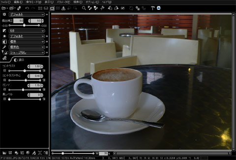

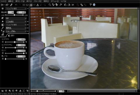

白い部分はそれ以上明るくしたくないが、画面全体は明るく表現したいにはガンマの調節が効果的です。
ガンマは明るい部分や暗い部分はそのままに、中間の明るさだけを明るくしたり、暗くしたりすることができます。この場合は明るくしたいのでガンマスライダー
を強方向へ動かします。
全体的に明るいイメージの写真に仕上がりました。
