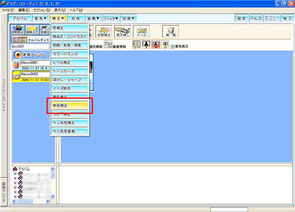

| 1) | 補正を行う画像のサムネイルをクリックで選択してから、[補正]カテゴリの中の[赤目補正]ボタンをクリックして下さい。 | ![]() |

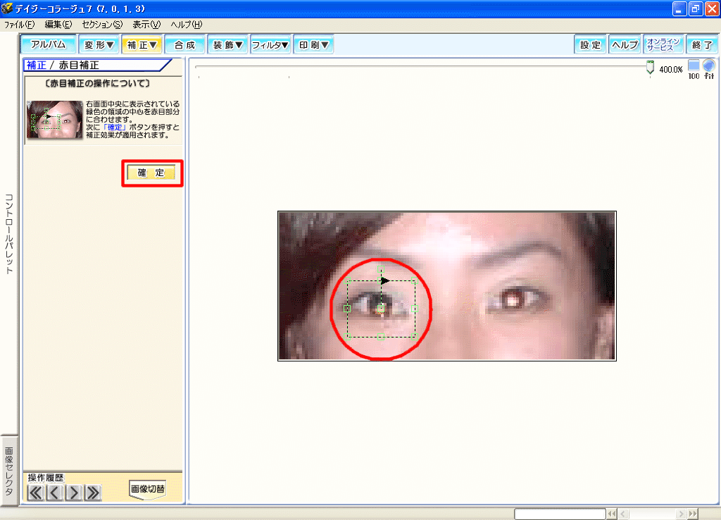

| 2) | 「赤目補正セクション」に移動しましたら、最初に表示されている領域選択枠を左目または右目を囲むように、 ドラッグして位置を移動して下さい。 | ![]() |
| 3) | 今回はまず向かって左の目を補正します。左目を領域選択枠で囲うと補正イメージが反映されますので、瞳の色が 変わりましたら、[確定]ボタンをクリックして下さい。 | ![]() |

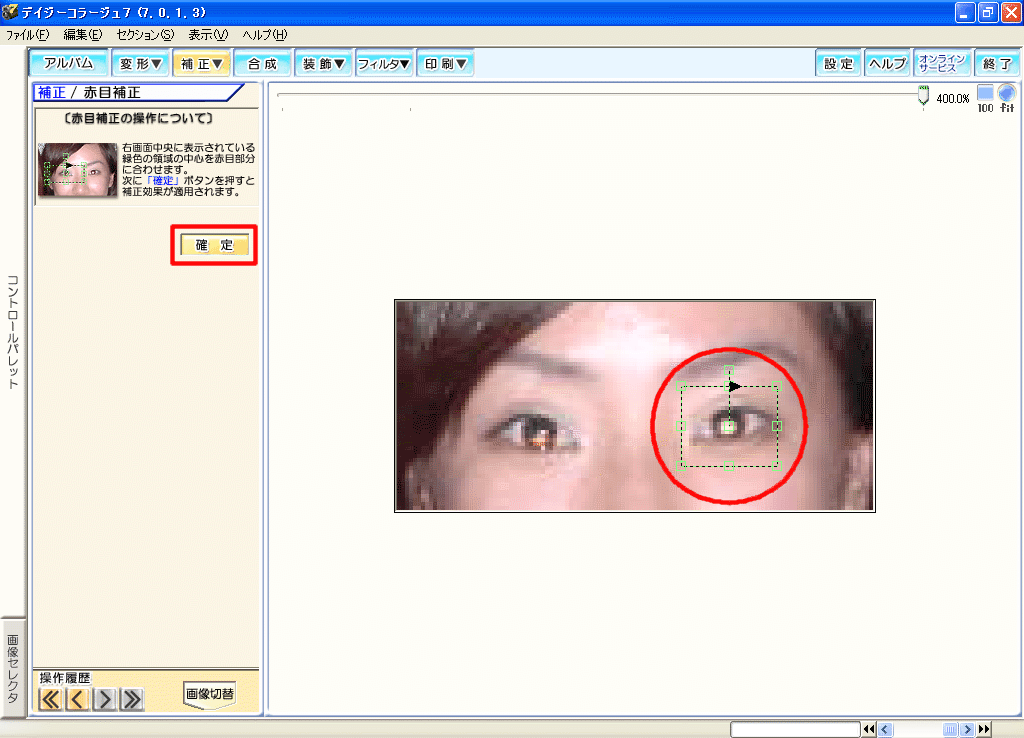

| 4) | 次に向かって右の目を補正します。右目を領域選択枠で囲うと補正イメージが反映されますので、瞳の色が 変わりましたら、[確定]ボタンをクリックして下さい。 | ![]() |
