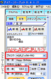

3) | 「文字セクション」にて、大きさの基準とする文章を設定し、キャンバスの画像上に反映させて、位置と大きさの調整までの操作を行って下さい。 | ![]() |
4) | ここで、大きさを調整する二つ目の文章と文字の大きさを揃える基準となる「フォント」と「倍率」の確認しておいて下さい。 | ![]() |

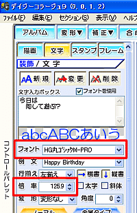

5) | 次に、大きさを調整する二つ目の文章を「文字入力ボックス」へ入力して、文字の色などの設定を行って下さい。この際に、調整する文章の「フォント」と「倍率」を基準とする文章と同じ状態に設定して下さい。 ※「フォント」が基準とする文章と異なる場合には、フォントの状態から「倍率」を同じ数値に設定されても、若干文字の大きさのイメージが変わることがあります。 |
6) | 二つ目の文章の「フォント」と「倍率」の確認出来ましたら、[新規]ボタンをクリックして下さい。 キャンバスの画像上、左上角へ文章が反映されます。 |
