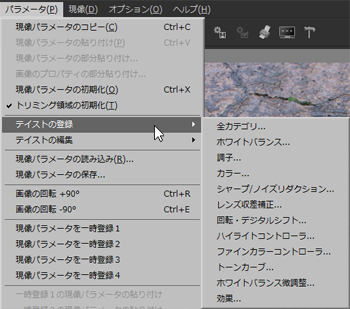

4.1.1.3. テイストの登録
テイストの追加・登録には2つの入り口があります。 メニューの[パラメータ(P)]-[テイストの登録]から「テイストのカテゴリ」を選択するか、もしくはドロップダウンリストの右横に配置された img/ico_taste06.jpg アイコンをクリックします。
すると、「テイストの登録」ダイアログが表示されます。
「テイストの登録」ダイアログは、「テイストの編集」ダイアログと同じ形状のダイアログです。 ダイアログの操作方法については、次の「4.1.1.4. テイストの編集」を参照してください。
「テイストの登録」ダイアログで設定すべき項目
(1) テイストの名称
(2) 適用する現像パラメータのカテゴリ

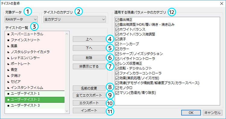

4.1.1.4. テイストの編集
登録されているテイストの編集をおこなうことができます。
(1) 対象データ テイストは RAWデータ用とJPEG/TIFF画像用に分かれています。テイストの編集対象としたいデータを選択します。
(2) テイストのカテゴリ テイストはパラメータのカテゴリごとに設定します。編集したいカテゴリを選択します。
(3) テイストの一覧 現在選択している「テイストのカテゴリ」に登録されているテイストの一覧が表示されます。
リストの左の記号
./img/ico_taste01.jpg テイストのカテゴリが全カテゴリの場合で適用する現像パラメータの全てを選択している場合 (全体テイスト)
./img/ico_taste02.jpg テイストのカテゴリが全カテゴリの場合で適用する現像パラメータの一部を選択している場合 (部分テイスト)
メーカーテイスト
赤い背景で表示されます。 削除、エクスポート、移動をすることはできません。
ユーザーテイスト
緑の背景で表示されます。
(4) 上へ移動 選択しているテイストの表示位置を1つ上に移動します。
(5) 下へ移動 選択しているテイストの表示位置を1つ下に移動します。
(6) 削除 選択しているテイストを削除します。 メーカーテイストは削除することはできません。
(7) 非表示にする
/ 表示する
選択されたテイストを非表示または表示状態にします。
(8) 名前の変更 選択しているテイストの名前を変更します。
(9) 全てエクスポート 「対象データ」と「テイストのカテゴリ」が共通しているすべてのユーザーテイストをファイルに記録保存します。
(10) エクスポート 選択している1つのテイストをエクスポートしてファイルに保存します。
(11) インポート ファイルに記録保存されているテイストの設定をインポートします。
(12) 適用する現像パラメータのカテゴリ 「テイストのカテゴリ」が「全カテゴリ」の場合、適用する現像パラメータのカテゴリを設定することができます。
例えば、調子とトーンカーブの2つが定義されたテイストといったものを作成することができます。

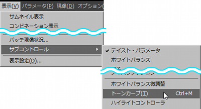

4.4.9. ホワイトバランス微調整
メニューの[表示(V)]-[サブコントロール]-[ホワイトバランス微調整]もしくはサブコントロール・アイコンで、「ホワイトバランス微調整」サブコントロールが表示されます。

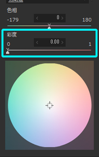

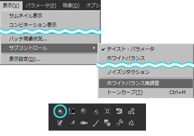

(1) ホワイトバランスターゲット

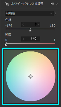

【マウスホイールでの操作】

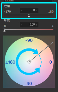

(2) 色相スライダー
ホワイトバランスターゲットの右方向から時計回りの角度を表し、スライダー移動することで詳細に角度を設定することができます。
設定値により次の場所を指定します。
0中心より右方向
90中心より下方向
180
(-180)
中心より左方向
-90中心より上方向
正中心より下半分
負中心より上半分
(3) 彩度スライダー

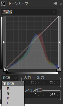

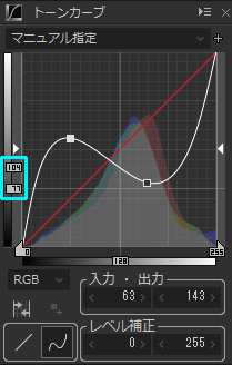

4.5.3. トーンカーブ
メニューの[表示(V)]-[サブコントロール]-[トーンカーブ(T)]を選択すると、「トーンカーブ」サブコントロールが表示されます。 サブコントロール・アイコンの「トーンカーブ」ボタンからも表示できます。
このサブコントロールでは、明度の変換をおこなうカーブ(=トーンカーブ)を設定します。 横軸が入力(元画像の輝度)、縦軸が出力(変換後の輝度)となっています。
※「トーンカーブ」サブコントロールのウィンドウ枠をドラッグすると、サブコントロールの大きさを調整することができます。 このとき、[Shift]キーを押さえながらドラッグすると、縦横比を固定して、サブコントロールの大きさを調整することができます。
4.5.3.1. テイストの選択
4.5.3.2. 構成点の編集
選択されている構成点の情報は、「入力・出力」コントロールに表示されます。 このコントロールで値を編集するか、もしくはトーンカーブ上の構成点をドラッグして、構成点を移動させることができます。
(1) 構成点の追加
または、img/ico_tonecurve01.jpg をクリックしてトーンカーブの構成点追加モードに切り替え、プレビュー表示から構成点を追加することもできます。
(2) 構成点の選択
操作対象とする構成点を選択します。 選択されている構成点は img/ico_tonecurve02.jpg で表示されます。
(3) 構成点の移動
(4) 構成点の削除
4.5.3.3. コントロールの説明
(1) チャネル選択    処理対象のチャネルを選択します。
a. RGB     RGB値共通のトーンカーブを編集します。
b. R       R値のみを処理するトーンカーブを編集します。
c. G       G値のみを処理するトーンカーブを編集します。
d. B       B値のみを処理するトーンカーブを編集します。
e. L       輝度のみを処理するトーンカーブを編集します。
(2) 構成点追加 トーンカーブの構成点追加モードに切り替えます。
(3) 直線 トーンカーブを構成点の直線補間で作成します。
(4) 曲線 トーンカーブを構成点の曲線補間で作成します。
(5) 入力・出力 選択されている構成点の座標を編集します。
(6) レベル補正 レベル補正の入力範囲を編集します。
(7) 自動レベル補正 現在選択中のチャネルのレベル補正を自動で調整する機能です。
シャドー、ハイライトの割合は「機能設定」にて設定できます。 詳細は「9.3.1.7. 自動レベル補正の設定」をご覧ください。
【「構成点追加」機能を使ったトーンカーブでの調整方法】
(1) 調整する画像をプレビューモードで表示してください。
(2) 「トーンカーブ」サブコントロールを表示して、 [構成点追加]ボタンをクリックしてください。
トーンカーブの構成点追加モードに切り替わります。
(3) プレビュー表示した画像の明度を変更したい部分をクリックしてください。
(4) 現在選択している種類のトーンカーブ上に構成点が追加されます。
(5) 構成点を移動させて、トーンカーブを調整してください。
(6) トーンカーブの設定が画像に反映されます。

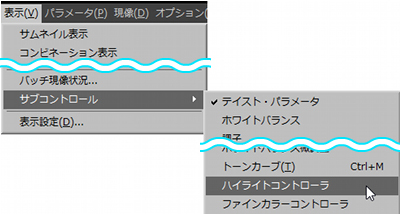

「ハイライト領域」とは、RGB のいずれかの要素が飽和している領域を指しています。オーバー露出で撮影された場合に多く発生しますが、適正露出で撮影された場合でも、極めて彩度の高い被写体が写っている場合や、発光体/反射体などが写っている場合に発生します。
これらの「ハイライト領域」は色情報が正しくは記録されていませんので、これらの領域の色再現はSILKYPIX現像エンジンが予測しておこないます。
「色彩重視/輝度重視」と「彩度重視/色相重視」の2つのパラメータは、「ハイライト領域」の色再現の方針を指示するものです。
「明部補償」は、「ハイライト領域」の明度を復元する機能です。
※ SILKYPIX® Developer Studio Pro 7よりハイライト(明部)の「色再現性」や「階調性」の大幅な向上のため、現像エンジンを改良いたしましたことから、 SILKYPIX® Developer Studio Pro 6 以前のハイライトコントローラの現像パラメータが読み込まれた場合、ハイライトコントローラ処理の結果が以前の製品と異なります。
お望みの現像結果と異なる場合は、お手数ですがSILKYPIX® Developer Studio Pro8 / SILKYPIX® Developer Studio 8 での再調整をお願いいたします。
以前のバージョンの現像パラメータが適用されている場合、サムネイル表示とステータス・バーにアイコンを表示します。
以前のバージョンの現像パラメータが適用されているかどうかは、「3.7. コマの状態を示すアイコン」をご参照の上、このアイコンにてご確認ください。

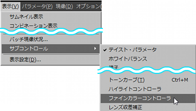

4.10. ファインカラーコントローラ
色名
赤(Rose red)
紫(Purple)
群青色(Ultra marine blue)
水色(Turquoise)
青緑(Blue-green)
緑(Green)
黄緑(Yellow-green)
オレンジ(Golden yellow)

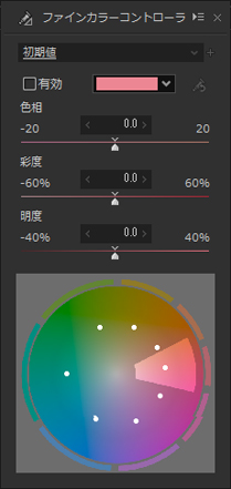

ファインカラーコントローラでのパラメータの調整方法は、大きく分けて2つの方法があります。 カラーサークル上をマウスで操作する方法と、スライダー・コントロールを使ってそれぞれのパラメータ値を設定する方法です。
4.10.1. カラーサークルを使った調整方法
(1)がブロックを示し、(2)は操作点を示しています。
8つのブロックのいずれかをクリックすると、操作対象となる色相が選択されます。 操作対象の色相のブロックは、その境界線が強調表示されます。
【マウスホイールでの操作】
カラーサークル上にマウスカーソルをのせた状態でマウスホイールを動かすと、彩度スライダーを操作できます。
[Ctrl]キーを押しながらマウスホイールを動かすと、明度スライダーを操作できます。
4.10.2. スライダー・コントロールを使った調整方法
(1) 有効 チェックするとファインカラーコントローラが有効になり、チェックをはずすと設定した値はそのままの状態でファインカラーコントローラが無効になります。
(2) 調整色相 調整対象とする色相をドロップダウンリストで選択します。
(3) 色相 色相をどのくらい変化させるかの設定です。 基準点から反時計回りの角度で設定します。
(4) 彩度 カラーサークルの中心から基準点までの距離を100%とした場合の割合を設定します。
-20%にすると、操作点は20%中心に移動し、彩度を低くします。20%にすると、操作点は20%外側に移動し、彩度を高くします。
(5) 明度 基準点の明度を100%とした場合の割合を設定します。-20%にすると、明度を20%低く、20%にすると、明度を20%高くします。
(6) img/ico_fcc01.jpg (初期化) すべての点を初期状態に戻します。

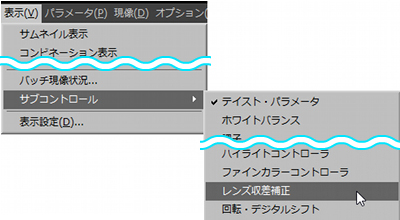

4.11. レンズ収差補正
メニューから、[表示(V)]-[サブコントロール]-[レンズ収差補正]を選択してください。「レンズ収差補正」サブコントロールが表示されます。右下にあるサブコントロール・アイコンの ./img/ico_lens.jpg からも表示できます。
カメラのレンズには収差が存在し、デジタルカメラの解像度が向上した今日では、その収差が写真に大きな悪影響を及ぼす場合もあります。
レンズ収差には、球面収差、コマ収差、非点収差、像面湾曲、ディストーション(歪曲収差)、軸上色収差、倍率色収差や、周辺に行くほど光量が低下する周辺光量低下があります。
これらの収差に対し、SILKYPIX®は 「シェーディング(周辺光量)」、「ディストーション」、「倍率色収差」の3つの補正機能を提供します。
「レンズ収差補正」サブコントロールには、上記の3つの補正機能に対応したタブが表示されています。

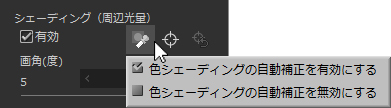

4.11.1.3. シェーディング中心ツール
[有効]にチェックが入っている状態で ./img/icon_shadingcenter.jpg ボタンを押すことで、プレビュー画面上に十字と円のコントロールが表示されます。

4.11.1.5. 色シェーディングの自動補正
一部の対応カメラで撮影されたRAWデータに発生する色シェーディングを自動で補正する機能です。
色シェーディングの自動補正に対応したコマを選択すると、レンズ収差補正サブコントロールのシェーディング(周辺光量)タブ内に ./img/icon_colorvignetting.jpg ボタンが表示されます。
./img/icon_colorvignetting.jpg ボタンをクリックするとコンテキストメニューが表示され、色シェーディングを自動補正するかどうかを選択できます。

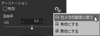

4.11.2.3. 自動補正
カメラにディストーションの自動補正機能があり、カメラの設定でそのディストーションの自動補正をON/OFFでき、かつ SILKYPIX® Developer Studio Pro8 / SILKYPIX® Developer Studio 8 で対応できる場合、自動補正ボタンが表示されます。この設定により、自動補正を後から変更できます。
「カメラの設定に従う」にした場合、撮影時にカメラ側で設定した値で補正をおこなうかどうかを決めます。
「有効にする」にした場合、撮影時にカメラで設定した値にかかわらず、自動補正を有効にします。
「無効にする」にした場合、撮影時にカメラで設定した値にかかわらず、自動補正を無効にします。
自動補正は、SILKYPIX® Developer Studio Pro8 / SILKYPIX® Developer Studio 8 の「ディストーション」補正の「有効」のチェックの状態にかかわらず、常に設定した値で補正がおこなわれます。
自動補正と SILKYPIX® Developer Studio Pro8 / SILKYPIX® Developer Studio 8 の「ディストーション」補正は別々におこなわれます。どちらも有効にした場合、両方の補正が重ねておこなわれることになります。
ディストーション補正によって、はみ出た領域は自動的にトリミングされ、元の画像サイズと同じサイズになるような拡大がおこなわれます。 トリミング機能の「拡張」機能を使用することで、ディストーション補正によってはみ出た画素を取り出すことができます。

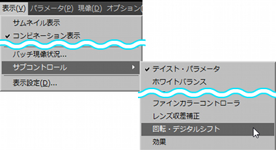

4.12. 回転・デジタルシフト
メニューから、[表示(V)]-[サブコントロール]-[回転・デジタルシフト]を選択すると、回転・デジタルシフトダイアログが表示されます。右下にあるサブコントロール・アイコンの ./img/ico_rot01.jpg アイコンからも表示できます。

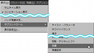

4.13. 効果
メニューから、[表示(V)]-[サブコントロール]-[効果]を選択すると、効果サブコントロールが表示されます。 右下にあるサブコントロール・アイコンの ./img/ico_tab_skin.jpg アイコンからも表示できます。

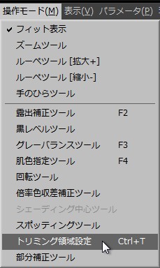

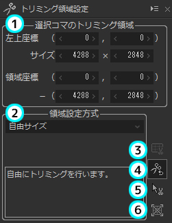

4.14. トリミング領域設定
「操作モード」の切り替えは、メニューから、[操作モード(M)]-[トリミング領域設定]を選択するか、サブコントロール・アイコンの ./img/ico_trimming.jpg アイコン、あるいは[Ctrl]+[T]キーにておこないます。
4.14.1. トリミング領域のハンドルの操作方法
(1) 四隅および各辺のハンドルで領域を設定します。
(2) 中心のハンドルで領域を移動します。
(3) 中心の右横の回転ハンドルをクリックするとトリミング領域が90度回転します。
(1) 選択コマのトリミング領域 トリミング領域を数値で設定します。
(A) 左上座標(x,y)
(B) サイズ(幅×高さ)
(C) 領域座標(x,y)
(D) -(x,y)
(2) 領域設定方式 トリミング領域を設定する方式を選択します。
自由サイズ 自由にトリミング領域を設定する場合に指定します。
画像の縦横比 元画像の縦横比を維持してトリミングします。
縦横比指定 任意に設定した縦横比(アスペクト)でトリミングする場合に指定します。
(出力サイズ指定) この設定を有効にすると、ここで設定した縦横比の数値を1コマ現像時の初期のピクセルサイズとします。
印刷領域 現在選択されている印刷用紙の印刷領域の縦横比(アスペクト)でトリミングします。
定型サイズ リストに用意された標準的なサイズの縦横比(アスペクト)でトリミングします。
(3) ./img/ico_trimming01.jpg トリミング適用 領域設定方式で選択されている方式にしたがって、トリミング領域を自動調整します。
(4) ./img/ico_trimming02.jpg トリミング解除 トリミング領域を初期状態に戻します。
(5) ./img/ico_trimming03.jpg トリミングツール トリミングツール・モードに切り替えます。
(6) ./img/ico_trimming04.jpg トリミング拡張 RAWデータに記録されている全ての領域を処理対象として指定できるように拡張します。

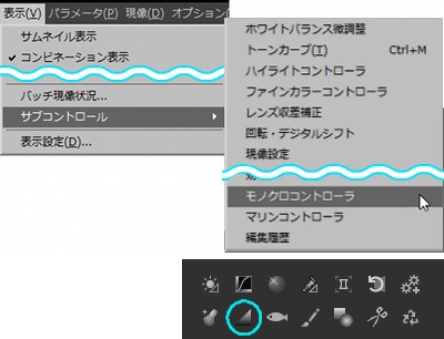

4.15. モノクロコントローラ
メニューから、[表示(V)]-[サブコントロール]-[モノクロコントローラ]を選択すると、モノクロコントローラが表示されます。 右下にあるサブコントロール・アイコンの./img/monochrome_t01.jpg アイコンからも表示できます。

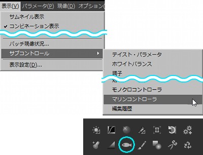

4.16. マリンコントローラ
メニューから、[表示(V)]-[サブコントロール]-[マリンコントローラ]を選択すると、マリンコントローラが表示されます。 また、パラメータ・コントロールの下部にあるサブコントロール・アイコンから選択できるサブコントロール・アイコンの./img/marin_02.jpg アイコンからも表示できます。

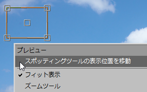

スポッティングツールを使うには、プレビュー表示が表示されている状態で、メニューの[操作モード(M)]-[スポッティングツール]を選択するか、サブコントロール・アイコンの img/ico_spottingtool01.jpg から「スポッティングツール」モードに切り替えてください。
「スポッティングツール」モードに切り替わると、「スポッティングツール」サブコントロールが表示されます。 また、プレビュー表示上には「スポッティングツール」の表示領域がナビゲーション表示されます。

a. 色相
「-180」から「180」まで、スライダーで調整します。
指定された領域内で相対的に色相を変化させます。

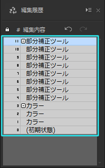

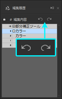

4.19. 編集履歴
ツール・バーの./img/ico_return.jpg、./img/ico_next.jpg、およびメニューの[編集(E)]にある[履歴を戻す]と[履歴を進める]の機能を使って、コマ全体に対する編集状態を戻したり進めたりすることができます。
また、「編集履歴」サブコントロールを使うことにより、選択中のコマに対しておこなわれた編集内容を一覧で確認して、履歴の一部を操作し直すことも可能です。
なお、「編集履歴」サブコントロールを起動している状態で複数のコマを選択した場合には、選択しているコマの内、代表コマのみ編集内容を編集履歴として管理することができます。
4.19.1. 「編集履歴」サブコントロール
「編集履歴」サブコントロールは、メニューの[表示(V)]-[編集履歴]、または「パラメータ・コントロール」の./img/ico_edited_history.jpgから起動します。
編集内容は1コマあたり30履歴まで保存します。それ以上に編集内容が増えた場合は、古い編集内容は削除され、最近の30履歴を保持します。
4.19.1.1. 操作方法
(1) 履歴を戻す・進める
「編集履歴」サブコントロールの./img/ico_return.jpg、./img/ico_next.jpgの機能を使って、選択しているコマに対する編集状態を戻したり進めたりすることができます。
(2) 履歴の選択
(3) 履歴の保護
編集内容は規定量を超えると自動的に削除されてしまいます。
(4) 参照プレビューに表示する履歴の選択
表示対象の編集内容の右端にマウスカーソルを移動すると、 ./img/ico_return_next_sub_view.jpgがマウスオーバーにて表示されます。
※ 常時表示されている ./img/ico_return_next_sub_view.jpgは、その編集内容が参照プレビューとして現在表示されていることを示しています。

4.21.1. 有効・無効の設定
現像パラメータの中に「有効・無効」の設定ができるものがあります。 「ファインカラーコントローラ」、「レンズ収差補正」、「回転・デジタルシフト」のサブコントロールにこれらは存在します。
「ファインカラーコントローラ」ではサブコントロール全体、「レンズ収差補正」では3つのブロックに分かれて現像パラメータの有効・無効を切り替えられるようになっています。
