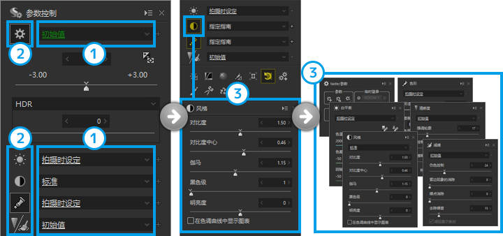

调整操作的流程
通过选择参数控制中的被称为1. “taste”的事先设定过的参数的预设进行调整。需微调时,点击“参数图标”,将切换各功能的3.“标签页”。标签页主要使用滑动控制器对参数进行微调。
调整操作的示例(白平衡)
1. 选择taste
2. 通过滑动控制器进行微调

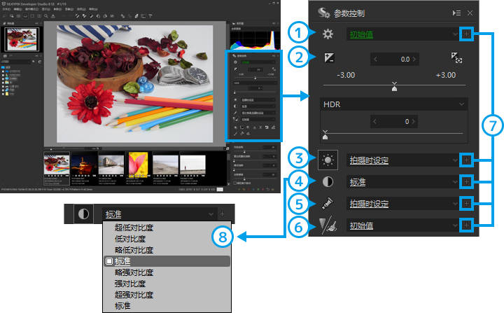

4-2. 主控制
参数控制
主要通过选择taste(菜单)进行图像的基本调整。
名称 概要
1 taste/参数 可以登录与编辑taste,以及保存、读取、初始化、临时登录图像参数。
2 曝光补正、HDR/遮光 调整图像的明亮度及动态范围。
3 白平衡 调整图像整体的色调。
4 风格 调整对比度及伽马等的色调及明亮度。
5 色彩 变更照片格调,调整鲜艳度。
6 清晰度/减噪 调整图像轮廓的强度及噪点量。
7 登录至taste 可以将设定的参数作为taste进行登录。
8 taste 从菜单应用登录过的taste的预设。

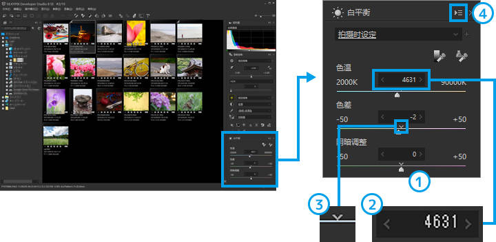

标签页
主要通过滑动控制器对详细参数进行调整。
名称 概要
1 滑动控制器 通过左右滑动调整参数。
2 输入框 显示参数的值。或是直接输入数值,还可以通过鼠标点击左右的“<”“>”按钮进行微调。
3 初始值记号 显示参数的初始值。
4 显示菜单 可以将标签页变为浮动窗口。

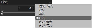

HDR/遮光、写入
HDR/遮光、写入是对有多处过曝及曝光不足的图像进行“加亮暗部(遮光)”、“调暗亮部(写入)”的功能。
1. 选择HDR/遮光、写入
选择HDR/遮光、写入。
HDR 遮光、写入
补正效果 强 弱
图像的明亮度(平均亮度) 变化大 变化小
完成结果 夸张 自然
2. 使用滑动控制器进行调整
通过滑动控制器调整补正量
HDR的补正示例
遮光、写入的补正示例

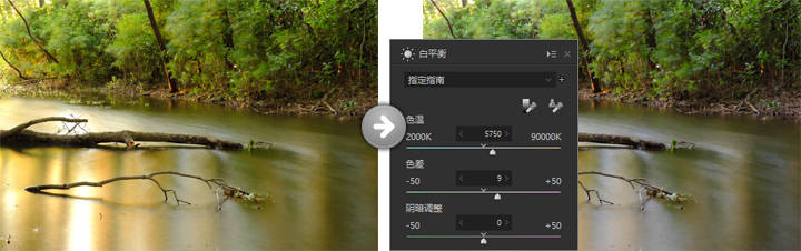

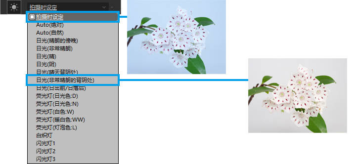

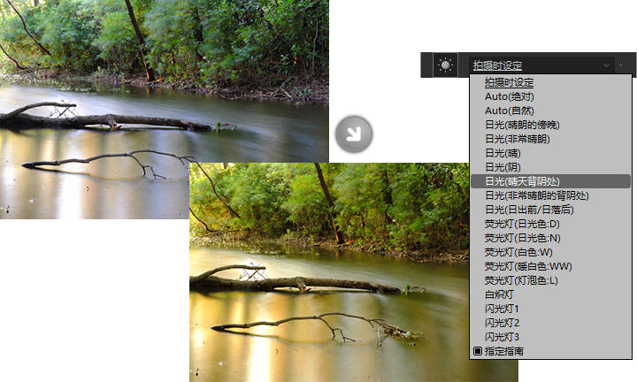

白平衡
白平衡是调整图像整体色调的功能。白平衡的初始值继承照相机的设定。
1. 从taste选择
从菜单选择符合拍摄时的光源色的白平衡。
2. 使用滑动控制器进行调整
通过“色温”滑动控制器调整冷色~暖色系的色调。
通过“色差”滑动控制器调整绿色~洋红的色调。

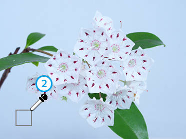

3. 灰平衡工具
指定图像中的灰色部分,使白平衡与之对应。
1. 点击灰平衡工具的图标时,指针图标将变为吸水管样式。在预览画面中将指针移至需变灰的部分并2.“指定范围”时,将设定让指定部分变灰的白平衡。

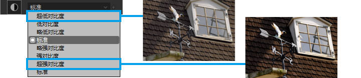

风格
通过风格调整对比度及明亮度。
1. 从taste选择
可以从超低对比度~超强对比度,选择符合拍摄对象的对比度。
2. 使用滑动控制器进行调整
通过“对比度”调整亮度差的强弱。
通过“对比度中心”调整亮度差的比率。
通过“伽马”调整“低调”及“高调”等中间色调的明亮度。
3. 明亮度
加强“明亮度”时,将加强拍摄对象的质感。
减弱“明亮度”时,将减弱拍摄对象的质感,营造柔和的氛围。

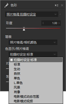

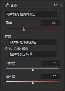

色彩(照片格调)
通过色彩调整照片格调及彩度。
1. 选择照片格调
在初始设定中,将应用照相机中设定的照片格调。在RAW模式下进行拍摄时,可以变更照相机可设定的照片格调的种类。
标准
生动
自然
单色
L.单色
风景
肖像
电影模式动态范围
电影模式视频
2. 使用彩度滑动控制器调整鲜艳度。
可以通过“彩度”调整图像的鲜艳度。
