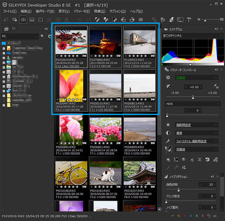

./img/parameter_45.jpgファイルを複数選択した後に選択した画像に対してテイストを反映させる事ができます。
サムネイル表示モードとコンビネーション表示モードで複数のサムネイル画像を選択している場合に、テイストのドロップダウンリストの右のボタンが./img/ico_taste03.jpgになります。このボタンを押すとドロップダウンリストが表示されますので、反映したいテイストを選び OK ボタンを押してください。
※選択した画像が多い場合や画像のあるメディアへのアクセス速度が遅い場合には時間がかかる事があります。
