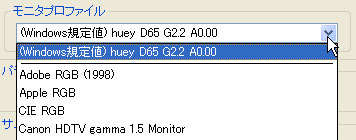

9.2.1. カラーマネージメント モニタに表示する際のカラーマネージメントを設定します。[カラーマネージメントを有効にする]チェックボックスをチェックすると、モニタプロファイルとしてモニタに関連付けられているプロファイルを使用してプレビュー表示やサムネイル表示をおこなうようになります。 カラーマネジメントが無効の場合、sRGB以外の入力カラースペースで記録されているJPEG/TIFF画像の場合や、出力カラースペースをsRGB以外に設定した場合のプレビュー画像を正しい色で表示することができません。 カラーマネジメントを有効にすると、入出力のカラースペースがsRGB以外の場合であっても、適切な色変換処理がおこなわれて表示されます。 しかしながら、カラーマネジメントが有効な場合でも、ご使用になるモニタが適切にキャリブレーションされ、そのモニタに適応したモニタプロファイルが設定されていないと、正しい色が表示されません。 正しい色が表示されていないと、正しい色の調整ができません。カラーマネジメントを有効にして、適切な設定をおこなうようにしてください。 詳しくは「10.4.5. カラーマネージメント」をご参照ください。 9.2.1.1. モニタプロファイルの設定 カラーマネージメントを有効にした場合、ここで選択されたモニタプロファイルがカラーマネージメントで使用されます。デフォルトではOSに標準設定されたモニタプロファイルが選択されています。 ドロップダウン・リストに列挙されるモニタプロファイルは、OSに登録されているプロファイルの中で、RGB-XYG形式またはRGB-Lab形式のプロファイルです。 このリストに載っていないモニタプロファイルを使用されたい場合には、先にOSへ登録していただく必要があります。 モニタプロファイルとはモニタのカラーマネージメント用のICC/ICMプロファイルを指します。 最も望ましい方法は、専用のソフトウェアでモニタのキャリブレーションをおこなった上で、そのモニタ専用のモニタプロファイルを作成していただくことです。この方法で適切に作成されたモニタプロファイルを使用することが、そのモニタで実現可能なカラーマネージメントの限界です。 モニタプロファイルを作成する専用のソフトウェアをお持ちでない場合でも、モニタのメーカーによっては、そのモニタ用のモニタプロファイルを配布している場合があります。メーカーのホームページ等で確認してみましょう。 詳しくは「10.4.5.4. モニタ表示のカラーマネージメント」を参考にしてください。

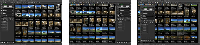

9.2.3. サムネイル表示
サムネイルを表示する際のコマの横幅をピクセル単位で指定します。 スライダーの下部についている丸いマークをクリックすると、サムネイル・ウィンドウに余白ができないピクセル幅を選択することができます。
コンビネーション表示モードでは、プレビュー・ウィンドウとサムネイル・ウィンドウの両方が同時に表示されます。 この2つのウィンドウの配置と、サムネイルのスクロール方向を設定することができます。 9.2.4.1. プレビュー表示方式 9.2.5. その他

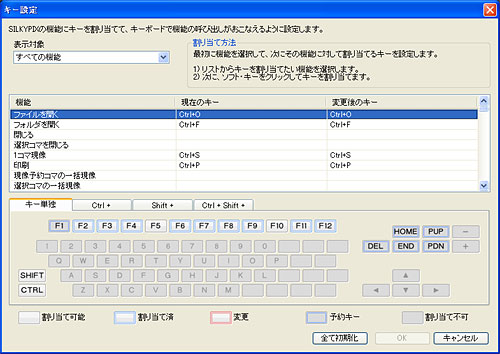

9.4. キー設定 SILKYPIXの機能の多くは、ショートカット・キーに割り当てることができます。 使用頻度の高いと想定される機能については、あらかじめデフォルトのショートカット・キーを割り当てていますが、お客様の使用方法に合わせて自由に変更・設定することができます。 メニューの[オプション(O)]-[キー設定(K)]を選択すると、ショートカット・キーのカスタマイズを設定する「キー設定」ダイアログが表示されます。 ダイアログ下部に配置されたキーボード型のGUIは、「ソフト・キーボード」と呼び、本物のキーボードでキーを押すかわりに使用することができます。
9.4.1. GUIの操作方法
リストに一覧表示する機能の対象を選択します。 「すべての機能」を選択すると、機能の数が多くて、目的とする「機能が」みつけにくい場合があります。その場合は、ここで一覧表示する機能を絞り込むことができます。 ここで表示対象を切り替えても、選択されている「機能」が維持可能な場合は選択状態は変化しません。
表示対象となる「機能」の一覧と、その機能に割り当てられている「キー」の状態を表示します。 キーの割り当てが変更された「機能」は赤く強調表示されます。 「変更後のキー」は、キーの割り当てが変更された機能にのみ表示されます。 4つのタブ[キー単独], [Ctrl], [Shift], [Ctrl + Shift]は、[Ctrl]キーや[Shift]キーとのコンビネーションを示します。 [キー単独]は、[Ctrl]キーと[Shift]キーのいずれとも組み合わせずに、「キー」を単独で押す場合を示します。 [Ctrl]は、[Ctrl]キーを押しながら「キー」を押す場合を示します。
本物のキーボードの代わりに使用する入力コントロールでもあり、「キー」の状態を示す情報コントロールでもあります。 設定可能な「キー」をクリックすることは、本物のキーボードで「キー」を押すことと同じ動作をし、選択されている「機能」にその「キー」を割り当てます。
SILKYPIXのデフォルトのキー設定状態に初期化します。 現在のキー設定状態からの変更内容はリストに表示されます。[OK]ボタンをクリックするまでは変更は確定しません。 9.4.2. キーの割り当て方法 「機能」に「キー」を割り当てる手順について説明します。 9.4.3. 割り当てることができるキー
3つの方法で「キー設定」ダイアログを開きます。いずれの方法でも、「キー設定」ダイアログが表示されますが、特定の「機能」を指定して「キー設定」ダイアログを呼び出した場合は、その「機能」が選択された状態でダイアログが開きます。
メニューに項目に設定されている「機能」にショートカット・キーを割り当てたい場合、メニュー項目上で右クリックすると、サブ・メニューが表示されます。そこで、[ショートカット・キーの割り当て]を選択してください。 その「機能」が選択された状態で、「キー設定」ダイアログが表示されます。
アイコンに設定されている「機能」にショートカット・キーを割り当てたい場合、アイコン上で右クリックすると、サブ・メニューが表示されます。そこで、[ショートカット・キーの割り当て]を選択してください。 その「機能」が選択された状態で、「キー設定」ダイアログが表示されます。
「キー設定」ダイアログの開き方によっては、すでに目的とする「機能」が選択状態になっていますが、上記 (a) の方法で「キー設定」ダイアログを開いた場合は、ショートカット・キーを割り当てたい機能をリストから選択してください。
目的とする機能が選択されている状態で、ダイアログの下部に表示されているソフト・キーボードを使用するか、もしくは本物のキーボードのキーを押すことで、その機能に指定した「キー」を割り当てることができます。 1つの機能に最大4つの「キー」まで割り当てることができます。 割り当て可能な「キー」は限定されています。詳しくは「9.4.3. 割り当てることができるキー」をご参照ください。 割り当てられている「キー」を削除する場合は、リスト項目上で右クリックするか、もしくは[DEL]キーを押してください。 複数の「キー」が割り当てられている場合には、メニューが表示されますので、どの「キー」を削除するか指定してください。 すでに他の「機能」に割り当てられている「キー」を、目的とする「機能」に割り当てると、それまでその「キー」が割り当てられていた「機能」からは自動的に削除されて、目的とする「機能」に割り当てられます。 「キー」の割り当てが、追加、削除、変更されて、それまでの設定状態から変化した場合は、ソフト・キーボードの該当するキーが変更の色に変わり、設定変更前との違いがわかるようになっています。 「機能」に割り当てることができる「キー」は限定されています。割り当てが可能なキーは、「ソフト・キーボード」の表示で確認することができます。 ショートカット・キーは、「キー」を単独で押す場合と、[Ctrl]キーや[Shift]キーとのコンビネーションで使用する場合とがあり、[Ctrl]キーと[Shift]キーの組み合わせで1つの「キー」あたり4通りの組み合わせがあります。 [Ctrl]キーと[Shift]キーの組み合わせは、「ソフト・キーボード」では「タブ」で分けて表示しています。 単独でショートカット・キーとして設定可能な「キー」は、[F2]〜[F12]の11個の「キー」のみです。 [F1]や[DEL],[PageUp],[End]などの「キー」にも「機能」は割り当てられていますが、これらは設定変更できない「予約キー」です。 9.4.3.1. 予約キー これらの「キー」には「機能」が割り当てられていますが、「予約キー」として設定を変更することはできません。 これらの「キー」には、OSや他のソフトウェアでも割り当てられいる標準的な「機能」を割り当てています。

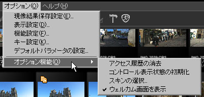

9.6. オプション機能 ![]() 9.6.1. アクセス履歴の消去 ファイル/フォルダのアクセス履歴を削除します。 9.6.2. コントロール表示状態の初期化 コントロールの表示を初期状態に戻します。 9.6.3. スキンの選択 本ソフトウェアの背景画像の切り替えをおこなう機能です。「スキンの選択」ダイアログが表示されますので、いくつかのスキンから使用するスキンを選択してください。 9.6.4. ウェルカム画面を表示 ここで選択したスキンは、次回起動時から有効となります。切り替えたスキンで表示する場合には、お手数ですが一度本ソフトウェアを終了してから再起動してください。 SILKYPIX® Developer Studio 4.0は起動時にウェルカム画面を表示します。この画面の表示、非表示を設定できます。 9.7. トラブル・シューティング このダイアログで設定される項目は、お客様の環境で問題が生じた場合に弊社サポートからの指示に従って操作していただくものです。 お客様の判断で設定の変更をおこなうと、プログラムが正常に動作しなかったり、パフォーマンスが著しく低下する恐れがありますのでご注意ください。 9.7.1. ユーザー設定ファイルの初期化 メニューの[ヘルプ(h)]-[トラブル・シューティング]-[ユーザー設定ファイルの初期化]を選択すると、SILKYPIXのユーザー設定ファイルを初期化します。 9.7.2. エラーレポートの送信 この処理をおこなうと、機能設定、表示設定、現像結果保存設定、トラブル・シューティング設定などの全ての設定と、ファイル履歴、フォルダ履歴や、ウインドウ位置などが初期状態に戻ります。 操作の後プログラムが一旦終了しますので、再度、起動してください。設定が初期化された状態で起動します。 SILKYPIXは異常を検知した場合にエラー情報を記録している場合があります。 9.7.3. プロダクト・キーの登録テスト この機能は、SILKYPIXが異常時に残したエラー情報をまとめて、エラーレポートを弊社サーバーに送信するための機能です。 弊社サポートからの指示がない場合にはご使用にならないでください。 お客様のPCで、SILKYPIXがアプリケーション・エラーなどで強制終了してしまうなどの問題が生じた場合、弊社サポートまでご連絡ください。 その場合に、弊社サポートからお客様に問題解析のための情報の提供をお願いする場合がございます。 お客様にエラーレポートの送信の送信をお願いする場合には、「送信ID」をお送りいたします。この「送信ID」を入力していただかないと、弊社にエラーレポートを送信することはできません。 メニューの[ヘルプ(h)]-[トラブル・シューティング]-[エラーレポートの送信]を選択すると、「エラーレポートの送信」ダイアログが表示されます。 弊社サポートからお客様にお送りしました「送信ID」をセットしてから、[送信]ボタンをクリックしてください。自動的にエラーレポートを弊社サーバーに送信します。 お客様のPCからエラーレポートの送信ができない場合に、エラーレポートをファイルに保存して、メールに添付していただくなどの方法で弊社までお送りいただく方法も別途用意しております。 弊社サポートからお客様にお送りしました「送信ID」をセットしてから、[保存]ボタンをクリックしていただくと、ファイルに保存するための「名前を付けて保存」のダイアログが表示されます。 ここで、記録するファイル名を設定していただき、[保存(S)]ボタンをクリックすると、指定したファイルにSILKYPIXのエラーレポートが記録保存されます。 このファイルを弊社までお送りいただく方法につきましては、個別に弊社サポートからご案内いたします。 お客様のPCからプロダクト・キーのオンライン登録が可能かどうかのテストをおこないます。 メニューの[ヘルプ(h)]-[トラブル・シューティング]-[プロダクト・キーの登録テスト]を選択すると、「プロダクト・キーの登録テスト」ダイアログが表示されます。 [テスト]ボタンをクリックすると、テストを開始します。 ステータスに、「プロダクト・キーのオンライン登録が可能です。」と表示されれば、現在の状態のお客様のPCからプロダクト・キーのオンライン登録をおこなうことができます。 「プロダクト・キーのオンライン登録はできません。」と表示された場合は、現在の状態のお客様のPCからはプロダクト・キーのオンライン登録をおこなうことができません。 プロダクト・キーのオンライン登録をおこなうことができないと判定された場合は、「プロダクト・キーの登録」ダイアログでプロダクト・キーを入力していただき、「オフラインで登録」のボタンを押してオフラインにて登録してください。 オフライン登録の詳細については「1.2.2.2. プロダクト・キーのオフライン登録」もご参照ください。 9.7.4. Windows版のトラブル・シューティング設定 9.7.4.1. 現像処理時の並列処理を禁止する SILKYPIX®は、複雑な処理中でも軽快な操作を実現するため、マルチスレッドやマルチプロセッサの並列処理を積極的におこない、マイクロプロセッサを高効率で稼動させて高いパフォーマンスを達成しています。その結果、現像処理中はマイクロプロセッサに大きな負荷をかけるSILKYPIX®は、同時に起動している他のソフトウェアの動作を著しく低下させる場合があります。 また、マイクロプロセッサへの高い負荷のために、プロセッサの温度上昇によって温度警告が発生したり、動作不安定・再起動するなどのハードウェアの問題による動作障害が報告されています。 このような問題を回避するためにプロセッサの使用率を制限し、温度上昇を抑えるための設定です。 なお、温度上昇を抑えるさらに強力な設定をおこなうには、次項「9.7.4.2. 現像処理をゆっくりおこなう」もご参照ください。 この設定は、CPUの温度上昇による熱暴走などのトラブルの検証のための設定です。 この設定をおこなうと、プレビューやサムネイル生成、1コマ現像、一括現像などすべての現像処理がゆっくりとおこなわれるようになります。 CPUを休ませながらゆっくりと処理をおこなうことで、CPUの発熱を抑えます。 現像処理中や、現像パラメータを変更している最中にPCが暴走する場合には、この設定を有効にしてみてください。 この設定を有効にして暴走しなくなる、もしくは暴走するまでの時間が延長される場合には、PCの熱対策に問題がある可能性が高いです。 そのままご使用になると、熱暴走によりハードディスクのデータが破壊されるなどの障害を引き起こす恐れがあります。 この設定はあくまでもトラブル発見用です。この「ゆっくりモード」で安定して動作するからといって、そのままご使用になるのは危険です。 9.7.4.3. Exif情報のメーカー名を削除する 熱暴走の場合は、プログラムが例外を起こして終了するのとは異なり、ハードディスク内のデータが破壊される可能性が高くなります。 最悪の場合は、OSそのものが起動しなくなり、すべてのデータを失うことにもなりかねません。くれぐれも「ゆっくりモード」で使い続けることは避けてください。 【熱暴走によってSILKYPIXが正常に動作しないと思われる場合】 この障害が発生した場合には、本ソフトウエアの使用を中止し、以下のような対策を行なってください。

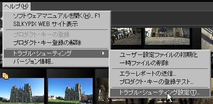

SILKYPIX® Developer Studio 4.0 は、CPUを極めて効率良く使用します。このため、他のプログラムに比べてCPUが高温になりやすいと言えます。 だからといって、それに耐えられないようであるならPC側に問題があります。 適切な設置条件であっても熱暴走が発生する場合には、PCの熱対策が不完全である可能性があります。 熱暴走である旨を伝えて、PCメーカーに相談してみましょう。 BIOS の初期化やアップデートを薦められる場合もあります。メーカーの指示に従って対策してください。
CPUと放熱板の間の放熱グリスは十分でしょうか?ファンの容量は十分でしょうか?PC内部の風の流れは確保されているでしょうか? 放熱に関する部分を入念に強化してください。PC本体を開けて、扇風機の風を当てるなどの対策も効果があります。 この設定は一部の画像閲覧ツールでExif情報が正しく表示できない問題を回避するためのものです。 9.7.4.4. ファイルアクセスを制限する 複数プロセッサでのファイルへの同時アクセスを制限します。通常は複数のプロセッサを有効に使用した方が速く処理できるのですが、使用している機器や環境によっては、ファイルアクセスに処理が集中してしまって逆に遅くなる場合があります。そのような場合に設定します。 9.7.5. Macintosh版のトラブル・シューティング設定 | ||||||||||||||||||||||||||||||||||||||||||||||||||||||||||||||||||||||||||||||||||||||||||||||||||||||||||||||||||||||||||||||||||||||||||||||||||||||||||||||||||||||||||||||||||||||||||||||||||||||||||||||||||||||||||||||||||||||||||||||||||||||||||||||||||||||||||||||||||||||||||||||||||||||||||||||||||
