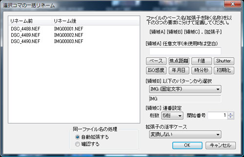

![]() サムネイル表示で1つのコマが選択されている場合に、右クリックでコンテキスト・メニューを表示して、[名前の変更(M)]を選択すると「名前の変更」ダイアログが表示されます。 ![]() ![]() サムネイル表示で画像が選択されている状態で、メニューの[ファイル(F)]-[選択コマの一括リネーム]を選択するか、 ![]()

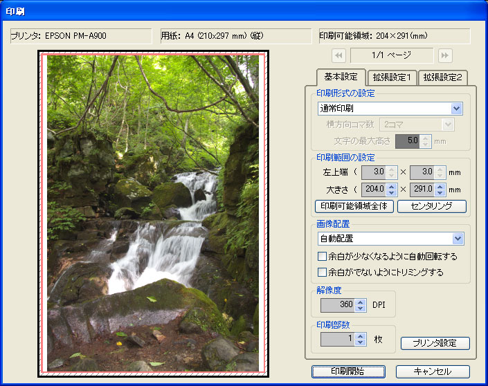

8.5. 印刷 ![]() 1枚の用紙に1枚の画像を印刷する通常印刷と、1枚の用紙に複数の画像を印刷するコンタクトシートがあります。 メニューから[ファイル(F)]-[印刷(P)]を選択してください。印刷ダイアログが表示されます。
8.5.1.4. その他 8.5.2. 拡張設定1
8.5.2.1. カラーマネージメント 8.5.3. 拡張設定2 SILKYPIXの印刷用カラーマネージメントには2つの方式があります。 「カラーマネージメント」がよくわからない場合は、「プリンタ側でカラーマネージメント」を選択して、プリントカラースペースは"sRGB"を選択してください。 これはカラーマネージメントをおこなわない場合の標準的な設定です。 カラーマネージメントについては、「10.4.5.5. プリント出力のカラーマネージメント」も合わせてご参照ください。 8.5.2.1.1. カラーマネージメントを行う SILKYPIXでプリントカラースペースに変換したデータをプリンタに送って印刷する方法です。 この方式で印刷する場合は、プリンタ側で色補正などの処理をおこなってはいけません。「色補正なし」などのモードを選択して、プリンタ側で色変換がおこなわれないように注意してください。 プリンタの設定についてはプリンタのマニュアルをご参照ください。 適切な「プリントカラースペース」の選択がおこなえるPC環境では、最も簡単にカラーマネージメントをおこなう方法です。
