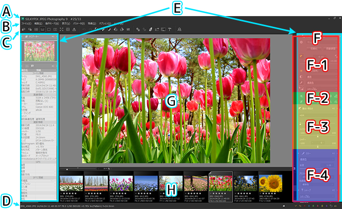

SILKYPIXの画面は、以下の要素で構成されます。
メイン・ウィンドウ
本ソフトウェアの基本ウィンドウで、以下のパーツから構成されます。(A) タイトルバー
ソフトウェアのタイトルや状態の告知表示と、最小/最大化ボタン、ソフトウェアの終了ボタンが配置されています。(B) メニューバー
メニューを選択することによって、さまざまな機能を実行させます。(C) ツールバー
ツールバーのアイコンをクリックすることで、さまざまな機能を実行させます。アイコンは状態の告知表示の機能も備えています。(D) ステータスバー
選択されているコマの画像の情報などを表示します。(E) インフォメーションボックス
フォルダツリーやパラメータ・コントロールといった主要なコントロールや、画像のプロパティやナビゲーター、ヒストグラムといった画像情報を表示するコントロールをこの領域に表示できます。(F) パラメータ・コントロール
現像パラメータを調整するためのインターフェイスです。
パラメータ・コントロールはさらに4つのパーツから構成されます。(F-1) メイン・コントロール部
主な機能は、現像パラメータの各カテゴリに用意されたテイストの選択と、詳細なパラメータ調整のためのサブコントロールの呼び出しです。
“露出補正”の調整はここでおこないます。(F-2) サブコントロール・アイコン
フローティング・ウィンドウとして表示されるサブコントロールの表示/非表示の切り替えをおこないます。(F-3) タブ・ページ
ここに表示されるサブコントロールは、メイン・コントロール部の操作で切り替えられます。(F-4) コントロール・ボックス
使用頻度の高いサブコントロールをここに配置して使用されることをお勧めします。サブコントロールについては、「4.2. サブコントロール」をご参照ください。
(G) プレビュー・ウィンドウ
選択されているコマの画像を表示します。2分割画面にした場合、右側のウィンドウには他のコマの画像や、同一コマの画像で異なる現像パラメータで処理された結果などを配置することができます。(H) サムネイル・ウィンドウ
操作対象コマの一覧をサムネイル表示します。
このウィンドウは、フローティング・ウィンドウとして表示してメイン・ウィンドウの外に配置することもできます。

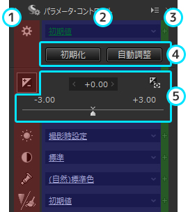

0.1.5. パラメータ・コントロール
ボックス内には複数のコントロールを配置する事が可能となっており、それぞれのコントロールに合わせて、タブ・ページ、または、コントロール・ボックスに配置されます。
コントロールの配置の変更はコントロール右上にある をクリックすると表示されるコンテキスト・メニューにておこないます。
カテゴリ選択アイコン
タブ・ページに表示されるサブコントロールのカテゴリを選択します。テイスト選択 ドロップダウンリスト
“V”マークをクリックするとドロップダウンリストが開きます。テイスト追加アイコン
現在の現像パラメータをテイストとして登録します。パラメータ調整ボタン
現像パラメータの初期化や、画像の自動調整をおこないます。露出補正調整コントロール
現像パラメータの中の、「露出・明るさ」カテゴリの”露出補正”、”露出微調整”のパラメータを調整します。自動露出補正の選択もここでおこないます。

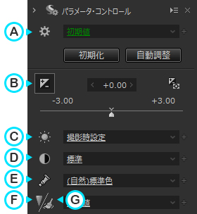

0.1.6.1. カテゴリ選択アイコン
メイン・コントロール部に配置された、カテゴリ選択アイコンを選択した際に表示されるサブコントロールを以下に示します。
なお、これらのサブコントロールは、初期状態ではタブページに配置されます。
編集されたコントロールのアイコンには右図のように色が付きます。
(A) テイスト・パラメータ
「テイスト・パラメータ」サブコントロールに切り替えます。
ここで選択されるテイストは、現像パラメータの全てのカテゴリを対象としたテイストで、全体テイストと部分テイストの2種類があります。(B) 露出・明るさ
「露出・明るさ」サブコントロールに切り替えます。
このカテゴリは全体テイストのみに存在し、部分テイストはありません。(C) ホワイトバランス
「ホワイトバランス」サブコントロールに切り替えます。
ここで選択されるテイストは、「ホワイトバランス」カテゴリの部分テイストです。(D) 調子
「調子」サブコントロールに切り替えます。
ここで選択されるテイストは、「調子」カテゴリの部分テイストです。(E) カラー
「カラー」サブコントロールに切り替えます。
ここで選択されるテイストは、「カラー」カテゴリの部分テイストです。(F) シャープ
「シャープ」サブコントロールに切り替えます。
ここで選択されるテイストは、「シャープ/ノイズリダクション」カテゴリの部分テイストです。
“シャープ”と”ノイズリダクション”のサブコントロールは個別に存在しますが、現像パラメータのカテゴリは共通です。(G) ノイズリダクション
「ノイズリダクション」サブコントロールに切り替えます。

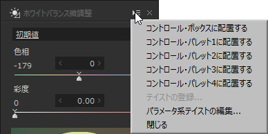

0.1.7. コントロールの配置方法
パラメータ・コントロールやサブコントロールなど、ほとんどのコントロールの右上には アイコンが表示されています。
このメニューをクリックすると、コンテキスト・メニューが表示され、メニュー中からコントロールの配置状態を変更することができます。
