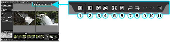

3.2.1.1. 操作方法
マルチプレビュー表示の状態では、画面の上部に図のようなアイコン・バーが表示されます。これらのアイコンで、モードの変更やプレビュー表示の変更をおこなうことができます。
(1) 参照プレビューへ メインプレビューに表示されている画像を参照プレビューにも表示します。
(2) メインプレビューへ 参照プレビューに表示されている画像をメインプレビューにも表示します。(*1)
(3) 参照プレビューモード2つの画面に異なる画像を表示して比較するためのモードです。
(4) 複製プレビューモード1つの画像を2つの画面に表示するモードです。
(5) 連動表示モード 2つ画面の表示位置と倍率を連動させるモードです。有効/無効の切り替えができます。
2つの画面の相対関係を変更したい場合や、片方の画面でのみ画像の移動・拡縮をおこないたいばあいにはこのモードを無効にしてください。 (*2)
(6) 表示位置の初期化 参照・複製プレビューの画像の位置と倍率を初期化して、メインプレビューの表示状態に合わせます。
(7) 前のコマへ 参照プレビューの表示画像を前のコマに変更します。(*3)
(8) 次のコマへ 参照プレビューの表示画像を次のコマに変更します。(*3)
(9) 履歴を戻す 参照プレビューの表示画像を1つ前の編集状態に戻します。(*4)
(10) 履歴を進める 参照プレビューの表示画像を1つ後の編集状態に進めます。(*4)
(11) 閉じる マルチプレビューを終了して、プレビューを1つの画面にします。
参照プレビューに表示されている画像が、過去の編集履歴であったり、すでに閉じられてしまったコマの画像である場合などは操作できません。
*2 [CTRL]キーを押すと、キーを押しているあいだだけ「連動表示モード」の状態が反転します。
*3 参照プレビューモードの場合にのみ有効です。複製プレビューモードの場合は使用できません。

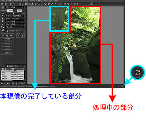

3.2.3. 簡易プレビュー表示
プレビュー表示の更新が必要な場合、最初に高速に簡易プレビュー表示をおこないます。それと同時にバックグラウンドで部分的に本現像を並列処理し、本現像処理が完了した部分の表示ブロックを自動的に差し替えて更新していきます。
選択コマを切り替えたり、現像パラメータを変更した場合、最初は少し粗い画像表示され、順次精細な画像に切り替わっていくのがわかると思います。
(1) RAWデータを表示サイズにあわせて間引いて読み込み、簡易的なデモザイク処理を施すため、輪郭部にジャギがでたり偽色が発生する場合があります。
(本現像では、RAWデータ全ての情報を読み込み、完全なデモザイク処理と偽色抑制処理を施します。)
(2) 簡易現像では、ノイズリダクション、偽色抑制、シャープネス等の周波数面フィルタ処理をおこないません。そのため、シャープネス、ノイズリダクション、デモザイク精鋭度、解像度プラスや偽色抑制のパラメータを変更しても簡易プレビュー表示は更新されません。

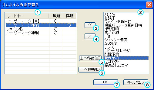

3.3.3. サムネイルの並び替え
サムネイルが並ぶ順序の設定をおこないます。
3.3.3.1. 各コントロールの解説
(1) ソートキーのリスト
この設定に従ってサムネイルが並び替えられます。
上に記載されているソートキーが優先して採用されます。
「昇順」は小さい値から大きい値の順を示しますが、マークの場合は設定されているコマが先でされていないコマが後という順序を示します。
「降順」は「昇順」とは逆の順序を示します。
(2) 並び替え時に適用されないソートキーの一覧
ソートキーとして追加可能なキーの一覧が列挙されています。
項目を選択して(3)のボタンをクリックすることによって、(1)のリストに移動され、並び替え時に適用されるようにになります。
(3) ソートキーの追加
(4) ソートキーの削除
(5) 上へ移動
(6) 下へ移動

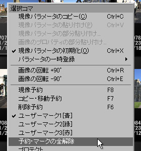

3.4.1. 予約・マーク
サムネイル上やプレビュー画像上で右クリックすると、予約・マークを選択したり、設定された予約・マークを解除することができるポップアップメニューが表示されます。
(1) 削除予約 削除したいコマにつけるマークです。
(2) コピー・移動予約 コピーや移動したいコマにつけるマークです。
(3) 現像予約 現像予約を設定すると、メニューの[現像(D)]-[現像予約コマのバッチ現像(V)]から複数のコマを一括で現像することができます。
(4) ユーザーマーク1[青] ユーザーマーク1[青]を設定すると、青いマークを付箋として利用することができます。
(5) ユーザーマーク2[緑] ユーザーマーク2[緑]を設定すると、緑のマークを付箋として利用することができます。
(6) ユーザーマーク3[赤] ユーザーマーク3[赤]を設定すると、赤いマークを付箋として利用することができます。
マークは1枚の画像に対して、最大5種類まで設定することができます。
設定できる組み合わせは、以下の通りです。
(A) 削除予約またはコピー・移動予約のいずれか
(B) 現像予約
(C) ユーザーマーク1[青]
(D) ユーザーマーク2[緑]
(E) ユーザーマーク3[赤]
