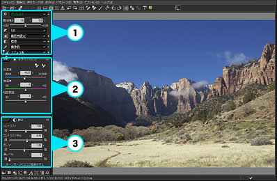

パラメータ・コントロールにはテイスト(=プリセット値)を選択するためのドロップダウンリストと露出補正コントロールから構成されるメインコントロール部 (1)、メインコントロールで選択されたパラメータカテゴリのサブコントロールを切り替え表示するためのタブ・ページ (2)、固定的に選択したパラメータカテゴリのサブコントロールを表示するためのコントロール・ボックス (3) の3つの領域から構成されます。
各パラメータカテゴリの操作のためのサブコントロールは、パラメータ・コントロール内のタブ・ページ、もしくはコントロール・ボックスに表示されるか、独立したフローティング・ウィンドウとして表示できます。

パラメータ・コントロールには先に述べましたように3つの領域があります。そのうち上部のメインコントロール部は各種パラメータを設定するためのGUIが配置されています。
上から順に以下のGUIが配置されています。
テイスト・パラメータ (ドロップダウンリスト+切り替えボタン)
露出補正 (設定コントロール)
露出 (ドロップダウンリスト+切り替えボタン)
ホワイトバランス (ドロップダウンリスト+切り替えボタン)
調子 (ドロップダウンリスト+切り替えボタン)
カラー (ドロップダウンリスト+切り替えボタン)
シャープ・ノイズリダクション(ドロップダウンリスト+切り替えボタン)
現像設定 (切り替えボタンのみ)
パラメータ・コントロールの最下部には、現像パラメータの詳細設定や情報表示をおこなうためのサブコントロールの表示切替ボタンが配置されています。

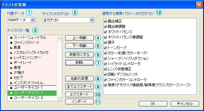

4.1.1.4. テイストの編集
登録されているテイストの編集をおこなうことができます。
テイストの名称を変更したり、表示順序を変更したりすることにより、テイストの選択がしやすい用にカスタマイズすることができます。
また、エクスポート、インポートの機能により、テイストを保存・復元したり、他のPCにテイストを移行することもできます。
「テイストの編集」は、メニューの[パラメータ(P)]-[テイストの編集]からおこないます。
(1) 対象データ テイストは RAWデータ用とJPEG/TIFF画像用に分かれています。テイストの編集対象としたいデータを選択します。
(2) テイストのカテゴリ テイストはパラメータのカテゴリごとに設定します。編集したいカテゴリを選択します。
(3) テイストの一覧 現在選択している「テイストのカテゴリ」に登録されているテイストの一覧が表示されます。
リストの左の記号
メーカーテイスト
赤い背景で表示されます。削除、エクスポート、移動をすることはできません。
ユーザーテイスト
緑の背景で表示されます。
(4) 上へ移動 選択しているテイストの表示位置を1つ上に移動します。
(5) 下へ移動 選択しているテイストの表示位置を1つ下に移動します。
(6) 非表示にする
/ 表示する
選択されたデータを非表示にします。
メーカーデータは削除できませんが、この設定でテイストの一覧には表示されなくなります。
(7) 名前の変更 選択しているテイストの名前を変更します。
(8) 削除 選択しているテイストを削除します。メーカーテイストは削除することはできません。
(9) 全てエクスポート 「データの種類」と「テイストの種類」が共通しているすべてのユーザーテイストをファイルに記録保存します。
「編集可能なテイスト」で、背景が緑で表示されているすべてのテイストです。
(10) エクスポート 選択している1つのテイストをエクスポートしてファイルに保存します。
(11) インポート ファイルに記録保存されているテイストの設定をインポートします。
(12) 適用する現像パラメータのカテゴリ 「テイストのカテゴリ」が「全カテゴリ」の場合、適用する現像パラメータのカテゴリを設定することができます。
例えば、調子とトーンカーブの2つが定義されたテイストといったものを作成することができます。

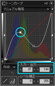

(A) 調子
(B) トーンカーブ

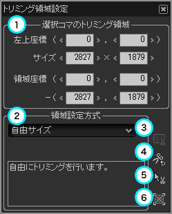

(C) トリミング領域設定

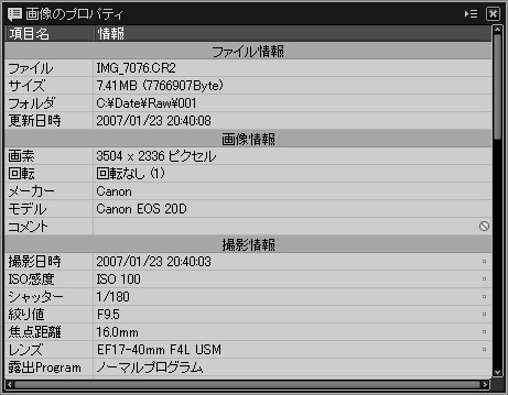

(D) 画像のプロパティ

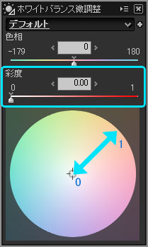

(2) 色温度、色偏差との使い分け
ホワイトバランスを調整する際には、色温度、色偏差により明るい部分のホワイトバランスを先に決めます。次に、暗部の色づきが気になる場合に、暗部調整をおこなってください。暗部調整は、暗部に対して強く効きますが、明るい部分にも影響を与えますので、暗部調整を追い込んだのちに、再度、色偏差を調整して仕上げると作業が効率良くおこなえます。

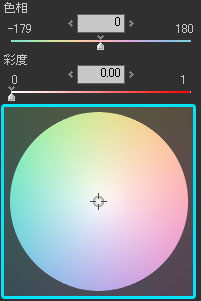

メニューの[表示(V)]-[ホワイトバランス微調整]もしくはパラメータ・コントロールのアイコンで、「ホワイトバランス微調整」サブコントロール表示されます。左下にあるサブコントロールアイコンのホワイトバランス微調整ボタンでも表示できます。
(1) ホワイトバランスターゲット
【マウスホイールでの操作】

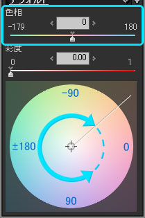

(2) 色相スライダー
ホワイトバランスターゲットの右方向から時計回りの角度を表し、スライダー移動することで詳細に角度を設定することができます。
設定値により次の場所を指定します。
0中心より右方向
90中心より下方向
180
(-180)
中心より左方向
-90中心より上方向
正中心より下半分
負中心より上半分
(3) 彩度スライダー
ホワイトバランスターゲットの中心からの半径を表し、スライダー移動することで詳細に半径を設定することができます。設定値の範囲は0.00〜1.00で、0.00のときホワイトバランスターゲットの中心、1.00のとき最大半径になります。

4.5.3.2. 構成点の編集
選択されている構成点の情報は、「入力・出力」コントロールに表示されます。このコントロールで値を編集するか、もしくはトーンカーブ上の構成点をドラッグして、構成点を移動させることができます。
(1) 構成点の追加
(2) 構成点の選択
操作対象とする構成点を選択します。選択されている構成点は で表示されます。
構成点をマウスでクリックするすることで、選択の切り替えができます。
(3) 構成点の移動
選択されている構成点をグラフ上でドラッグするか、「入力・出力」コントロールに表示される構成点の座標値を変更することで構成点は移動します。
(4) 構成点の削除

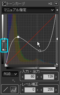

【「構成点追加」機能を使ったトーンカーブでの調整方法】
(1) 調整する画像をプレビューモードで表示してください。
(2) 「トーンカーブ」サブコントロールを表示して、 [構成点追加]ボタンをクリックしてください。
トーンカーブの構成点追加モードに切り替わります。
(3) プレビュー表示した画像の明度を変更したい部分をクリックしてください。
(4) 現在選択している種類のトーンカーブ上に構成点が追加されます。
(5) 構成点を移動させて、トーンカーブを調整してください。
(6) トーンカーブの設定が画像に反映されます。

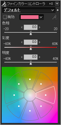

4.10. ファインカラーコントローラ
メニューから、[表示(V)]-[ファインカラーコントローラ]を選択すると、「ファインカラーコントローラ」サブコントロールが表示されます。
色相:色名
7.5RP:赤(Rose red)
7.5P:紫(Purple)
7.5PB:群青色(Ultra marine blue)
5.0B:水色(Turquoise)
5.0BG:青緑(Blue-green)
2.5G:緑(Green)
2.5GY:黄緑(Yellow-green)
7.5YR:オレンジ(Golden yellow)
色相は各色相ブロックのおおよそ中心部の色相のマンセル値で、色名はおおむねJIS規格(JIS Z 8102)の慣用色名にしたがって命名しています。
ファインカラーコントローラでのパラメータの調整方法は、大きく分けて2つの方法があります。カラーサークル上でマウスで操作する方法と、スライダー・コントロールを使ってそれぞれのパラメータ値を設定する方法です。
4.10.1. カラーサークルを使った調整方法
(1)がブロックを示し、(2)は操作点を示しています。
8つのブロックのいずれかをクリックすると、操作対象となる色相が選択されます。操作対象の色相のブロックは、その境界線が強調表示されます。
【マウスホイールでの操作】
カラーサークル上にマウスカーソルをのせた状態でマウスホイールを動かすと、彩度スライダーを操作できます。
[SHIFT]キーを押しながらマウスホイールを動かすと、色相スライダーを操作できます。
[CTRL]キーを押しながらマウスホイールを動かすと、明度スライダーを操作できます。
4.10.2. スライダー・コントロールを使った調整方法
(1) 有効 チェックするとファインカラーコントローラが有効になり、チェックをはずすと設定した値はそのままの状態でファインカラーコントローラが無効になります。
(2) 調整色相 調整対象とする色相をドロップダウンリストで選択します。
(3) 色相 色相をどのくらい変化させるかの設定です。基準点から反時計回りの角度で設定します。
(4) 彩度 カラーサークルの中心から基準点までの距離を100%とした場合の割合を設定します。
-20%にすると、操作点は20%中心に移動し、彩度を低くします。 20%にすると、操作点は20%外側に移動し、彩度を高くします。
(5) 明度 基準点の明度を100%とした場合の割合を設定します。
-20%にすると、明度を20%低く、20%にすると、明度を20%高くします。
(6) (初期化) すべての点を初期状態に戻します。
自由な発想で、いろいろな用途に使っていただきたいと思いますが、注意点として、ファインカラーコントローラの調整の前にホワイトバランスと露出そしてカラーモードを調整しておくことが望ましいです。
カラーモードについては、被写体の強調表示を行いたい場合にはファインカラーコントローラを使用するよりも前に試していただきたい調整項目です。
カラーモードはファインカラーコントローラのテイストの一種であると言っても過言ではありません。独自にファインカラーコントローラで調整していただく前に、まずはもっとも好ましいと思われるカラーモードを選択してください。
【調整の例】 青い空と赤い花をバックにして主被写体となる人物がアップで写っている写真を例とします。
(1) 人物の肌色が好ましいピンクになるようにホワイトバランスを調整した影響で空が紫がかってしまった場合に、空の青が好ましい空色となるように調整する。
=> 正しくホワイトバランスをとらずに主被写体の表現を重視してホワイトバランスを決定したため、写真全体に違和感が生まれた場合、違和感のある色のみを調整する手法です。
(2) 適切なホワイトバランスに調整してから、人物の肌色が好まし色となるようにオレンジや赤の色を調整し、さらに空の青も好ましい色となるように調整する。
=> 基本に忠実にホワイトバランスは正しく調整し、強調表現したい色を好ましくなるよう調整する手法です。
(3) 赤い花がピンクになるように調整する。
=> 色を強調したり、記憶色に調整したりするのではなく、現実とは異なるような色に変化されるような調整も、効果的な場合があるでしょう。
(4) 赤い花が明るすぎて白とびしている場合に、赤の彩度を下げて白とびを抑制する。
=> 露出や彩度、ハイライトコントローラでの調整は特定の色だけではなく写真全体に影響します。特定の色のみを調整する場合に有効な方法です。
※ プレビュー画像の上にマウスカーソルがある場合、マウスカーソルの指している色がカラーサークル上に○印で表示されます。プレビュー画像上で調整したい場所にマウスカーソルを合わせていただくことで、どの色相ブロックを調整すればよいかの指針となります。

4.13.1. トリミング領域のハンドルの操作方法
(1) 四隅および各辺のハンドルで領域を設定します。
(2) 中心のハンドルで領域を移動します。
(3) 中心の右横の回転ハンドルをクリックするとトリミング領域が90度回転します。
4.13.2. 「トリミング領域設定」サブコントロールの操作方法
(1) 選択コマのトリミング領域 トリミング領域を数値で設定します。
(A) 左上座標(x,y)
(B) サイズ(幅×高さ)
(C) 領域座標(x,y)
(D) −(x,y)
(2) 領域設定方式 トリミング領域を設定する方式を選択します。
自由サイズ 自由にトリミング領域を設定する場合に指定します。
画像の縦横比 元画像の縦横比を維持してトリミングします。
縦横比指定 任意に設定した縦横比(アスペクト)でトリミングする場合に指定します。
(出力サイズ指定) この設定を有効にすると、ここで設定した縦横比の数値を1コマ現像時のデフォルトのピクセルサイズとします。
例えば、ここで 640 : 480 を指定してトリミングした場合、実際にトリミングしたサイズがどんな値であっても、1コマ現像時のデフォルトのピクセルサイズは 640x480 と設定されます。
印刷領域 現在選択されている印刷用紙の印刷領域の縦横比(アスペクト)でトリミングします。
定型サイズ リストに用意された標準的なサイズの縦横比(アスペクト)でトリミングします。
(3) トリミング適用 領域設定方式で選択されている方式にしたがって、トリミング領域を自動調整します。
(4) トリミング解除 トリミング領域を初期状態に戻します。
(5) トリミングツール トリミングツール・モードに切り替えます。
(6) トリミング拡張 RAWデータに記録されている全ての領域を処理対象として指定できるように拡張します。

4.15. 画像のプロパティ
現在、選択している画像のプロパティを表示します。
メニューから [表示(V)]-[画像のプロパティ] を選択してください。パラメータ・コントロール下部にあるサブコントロールアイコンの画像のプロパティ・ボタンでも表示できます。
RAWデータに記録されている撮影情報が間違っている場合に訂正したり、記録されていない情報を追記したりすることができます。コメントの編集もここでおこないます。
IPTC(Internatinal Press Telecommunications Council)に準拠した情報の付加をおこなうこともできます。特定の情報のみを記録しない設定もできます。
ここで編集した内容は、SILKYPIX®で現像処理した結果のJPEG/TIFF画像に記録されます。
画像のプロパティ
4.15.1. ファイル情報
選択されている画像ファイルのファイル情報が表示されます。
このカテゴリの項目の編集は行えません。
「固有情報」にはファイル・フォーマットに関する情報が表示されます。SILKYPIX®で未対応のフォーマットの場合や、破損したファイルの場合に情報が表示される場合がありますので、選択されている画像がプレビュー表示されない場合にはこの情報を参考にしてください。
「編集日時」には、SILKYPIXで最後に編集した日時が表示されます。これは、SILKYPIXが自動的に記録している現像パラメータの編集日時です。現像パラメータの編集がおこなわれていないコマや、現像パラメータの初期化がおこなわれたコマには表示されません。
4.15.2. 画像情報
「コメント」は編集可能な項目です。
4.15.3. 撮影情報
4.15.4. IPTC情報
IPTC(Internatinal Press Telecommunications Council)に準拠した情報の編集が行えます。RAWデータやJPEG/TIFF画像に、IPTC規格もしくはXMP規格でIPTC情報が記録されている場合にはそれらが初期値として表示されます。
現像結果のJPEG/TIFF画像に記録される場合、IPTCとXMPの2つの規格に準拠した記録方式で記録します。
4.15.5. 項目の編集
画像のプロパティには編集が可能な項目があります。
編集した内容は、現像結果をJPEG/TIFF画像に保存する際の画像の付帯情報に反映されます。
RAWデータに記録されている画像のプロパティを訂正する場合、記録されていない情報を追加する場合、または、現像結果をJPEG/TIFF画像に保存する際の画像の付帯情報として記録しない場合に活用してください。
編集可能な項目には、「情報」の右端に以下のいずれかのアイコンが表示されます。アイコンの表示されていない項目は編集することはできません。
