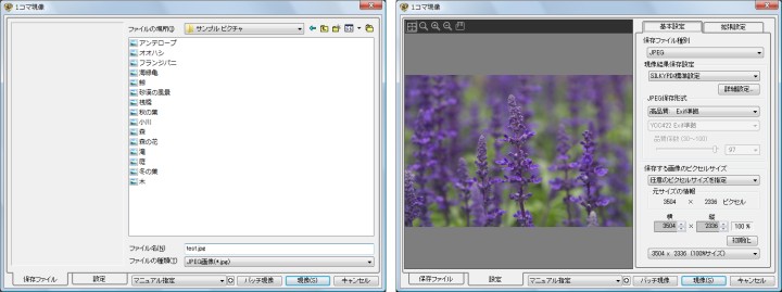

5.1. 1コマ現像 選択されている1つのコマに対して現像処理と現像結果の保存方法を指定する方法です。 設定した指示にしたがって処理をおこないますが、処理方式はリアルタイムに処理をおこなう方式と、ジョブを登録してバッチ処理する2通りの方式が選択できます。 「1コマ現像」からもバッチ処理へのジョブ登録はおこなえますが、「バッチ現像」の機能で現像指示する場合と比較して、より細かな設定が行え、またプレビュー表示で現像結果をあらかじめ確認することができます。 「1コマ現像」をおこなうためには、1つのコマを選択した状態で、「現像設定」サブコントロールまたはツールバーにある アイコンをクリックするか、もしくはメニューから「現像と保存(S)」を選択します。 すると、「1コマ現像」ダイアログが表示されます。このダイアログで、現像結果を保存するファイル指定と、現像の設定をおこないます。 「1コマ現像」ダイアログは「保存ファイル」と「設定」の2つのページに切り替えることができます。 「保存ファイル」のタブを選択すると、現像結果を保存するファイルのフォルダ、ファイル名、ファイルの種類の指定ができます。 「設定」のタブを選択すると、保存結果のプレビュー表示を見ながら、1コマ現像の設定をおこなうことができます。 保存するファイル指定と現像の設定が確定しましたら、[現像]または[バッチ現像]のボタンをクリックして処理を開始します。
5.1.1. 保存ファイル 保存するファイル指定するためのページです。 保存するファイルを格納する場所(=フォルダ)を選択して、保存するファイルのファイル名を指定してください。 ファイルの種類は、JPEG画像(*.jpg)かTIFF画像(*.tif)のいずれかを選択します。JPEG/TIFF画像に関する詳細な設定は、「設定」ページにておこなってください。 バッチ現像に登録されているジョブが予約しているファイル名が、保存するファイルを格納する場所(=フォルダ)に存在する場合、それらのファイル名は予約されているファイル名として表示されます。 ここで予約されているファイル名を指定すると、バッチ現像に登録されているジョブはキャンセルされ、すでにそのファイルが存在している場合には上書き保存されます。 5.1.2. 設定 保存結果のプレビュー表示を見ながら、1コマ現像の設定をおこなうためのページです。 ここでの設定は、現像結果の画像そのものや画質に影響するものが多く含まれます。プレビュー表示で効果や影響を確認しながら、適切な現像指示の設定を確定してください。 5.1.2.2. 基本設定

保存する画像のピクセルサイズを任意に指定します。現像処理時に画像の拡縮をおこなうことができますので、任意のピクセルサイズを指定することができますが、画像のアスペクトを変更することはできません。 デフォルト値は、基本的には元画像の100%のサイズですが、トリミング設定時に出力サイズ指定が行われている場合はトリミングで指定されたサイズがデフォルトとなっています。 デフォルト値がどのような値であっても、任意のピクセルサイズの指定が可能です。 ピクセルサイズの設定は、エディットボックスの値を直接編集するか、もしくは、ドロップダウンリストから選択しておこないます。ドロップダウンリストには、代表的なピクセルサイズと、過去に使用したピクセルサイズの履歴が用意されています。 前回現像処理した画像と同じサイズで記録したい場合や、他のコマと記録サイズを合わせたい場合にここから選択すると便利です。ただし、ここでリスト表示される保存サイズは、アスペクトが一致するもののみですのでご注意ください。 初期化ボタンをクリックすると、デフォルト値に戻ります。
