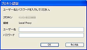

プロキシ認証
○原因
インターネットに認証を必要とするproxyなどを介して接続する環境で、プロダクト・キーの登録をおこなった場合に表示されます。
○対策
お客様のシステム管理者またはネットワーク管理者から提示されるユーザ名とパスワードを入力し、OKボタンをおしてください。

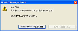

Error 1000: 入力されたプロダクト・キーはすでに登録されています
○原因
入力されたプロダクト・キーはすでに登録されています。
○対策
入力されたプロダクト・キーがすでに登録されている場合に表示されます。
プロダクト・キーの登録は1ライセンスにつき1台のPCにのみおこなうことができます。2台以上のPCをご利用になる場合には追加ライセンスをお求めください。
もし、PCの乗換えや、OSの再インストールをおこなった場合で再度同じプロダクト・キーで登録した場合に表示される場合、お手数ですが、弊社サポートセンターまでお問い合わせください。

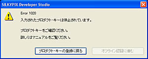

Error 1020: 入力されたプロダクト・キーは停止されています
○原因
入力されたプロダクト・キーは使用停止になっているため、プロダクト・キーの登録はできませんでした。
○対策
掲示板などに流出したプロダクト・キーや、ライセンス違反と判断された場合など、弊社判断においてプロダクト・キーを停止する場合がございます。
お客様の気づかないあいだにお客様のPCから情報が流出した場合なども考えられます。

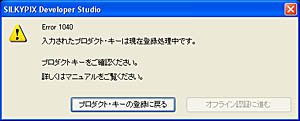

Error 1040: 入力されたプロダクト・キーは現在登録処理中です
○原因
現在入力していただきましたプロダクト・キーは登録処理中のため、重複しての登録はおこなえません。
○対策
複数台のPCで、誤って同じプロダクト・キーによる登録をおこなっていないでしょうか?
上記に該当しない場合にはプロダクト・キーの情報が盗用されているなどの可能性がございます。お手数ですが、至急弊社サポートセンターまでお問い合わせください。

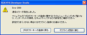

Error 2000: 通信エラーが発生しました
○原因
セキュリティソフトの影響やプロキシの設定などにより、通信が正常におこなわれませんでした。
○対策
メールの送受信やウェブブラウザでのホームページの閲覧が正常におこなえる環境であっても、特定のソフトウェア以外がインターネット接続することが禁止されている場合がございます。
セキュリティソフトの設定やプロキシの設定をご確認いただき、SILKYPIXが認証のためにインターネット接続することを許可していただきましたうえで、お手数ですが今一度プロダクト・キーの登録をお試しください。
設定の変更がうまくいかない場合や、再度の登録でもエラーが発生する場合はオフライン登録をご利用ください。
オフラインでの登録については、「1.2.2.2. プロダクト・キーのオフライン登録」をご参照ください。

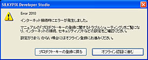

Error 2010: インターネット接続時にエラーが発生しました
○原因
通信上の障害により、プロダクト・キーの登録ができませんでした。
(1) トラフィック過多によるパケット消失の可能性があります。
(2) セキュリティソフトの影響やプロキシの設定などにより通信エラーが発生した可能性があります。
○対策
ファイル交換ソフトやブラウザの使用を一時的に停止してください。トラフィック過多によるパケット消失の場合、他の通信ソフトウェアを停止することで改善することがあります。
インターネットに接続する他のソフトウェアをご利用でない場合は、セキュリティソフトの影響やプロキシの設定などに起因する可能性がございます。

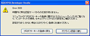

Error 2020: 時間内に弊社認証サーバーからの応答がありません
○原因
弊社認証サーバーの応答がないため、プロダクト・キーの登録はできませんでした。
○対策
弊社認証サーバーにアクセスが集中し、一時的にサーバーが応答しない状態になっている可能性がございます。
お手数ですが、しばらく時間をおいてから今一度プロダクト・キーの登録をお試しください。
弊社認証サーバーの障害の場合、弊社ホームページに「重要なお知らせ」が掲載されている場合がございます。お手数ですが、http://silkypix.com でご確認ください。

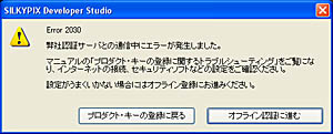

Error 2030: 弊社認証サーバーとの通信中にエラーが発生しました
○原因
弊社認証サーバーとの通信中にエラーが発生しました。
(1) お客様のPC環境で、インターネット接続に問題がある可能性があります。
○対策
弊社ホームページ( http://silkypix.com )にアクセスして、インターネット接続に問題がないかどうかご確認ください。

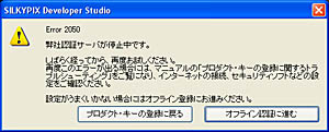

Error 2040: 弊社ウェブサーバーが停止中です
Error 2050: 弊社認証サーバーが停止中です
○原因
弊社認証サーバーまたはウェブサーバーが停止中のめにプロダクト・キーの登録ができませんでした。
○対策
現在サーバーを停止中のため、プロダクト・キーの登録はおこなえません。
お手数ですが、弊社ホームページ( http://silkypix.com )でサーバーのメンテナンス状況をご確認の上、お時間をおいて再度プロダクト・キーの登録をお試しください。
ウェブサーバーが停止中の場合は弊社ホームページの閲覧も行なえない場合がございます。このような場合はあらかじめメールでお知らせいたしておりますが、メール配信を希望されているにもかかわらずお知らせのメールが届いてなかった場合にはお手数ですが弊社サポートまでご連絡ください。
この場合でもオフライン登録が可能な場合があります。

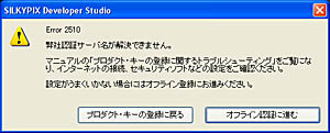

Error 2510: 弊社認証サーバー名が解決できません
○原因
弊社認証サーバーの名前の解決ができないため、プロダクト・キーの登録ができませんでした。
(1) 弊社サーバーの問題で一時的にDNSによる弊社認証サーバー名の取得が行なえない可能性があります。
○対策
弊社の理由によりサーバー名が解決できない場合は、弊社ホームページの「重要なお知らせ」に情報を掲載いたしますのでご確認ください。http://silkypix.com
弊社サーバーに問題がない場合は、セキュリティソフトの影響やプロキシの設定などに起因する可能性がございます。

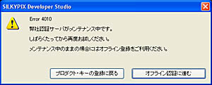

Error 4010: 弊社認証サーバーがメンテナンス中です
○原因
弊社認証サーバーが現在メンテナンス中です。
○対策
現在サーバーメンテナンスのため、プロダクト・キーの登録はおこなえません。
