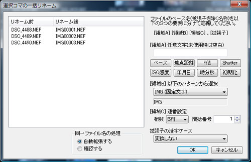

8.4.2. 選択コマの一括リネーム
サムネイル表示で画像が選択されている状態で、メニューの[ファイル(F)]-[選択コマの一括リネーム]を選択するか、
もしくは右クリックでコンテキストメニューを表示して[選択コマの一括リネーム]を選択すると、「選択コマの一括リネーム」のダイアログが表示されます。このダイアログに変更したいベース名を入力することでフォルダ内の同じベース名を持つファイルを一括で変更できます。
(1) 命名規則の設定
ベース名は[領域A][領域B][領域C]の3つ部分に分けて指定します。
[領域A] 任意の文字列を指定します。コントロール文字の使用ができます。(※)
[領域B] 用意された文字列から選択して指名します。
[領域C] 連番の桁数と最初の数字を指定します。
領域Aにはコントロール文字の使用が可能で、[ベース][焦点距離][F値][Shutter][ISO感度][年月日][時分秒]のボタンをクリックすると対応するコントロール文字が自動的に入力されます。
[初期化]ボタンをクリックすると領域Aは初期化されます。コントロール文字は命名規則に従って直接キーボードから入力することもできます。
※ 一括リネームのデフォルト名に使用可能なコントロール文字(現像結果保存ファイルのデフォルト名に使用可能なコントロール文字と同一です)
%NRAWデータファイルのベース名(拡張子を除いたファイル名)
%L焦点距離
%FF値
%Tシャッター速度
%IISO感度
%Y撮影日時-年(2桁)
%y撮影日時-年(4桁)
%M撮影日時-月
%D撮影日時-日
%h撮影日時-時
%m撮影日時-分
%s撮影日時-秒
%%'%' の記述方法
(2) 同一ファイル名の処理
リネーム後のファイル名が既に存在する場合にファイル名を自動的に拡張するか、毎回確認のダイアログを表示するか選択します。
(3) 拡張子の活字ケース
拡張子の大文字、小文字の指定です。現状から変更しないか、もしくは大文字、小文字に変換するかを指定します。
「複数ファイルの一括リネーム」ダイアログ

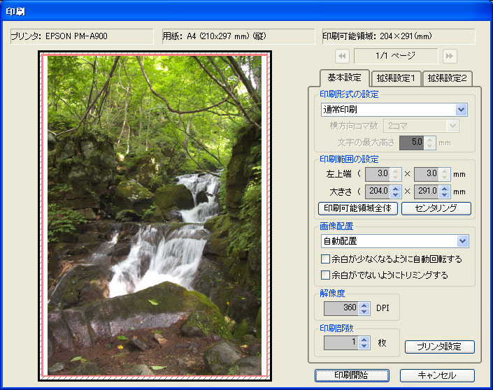

8.5. 印刷
選択されているコマをプリンタで印刷する機能です。
1枚の用紙に1枚の画像を印刷する通常印刷と、1枚の用紙に複数の画像を印刷するコンタクトシートがあります。
メニューから[ファイル(F)]-[印刷(P)]を選択してください。印刷ダイアログが表示されます。
8.5.1. 基本設定
8.5.1.1. 印刷形式
印刷形式を設定します。1枚の用紙に1枚の画像を印刷する通常印刷、1枚の用紙に複数の画像を印刷するコンタクトシートがあります。
コンタクトシートは、縦横のコマ数比が 1:1、4:3、3:2、16:9 の種類があります。
【コンタクトシートの場合の設定】
横方向コマ数 コンタクトシートを選択した場合、横方向のコマ数を設定することにより印刷するコマ数を設定します。横方向のコマ数は 2 〜 20 コマを選択できます。
文字の最高高さ 文字の大きさは1コマあたりの印刷領域の大きさに合わせて自動的に調整されますが、ここで大きさの上限値を設定することができます。
8.5.1.2. 印刷範囲
印刷領域を設定します。画像は印刷領域内に印刷されます。
通常印刷の時のみ設定できます。
左上端 印刷する左上端からのオフセットをmm単位で指定してください。
大きさ 印刷領域の大きさをmm単位で指定してください。
印刷可能領域全体印刷領域を印刷可能領域全体にします。
センタリング 印刷領域を印刷可能領域内にセンタリングします。
8.5.1.3. 画像配置
8.5.1.3.1. 自動配置
印刷領域内への画像の配置方法を設定します。
(1) 「余白が少なくなるように自動回転する」
余白が少なくなるように、自動で画像を回転して配置します。
(2) 「余白がでないようにトリミングする」
チェックしていない場合、画像を印刷可能領域に内接Fittingして配置します。
チェックした場合、余白がでないように、印刷可能領域に外接Fittingして配置します。
8.5.1.3.2. 任意配置
印刷領域内への画像の配置位置を指定します。
コントロールで、拡大率やオフセットの数値を変更して配置位置の調整をおこなうこともできますが、プレビュー画像を直接操作することで、感覚的に見た目で配置の調整をおこなうことができます。
【プレビュー画像での操作】 ズームツールと同様の操作がおこなえます。
オフセットの調整 画像をドラッグして移動する。
拡大率の調整 [SHIFT]キー+ドラッグで拡大率を調整する。
8.5.1.4. その他
解像度 ここで指定された印刷解像度に合わせて画像を拡縮してプリンタへ送ります。大きな値を設定した場合は、大きく拡大した画像をプリンタへ送ることになります。
解像度は高いほど印刷の品質は上がりますが、必要なデータサイズも大きくなり、使用するメモリ量も増えます。
印刷部数 印刷する部数を指定します。
プリンタ設定 [プリンタ設定]ボタンを押すと、OS標準の「プリンタの設定」ダイアログが表示されます。
