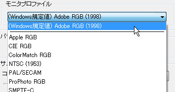

9.2.1.1. モニタプロファイルの設定
デフォルトではOSに標準設定されたモニタプロファイルが選択されています。
ドロップダウン・リストに列挙されるモニタプロファイルは、OSに登録されているプロファイルの中で、RGB-XYZ形式またはRGB-Lab形式のプロファイルです。
最も望ましい方法は、専用のソフトウェアでモニタのキャリブレーションをおこなった上で、そのモニタ専用のモニタプロファイルを作成していただくことです。この方法で適切に作成されたモニタプロファイルを使用することが、そのモニタで実現可能なカラーマネージメントの限界です。
モニタプロファイルを作成する専用のソフトウェアをお持ちでない場合でも、モニタのメーカーによっては、そのモニタ用のモニタプロファイルを配布している場合があります。メーカーのホームページ等で確認してみましょう。

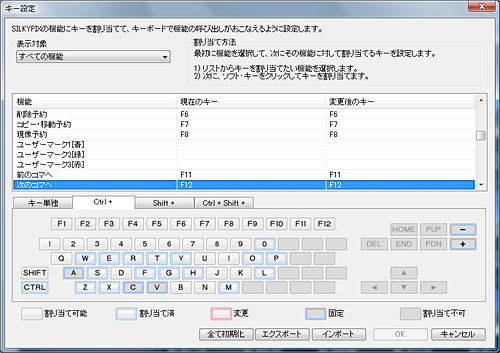

9.4. キー設定
SILKYPIXの機能の多くは、ショートカット・キーに割り当てることができます。
使用頻度の高いと想定される機能については、あらかじめデフォルトのショートカット・キーを割り当てていますが、お客様の使用方法に合わせて自由に変更・設定することができます。
メニューの[オプション(O)]-[キー設定(K)]を選択すると、ショートカット・キーのカスタマイズを設定する「キー設定」ダイアログが表示されます。
9.4.1. GUIの操作方法
(1) 表示対象
リストに一覧表示する機能の対象を選択します。
「すべての機能」を選択すると、機能の数が多くて、目的とする「機能が」みつけにくい場合があります。その場合は、ここで一覧表示する機能を絞り込むことができます。
ここで表示対象を切り替えても、選択されている「機能」が維持可能な場合は選択状態は変化しません。
(2) リスト
キーの割り当てが変更された「機能」は赤く強調表示されます。
4つのタブ[キー単独], [Ctrl], [Shift], [Ctrl + Shift]は、[Ctrl]キーや[Shift]キーとのコンビネーションを示します。
[Ctrl]は、[Ctrl]キーを押しながら「キー」を押す場合を示します。
(3) ソフト・キーボード
(4) 全て初期化
SILKYPIXのデフォルトのキー設定状態に初期化します。
現在のキー設定状態からの変更内容はリストに表示されます。[OK]ボタンをクリックするまでは変更は確定しません。
(5) エクスポート
「キー設定」ダイアログで設定を変更して、確定していない状態の場合も含みます。
(6) インポート
ファイルに記録保存されているキー設定をインポートします。
9.4.2. キーの割り当て方法
「機能」に「キー」を割り当てる手順について説明します。
(1) 「キー設定」ダイアログを開く
3つの方法で「キー設定」ダイアログを開きます。いずれの方法でも、「キー設定」ダイアログが表示されますが、特定の「機能」を指定して「キー設定」ダイアログを呼び出した場合は、その「機能」が選択された状態でダイアログが開きます。
a) メニューの[オプション(O)]-[キー設定(K)]を選択する
b) メニューの各項目から「キー設定」ダイアログを呼び出す
メニューに項目に設定されている「機能」にショートカット・キーを割り当てたい場合、メニュー項目上で右クリックすると、サブ・メニューが表示されます。そこで、[ショートカット・キーの割り当て]を選択してください。
c) ツール・バーなどのアイコンから「キー設定」ダイアログを呼び出す
アイコンに設定されている「機能」にショートカット・キーを割り当てたい場合、アイコン上で右クリックすると、サブ・メニューが表示されます。そこで、[ショートカット・キーの割り当て]を選択してください。
(2) ショートカット・キーを割り当てたい機能を選択する
「キー設定」ダイアログの開き方によっては、すでに目的とする「機能」が選択状態になっていますが、上記 (a) の方法で「キー設定」ダイアログを開いた場合は、ショートカット・キーを割り当てたい機能をリストから選択してください。
(3) 選択された「機能」にキーを割り当てる
割り当て可能な「キー」は限定されています。詳しくは「9.4.3. 割り当てることができるキー」をご参照ください。
割り当てられている「キー」を削除する場合は、リスト項目上で右クリックするか、もしくは[DEL]キーを押してください。
「機能」に割り当てることができる「キー」は限定されています。割り当てが可能なキーは、「ソフト・キーボード」の表示で確認することができます。
ショートカット・キーは、「キー」を単独で押す場合と、[Ctrl]キーや[Shift]キーとのコンビネーションで使用する場合とがあり、[Ctrl]キーと[Shift]キーの組み合わせで1つの「キー」あたり4通りの組み合わせがあります。
単独でショートカット・キーとして設定可能な「キー」は、[F2]〜[F12]の11個の「キー」のみです。
[F1]や[DEL],[PageUp],[End]などの「キー」にも「機能」は割り当てられていますが、これらは設定変更できない「予約キー」です。
9.4.3.1. 予約キー
これらの「キー」には、OSや他のソフトウェアでも割り当てられいる標準的な「機能」を割り当てています。
[F1] [PageUp] [PageDown] [Home] [End]
Ctrl+[A] Ctrl+[C] Ctrl+[V] Ctrl+[+] Ctrl+[-] Alt+Ctrl+[0]
Shift+[↑] Shift+[↓] Shift+[→] Shift+[←]
割り当てられている「機能」については、「6.3.3. ショートカットキー一覧」をご参照ください。

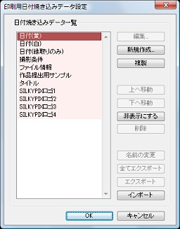

(1) 日付焼き込みデータ一覧
「日付焼き込みのデータ」には2つの種類があります。弊社であらかじめ用意したメーカーデータと、お客様が作成したユーザーデータの2つです。
メーカーデータ
赤い背景で表示されます。削除とエクスポートすることはできません。編集すると、ユーザーデータとして別途登録されます。
ユーザーデータ
緑の背景で表示されます。
(2) 編集 選択されたデータを編集します。
(3) 削除 選択されたデータを削除します。
(4) 新規作成 データを新規に作成します。
(5) 複製 選択されたデータの複製を作成します。
(6) 上へ移動 選択されたデータの表示位置を1つ上に移動します。
(7) 下へ移動 選択されたデータの表示位置を1つ下に移動します。
(8) 非表示にする
/ 表示する
選択されたデータを非表示にします。
メーカーデータは削除できませんが、この設定でデータの一覧には表示されなくなります。
(9) 全てエクスポート全てのユーザーデータをエクスポートしてファイルに保存します。
(10) エクスポート 選択されたユーザーデータをエクスポートしてファイルに保存します。
(11) インポート ファイルに保存されているユーザーデータをインポートします。

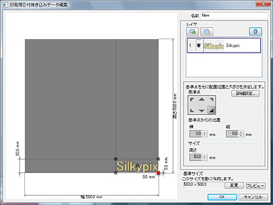

9.6.1.  日付焼き込みデータ編集
この画面では以下のアイテムを変更できます。
データの名前
焼き込む文字列
焼き込む画像
データの基準サイズ
(1) 編集イメージ表示領域
編集しているデータのイメージを表示します。
(2) 名前
日付焼き込みデータの名前を設定します。この名前が日付焼き込み選択時に表示されます。
(3) 編集コントロール
焼き込む画像や文字列はレイヤとして追加編集をおこないます。
9.6.1.1.  レイヤ設定
(1) レイヤの追加
画像または文字列を追加することができます。
(2) レイヤのコピー
選択したレイヤをコピーします。
(3) レイヤの削除
選択したレイヤを削除します。
(4) レイヤ一覧
一覧の上にあるレイヤが、重ね合わせでの上になります。
9.6.1.2.  文字列設定
レイヤ一覧で編集したい文字列のレイヤを選択し、表示されているコントロールで位置、サイズを編集します。その他は詳細設定で編集します。
(1) 基準点
文字列をどの点を基準にして配置するかを指定します。
左上、上中央、右上、左下、下中央、右下を指定できます。
基準点は左のプレビューで赤い点で表示されます。
(2) 基準点からの位置
基準点で設定した画像データの端の点から、基準点で設定した画像の端の点の位置を設定します。
(3) サイズ
文字列の高さを設定します。文字列の横幅は、焼き込む文字列により自動的に決まります。
印刷時や現像時に日付焼き込みの合成モードが指定できます。
合成モードが自動サイズ調整の場合、日付焼き込みの基準サイズを画像のサイズに合わせて変更した場合、同じ割合で高さも変更します。これにより、どのような大きさの画像のサイズでも基準サイズの大きさに対する高さと同じ割合で焼き込みが行われます。
合成モードが固定サイズで合成の場合、設定したサイズで焼き込みが行われます。
(4) 詳細設定
文字列にはコントロール文字の使用が可能で、[焦点距離][F値][Shutter][ISO感度][年月日][時分秒][コメント][タイトル]のボタンをクリックすると対応するコントロール文字が自動的に入力されます。
【コントロール文字一覧】
%L焦点距離
%FF値
%Tシャッター速度
%IISO感度
%lレンズ
%cモデル
%Y撮影日時-年(2桁)
%y撮影日時-年(4桁)
%M撮影日時-月
%D撮影日時-日
%h撮影日時-時
%m撮影日時-分
%s撮影日時-秒
%nファイル名
%Cコメント
%tタイトル
%%'%' の記述方法
%{'{' の記述方法
%}'}' の記述方法
%r改行 の記述方法
%?x{文字列}条件つき焼き込み
'?' の次の 'x' にはコントロール文字の '%' 続く L, F, T などの文字を指定し、“文字列”には条件を満たした場合に表示する文字列を設定します。
例えば、焦点距離は“%L”というコントロール文字で記述しますが、この 'L' を条件つき焼き込みの 'x' に当てはめて、“%?L{文字列}”と設定することで、焦点距離が記録もしくは編集されている場合に“文字列”を表示するという条件式となります。
“%?L{焦点距離は%Lです}”と定義した場合、焦点距離が“50mm”と記録もしくは編集されている場合には「焦点距離は50mmです」と表示されます。焦点距離のデータがない場合は何も表示されません。
9.6.1.3.  画像設定
焼き込む画像、画像の位置、サイズを編集できます。
(1) 基準点
画像をどの点を基準にして配置するかを指定します。
(2) 基準点からの位置
基準点指定コントロールで設定した画像データの端の点から、
基準点指定コントロールで設定した画像の端の点の位置を設定します。
(3) サイズ
画像の幅と高さを設定します。
(4) 画像選択
画像を読み込みます。JPEG と TIFF の画像を読み込むことができます。
半透明な画像などを焼きこみたい場合にお使いください。
9.6.1.4.  基準サイズ
(1) 基準サイズ
その基準サイズを設定します。
印刷時や現像時に日付焼き込みの合成モードが指定できますが、合成モードが固定サイズで合成の場合、設定したサイズで焼き込みが行われます。合成モードが自動サイズ調整の場合、基準サイズに対する画像や文字列のサイズや大きさの割合のまま、用紙や出力サイズに合うようサイズや大きさを変更します。
(2) プレビュー
プレビュー表示はデフォルトでは基準サイズで表示されています。

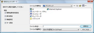

9.7.1.  エクスポート
設定をエクスポートするには、メニューの[オプション(O)]-[設定のエクスポート]を選択します。すると、「設定のエクスポート」ダイアログが表示されます。
(1) 保存ファイル
記録するファイルの保存先フォルダとファイル名を設定します。
(2) エクスポートする設定
記録保存したい設定を選択します。4つの設定のうち1つだけの場合でも、4つ全ての場合でも1つの「spsファイル」に記録保存されます。

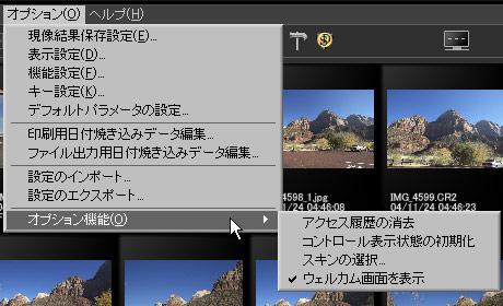

9.8. オプション機能
9.8.1. アクセス履歴の消去
ファイル/フォルダのアクセス履歴を削除します。
9.8.2. コントロール表示状態の初期化
コントロールの表示を初期状態に戻します。
9.8.3. スキンの選択
9.8.4. ウェルカム画面を表示
SILKYPIX® Marine Photography Pro 4.0は起動時にウェルカム画面を表示します。この画面の表示、非表示を設定できます。

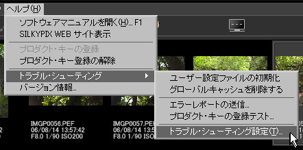

9.9.1. ユーザー設定ファイルの初期化
メニューの[ヘルプ(h)]-[トラブル・シューティング]-[ユーザー設定ファイルの初期化]を選択すると、SILKYPIXのユーザー設定ファイルを初期化します。
この処理をおこなうと、機能設定、表示設定、現像結果保存設定、トラブル・シューティング設定などの全ての設定と、ファイル履歴、フォルダ履歴や、ウインドウ位置などが初期状態に戻ります。
操作の後プログラムが一旦終了しますので、再度、起動してください。設定が初期化された状態で起動します。
