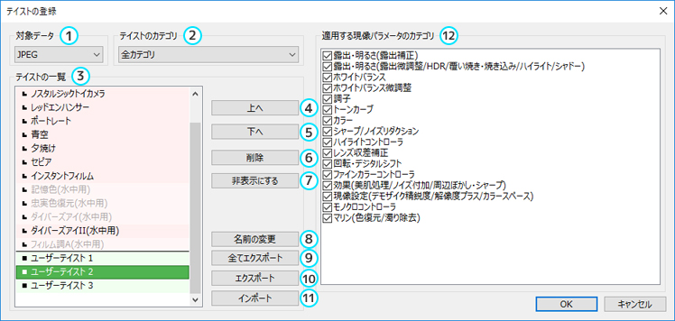

4.1.1.3. テイストの登録
テイストの追加・登録には2つの入り口があります。
すると、「テイストの登録」ダイアログが表示されます。
  • 「テイストの登録」ダイアログで設定すべき項目
    1. テイストの名称
    2. 適用する現像パラメータのカテゴリ
4.1.1.4. テイストの編集
登録されているテイストの編集をおこなうことができます。
  1. 対象データ
    本ソフトウェアでは、テイストは JPEG現像用のみになります。
  2. テイストのカテゴリ
    テイストはパラメータのカテゴリごとに設定します。編集したいカテゴリを選択します。
  3. テイストの一覧
    現在選択している「テイストのカテゴリ」に登録されているテイストの一覧が表示されます。
    • リストの左の記号
    • メーカーテイスト
      赤い背景で表示されます。
      削除、エクスポート、移動をすることはできません。
    • ユーザーテイスト
      緑の背景で表示されます。
  4. 上へ移動
    選択しているテイストの表示位置を1つ上に移動します。
  5. 下へ移動
    選択しているテイストの表示位置を1つ下に移動します。
  6. 削除
    選択しているテイストを削除します。
    メーカーテイストは削除することはできません。
  7. 非表示にする / 表示する
    選択されたテイストを非表示または表示状態にします。
  8. 名前の変更
    選択しているテイストの名前を変更します。
  9. 全てエクスポート
  10. エクスポート
    選択している1つのテイストをエクスポートしてファイルに保存します。
  11. インポート
    ファイルに記録保存されているテイストの設定をインポートします。
  12. 適用する現像パラメータのカテゴリ
    「テイストのカテゴリ」が「全カテゴリ」の場合、適用する現像パラメータのカテゴリを設定することができます。 例えば、調子とトーンカーブの2つが定義されたテイストといったものを作成することができます。

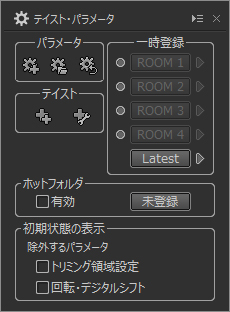

4.1.2. テイスト・パラメータ
4.1.2.1. 一時登録
「一時登録」は現像パラメータを一時的に記録する機能です。
「一時登録」にはいくつかの便利な活用方法があります。
4.1.2.2. ホットフォルダ
4.1.2.3. 初期状態の表示

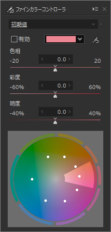

(B) - (2) ファインカラーコントローラ

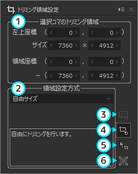

(C) - (2) トリミング領域設定

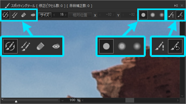

(C) - (2) スポッティングツール

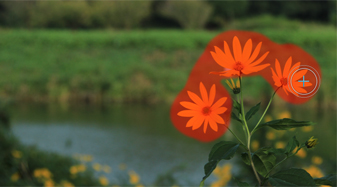

(C) - (2) 部分補正ツール

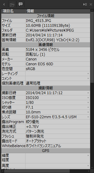

(D) - (4) 画像のプロパティ

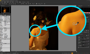

4.4.5. 肌色指定ツール
「ホワイトバランス」サブコントロールにある をクリックするか、もしくはメニューの[操作モード(M)]-[肌色指定ツール]から肌色指定モードに入ります。 肌色指定モードでは、選択されたコマに対して、プレビュー画像上またはサムネイル上で、クリックもしくはドラッグによって肌の領域を指定することで、指定された領域を「綺麗な肌色と期待する色」にするための、ホワイトバランス調整と露出調整をおこないます。

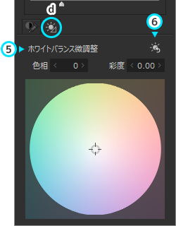

4.4.9. ホワイトバランス微調整

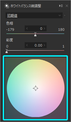

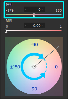

メニューの[表示(V)]-[サブコントロール]-[ホワイトバランス微調整]もしくはサブコントロール・アイコンで、「ホワイトバランス微調整」サブコントロールが表示されます。 これは、最後にほんの少しだけホワイトバランスを変更したい場合に使用します。 ホワイトバランスターゲット、彩度スライダー 、色相スライダーの3つのコントロールを用いて、より詳細に設定することが可能になります。
  1. ホワイトバランスターゲット
    • 【マウスホイールでの操作】

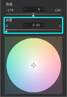

  2. 色相スライダー
    • 0
      中心より右方向
    • 90
      中心より下方向
    • 180 (-180)
      中心より左方向
    • -90
      中心より上方向
    • 正
      中心より下半分
    • 負
      中心より上半分
  3. 彩度スライダー

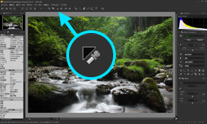

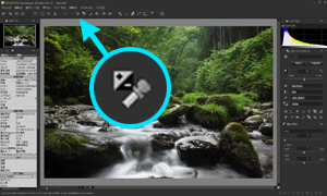

4.5.2.1. 黒レベルツール
メニューの[操作モード(M)]-[黒レベルツール]、もしくはツールバーの アイコンから黒レベルツール・モードに入ります。
輝度レベルは「機能設定」にて設定できます。詳しくは「9.3.1.3. 黒レベルツールの設定」をご参照ください。

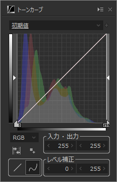

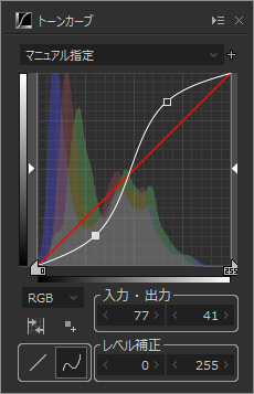

4.5.3. トーンカーブ
メニューの[表示(V)]-[サブコントロール]-[トーンカーブ(T)]を選択すると、「トーンカーブ」サブコントロールが表示されます。
サブコントロール・アイコンの「トーンカーブ」ボタンからも表示できます。
4.5.3.1. テイストの選択
4.5.3.2. 構成点の編集
  1. 構成点の追加
  2. 構成点の選択
    操作対象とする構成点を選択します。
    選択されている構成点は で表示されます。
  3. 構成点の移動
  4. 構成点の削除
4.5.3.3. コントロールの説明
  1. チャネル選択
    処理対象のチャネルを選択します。
    • RGB
      RGB値共通のトーンカーブを編集します。
    • R
      R値のみを処理するトーンカーブを編集します。
    • G
      G値のみを処理するトーンカーブを編集します。
    • B
      B値のみを処理するトーンカーブを編集します。
    • L
      輝度のみを処理するトーンカーブを編集します。
  2. 構成点追加
    トーンカーブの構成点追加モードに切り替えます。
  3. 直線
    トーンカーブを構成点の直線補間で作成します。
  4. 曲線
    トーンカーブを構成点の曲線補間で作成します。
  5. 入力・出力
    選択されている構成点の座標を編集します。
  6. レベル補正
    レベル補正の入力範囲を編集します。
  7. 自動レベル補正
    現在選択中のチャネルのレベル補正を自動で調整する機能です。
    シャドー、ハイライトの割合は「機能設定」にて設定できます。
    詳細は「9.3.1.7. 自動レベル補正の設定」をご覧ください。
  • 【「構成点追加」機能を使ったトーンカーブでの調整方法】
    1. 調整する画像をプレビューモードで表示してください。
    2. 「トーンカーブ」サブコントロールを表示して、 [構成点追加]ボタンをクリックしてください。
      トーンカーブの構成点追加モードに切り替わります。
    3. プレビュー表示した画像の明度を変更したい部分をクリックしてください。
    4. 現在選択している種類のトーンカーブ上に構成点が追加されます。
    5. 構成点を移動させて、トーンカーブを調整してください。
    6. トーンカーブの設定が画像に反映されます。

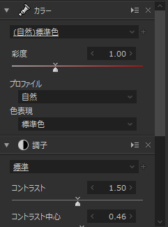

4.6. カラー
4.6.1. テイストからの選択
4.6.2. 彩度の調整
4.6.3. カラーのプロファイル

4.10.1. カラーサークルを使った調整方法
(1)がブロックを示し、(2)は操作点を示しています。
操作対象の色相のブロックは、その境界線が強調表示されます。
  • 【マウスホイールでの操作】
    • カラーサークル上にマウスカーソルをのせた状態でマウスホイールを動かすと、彩度スライダーを操作できます。
    • [Shift]キーを押しながらマウスホイールを動かすと、色相スライダーを操作できます。 [Ctrl]キーを押しながらマウスホイールを動かすと、明度スライダーを操作できます。
4.10.2. スライダー・コントロールを使った調整方法
  1. 有効
    チェックするとファインカラーコントローラが有効になり、チェックをはずすと設定した値はそのままの状態でファインカラーコントローラが無効になります。
  2. 調整色相
    調整対象とする色相をドロップダウンリストで選択します。
  3. 色相
    色相をどのくらい変化させるかの設定です。
    基準点から反時計回りの角度で設定します。
  4. 彩度
    カラーサークルの中心から基準点までの距離を100%とした場合の割合を設定します。 -20%にすると、操作点は20%中心に移動し、彩度を低くします。20%にすると、操作点は20%外側に移動し、彩度を高くします。
  5. 明度
    基準点の明度を100%とした場合の割合を設定します。-20%にすると、明度を20%低く、20%にすると、明度を20%高くします。
  6. (初期化)
    すべての点を初期状態に戻します。

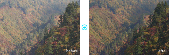

  • 【調整の例】 青い空と赤い花をバックにして主被写体となる人物がアップで写っている写真を例とします。
    1. 人物の肌色が好ましいピンクになるようにホワイトバランスを調整した影響で空が紫がかってしまった場合に、空の青が好ましい空色となるように調整する。
      • 正しくホワイトバランスをとらずに主被写体の表現を重視してホワイトバランスを決定したため、写真全体に違和感が生まれた場合、違和感のある色のみを調整する手法です。
    2. 適切なホワイトバランスに調整してから、人物の肌色が好まし色となるようにオレンジや赤の色を調整し、さらに空の青も好ましい色となるように調整する。
      • 基本に忠実にホワイトバランスは正しく調整し、強調表現したい色を好ましくなるよう調整する手法です。
    3. 赤い花がピンクになるように調整する。
      • 色を強調したり、記憶色に調整したりするのではなく、現実とは異なるような色に変化されるような調整も、効果的な場合があるでしょう。
    4. 赤い花が明るすぎて白とびしている場合に、赤の彩度を下げて白とびを抑制する。
      • 露出や彩度、ハイライトコントローラでの調整は特定の色だけではなく写真全体に影響します。
        特定の色のみを調整する場合に有効な方法です。
        詳しくは「10.1.2. 白とびの緩和」を参照してください。

  1. 選択コマのトリミング領域
    トリミング領域を数値で設定します。
    • (A) 左上座標(x,y)
    • (B) サイズ(幅×高さ)
    • (C) 領域座標(x,y)
    • (D) -(x,y)
  2. 領域設定方式
    トリミング領域を設定する方式を選択します。
    • 自由サイズ
      自由にトリミング領域を設定する場合に指定します。
    • 画像の縦横比
      元画像の縦横比を維持してトリミングします。
    • 縦横比指定
      任意に設定した縦横比(アスペクト)でトリミングする場合に指定します。
      • (出力サイズ指定)
    • 印刷領域
    • 定型サイズ
  3. トリミング適用
  4. トリミング解除
    トリミング領域を初期状態に戻します。
  5. トリミングツール
    トリミングツール・モードに切り替えます。

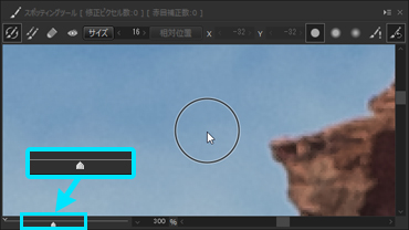

4.17. スポッティングツール
スポッティングツールを使うには、プレビュー表示が表示されている状態で、メニューの[操作モード(M)]-[スポッティングツール]を選択するか、サブコントロール・アイコンの から「スポッティングツール」モードに切り替えてください。
4.17.1. ゴミの消去方式
この2つの方法は併用することができます。
4.17.2. 赤目補正
また、「消しゴム」モードで補正を取り消すことができます。
4.17.3. 操作方法
  • 【操作モード】
    • : 自動消去
    • : コピー
    • : 消しゴム
    • : 赤目補正
  • 【ツール効果】
    • : 効果-強
    • : 効果-中
    • : 効果-弱
  • 【その他の機能】
    • : スポッティング領域の強調表示
    • : スポッティング領域の初期化
4.17.3.1. 操作モード
操作モードの切り替えは、、、、 の4つのアイコンでおこないます。
4.17.3.2. ツール効果
4.17.3.3. スポッティング領域の強調表示
4.17.3.4. スポッティング領域の初期化
初期化されるパラメータは、操作モードにより異なります。
4.17.3.5. 修正サイズの調整
この円カーソルで囲まれた部分が修正範囲となります。
  1. 表示されている数値を変更する
  2. 「サイズ・相対位置設定」モードで変更する
  3. [Ctrl]キー+マウス操作で変更する

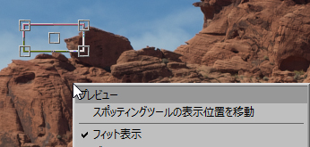

4.17.3.6. 表示位置・倍率の変更
  1. 「スポッティングツール」サブコントロール上のコントロールで変更する
    表示倍率は100%未満にはできません。
    表示位置はスクロールバーで調整します。
  2. プレビュー・ウィンドウのナビゲーション表示で変更する
  3. [Alt]キー+マウス操作で変更する
4.17.4. 注意点
自動的に保存される現像パラメータや、「現像パラメータの保存」で明示的に保存される現像パラメータには「スポッティングツール」のデータは記録保存されますが、JPEGのEXIF情報として埋め込まれる現像パラメータには記録保存されません。

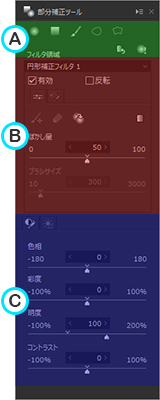

4.18. 部分補正ツール
部分補正ツールを使うには、プレビューが表示されている状態で、メニューの[操作モード(M)]-[部分補正ツール]を選択するか、サブコントロール・アイコンの ボタンから「部分補正ツール」モードに切り替えてください。
4.18.1. 「部分補正ツール」サブコントロールの機能
4.18.1.1. フィルタ領域の追加
  • (1) 円形補正フィルタの追加
    「円形補正フィルタの追加」モードに入ります。
    「円形補正フィルタの追加」モードの操作については、「4.18.2.1. 円形補正フィルタ」をご参照ください。
  • (2) 段階補正フィルタの追加
    「段階補正フィルタの追加」モードに入ります。
    「段階補正フィルタの追加」モードの操作については、「4.18.2.2. 段階補正フィルタ」をご参照ください。
  • (3) ブラシの新規追加
    「ブラシの新規追加」モードの操作については、「4.18.2.3.1. ブラシの新規追加」をご参照ください。
    ※ ブラシ領域を追加する際は、あらかじめ「ぼかし量」と「ブラシサイズ」を補正したい部分にあわせて設定します。
    ブラシの描画後に「ぼかし量」と「ブラシサイズ」を変更することはできません。
  • (4) 曲線領域の追加
    「曲線領域の追加」モードに入ります。
    をクリックすると、プレビュー画面上のマウスカーソルが「曲線領域の追加」カーソル に変化します。
    「曲線領域の追加」モードの操作については、「4.18.2.4. 曲線領域・多角形領域」をご参照ください。
  • (5) 多角形領域の追加
    「多角形領域の追加」モードに入ります。
    をクリックすると、プレビュー画面上のマウスカーソルが「多角形領域の追加」カーソル に変化します。
    「多角形領域の追加」モードの操作については、「4.18.2.4. 曲線領域・多角形領域」をご参照ください。
  • (6) フィルタの全削除
  • (7) 部分補正フィルタの強調表示
4.18.1.2. 選択フィルタの操作
  • (1) フィルタ領域
    追加されたフィルタ領域が表示されます。
  • (2) 有効
    チェックを外すと、設定されている効果が無効になります。
  • (3) 反転
    「フィルタ領域」で選択されているフィルタにおいて、効果がかかる領域とかからない領域を反転します。
  • a. 「基本項目」タブ
    • (4) 選択フィルタへのブラシの追加
    • (5) ブラシ消しゴム
    • (6) 選択フィルタの複製
    • (7) 選択フィルタの削除
    • (8) ぼかし量
      「0」から「100」まで、スライダーで調整します。
    • (9) ブラシサイズ
      「10」から「3000」まで、スライダーで調整します。
      補正したい領域に合わせて設定します。
  • b. 「補正色域の選択」タブ
    • (10) 補正色域の選択
      「補正色域の選択」機能を有効にするかどうかを設定します。
      チェックを入れると、「補正色域の選択」機能が有効になります。
    • (11) 補正色相
      補正色域の色相をドロップダウンリストから選択します。
      「色相選択ツール」や「色相」スライダーで色相を設定した場合、設定された色相がドロップダウンに表示されます。
    • (12) 色相選択ツール
      補正色域の色相をプレビュー画像上で直接指定するツールです。
      をクリックすると、「色相選択ツール」モードに入ります。
      選択されたコマに対して、プレビュー画像上でクリックまたはドラッグにより領域を指定すると、その領域の平均色が色相として設定されます。
    • (13) 補正色域のプレビュー
    • (14) 色相
      補正対象とする色域の色相をスライダーで設定します。
    • (15) 範囲

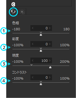

4.18.1.3. 調整可能なパラメータ
  • c. 「カラー・コントラスト」タブ
    • (1) 色相
      「-180」から「180」まで、スライダーで調整します。
      指定された領域内で相対的に色相を変化させます。
    • (2) 彩度
    • (3) 明度
    • (4) コントラスト
  • d. 「ホワイトバランス微調整」タブ
    • (5) ホワイトバランス微調整
    • (6) ホワイトバランスターゲットの初期化

4.18.2.3. ブラシ領域
  1. 「部分補正ツール」サブコントロールを起動して、をクリックします。
    プレビュー上で二重円のカーソルが表示されます。
  2. 補正したい領域に合わせて「ブラシサイズ」と「ぼかし量」をあらかじめ設定し、プレビュー上をドラッグしてブラシの描画をおこないます。
    描画された範囲は赤色で表示されます。
  3. マウスを離すと、「フィルタ領域」に「ブラシ領域1」としてその領域の項目を追加します。
  4. 領域を設定したら、「部分補正ツール」サブコントロールの各項目を操作して、補正をおこないます。
  5. 更に調整したい領域がある場合には、(1)~(4)の手順をおこなって、新たなブラシ領域を作成して操作をおこないます。
    ※ 画像上で操作できる領域は、ひとつずつとなります。
    ※ ブラシ領域は、領域のサイズ変更はできません。

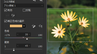

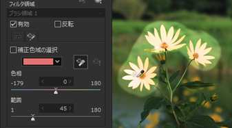

4.18.3. 補正色域の選択を使用した調整
「補正色域の選択」による調整例
調整手順
  1. 補正対象を囲むようにフィルタ領域を追加します。
    この例では、ブラシで描画した花を補正対象に設定しています。
  2. 「補正色域の選択」タブに切り替え、補正色域を設定します。
    補正色域の色相は、以下の3つの方法で指定することができます。
    • 「色相」ドロップダウンリストから大まかな色相を選択する
    • 「色相選択ツール」を使用して、画像中の色を選択する
    • 補正色域の選択タブ内の「色相」スライダーで直接値を設定する
  3. 「補正色域のプレビュー」をクリックすると、設定されている補正色域をプレビュー画像上で確認できます(※)。
    カラーで表示されている部分が補正色域となります。
    これで、補正色域を設定することができました。
  4. 「補正領域のプレビュー」を解除して、パラメータの調整をおこないます。

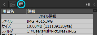

4.20. 画像のプロパティ
現在、選択している画像のプロパティを表示します。
メインコントロール部の をクリックすることでも表示できます。
JPEG画像に記録されている撮影情報が間違っている場合に訂正したり、記録されていない情報を追記したりすることができます。
コメントの編集もここでおこないます。
特定の情報のみを記録しない設定もできます。

画像のプロパティ
4.20.1. ファイル情報
選択されている画像ファイルのファイル情報が表示されます。
このカテゴリの項目の編集は行えません。
4.20.2. 画像情報
主にJPEG画像のExif情報に記録されている情報で、画像に関する情報や、画像の付帯情報がここに表示されます。
「レーティング」と「コメント」は編集可能な項目です。
4.20.3. 撮影情報
主にJPEG画像のExif情報に記録されている情報で、撮影時のカメラの設定などの撮影情報がここに表示されます。
現像結果のJPEG画像に記録される場合、「使用レンズ名」はXMPに準拠した方式で記録され、その他の情報はExif情報として記録されます。
4.20.4. GPS情報
主にJPEG画像のExif情報に記録されている情報で、GPS等による位置情報がここに表示されます。
各項目は編集が可能です。
4.20.5. IPTC情報
JPEG画像に、IPTC規格もしくはXMP規格でIPTC情報が記録されている場合にはそれらが初期値として表示されます。
現像結果のJPEG画像に記録される場合、IPTCとXMPの2つの規格に準拠した記録方式で記録します。
4.20.6. 項目の編集
画像のプロパティには編集が可能な項目があります。
編集した内容は、現像結果をJPEG画像に保存する際の画像の付帯情報に反映されます。
JPEG画像に記録されている画像のプロパティを訂正する場合、記録されていない情報を追加する場合、または、現像結果をJPEG画像に保存する際の画像の付帯情報として記録しない場合に活用してください。
アイコンの表示されていない項目は編集することはできません。
  • : 初期値のままの未編集状態の項目を示します。 初期値が設定されていない場合も含みます。
  • : 編集されている項目を示します。
  • : 明示的に「現像時に記録しない」設定がおこなわれた項目を示します。 この項目は、現像結果をJPEG画像に保存する際に、画像の付帯情報として記録されません。
