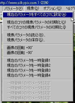

    7.4 選択されているコマのパラメータをすべてのコマに設定

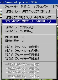

    7.5 すべてのコマの現像パラメータの初期化
      メニューの[パラメータ(P)]-[すべてのコマの現像パラメータの初期化]を選択することで、すべてのコマの現像パラメータをすべて初期状態に戻すことができます。
      本ソフトウェアをバージョンアップした場合で、過去のバージョンのパラメータがある場合に、一旦初期化を行わないと、新バージョンで増えた現像パラメータのモードが使用できない場合があります。
      この場合、パラメータの初期化を行ってください。
