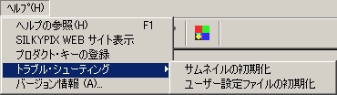

Windows 2000/Windows Xp では、ユーザー毎に独立に設定が管理されます。 お客様の環境で問題が生じた場合に弊社サポートからの指示に従って、サムネイルの初期化および、ユーザ設定ファイルの初期化を行っていただく場合がございます。 「ヘルプ」メニューの「トラブル・シューティング」項目は、弊社よりご案内した場合にのみ使用する機能で、通常は使用しません。 お客様のご判断により操作を行った場合、最悪のケースとしてプログラムが正常に動作しなくなる恐れがありますので、ご注意ください。 ![]()
この機能は、このサムネイルファイルを消去します。
操作の後プログラムが一旦終了しますので、再度、起動してください。設定が初期化された状態で起動します。
