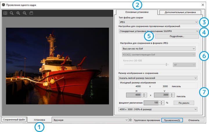

1. Основные установки
Установить формат сохранения, качество сохранения, размер изображения и т. д.
                        | 1 | Установка | Отображается экран настроек. |
| 2 | Основные установки | На экране настроек отображается формат сохранения, качество сохранения, размер изображения и т. д. |
| 3 | Тип файла для сохранения | Установить формат JPEG или TIFF. |
| 4 | Настройка JPEG/TIFF | Установить JPEG (качество) или TIFF (8 бит / 16 бит). |
| 5 | Настройки для сохранения проявленного изображения | Во время проявления, выполнить такие тонкие настройки, как разрешение и цветовое пространство вывода. (2. К сохранению настройки результата проявления). |
| 6 | JPEG (сжатый) | Установить параметр сохранения JPEG. При выборе "TIFF", в 3. отображается формат сохранения TIFF. |
| 7 | Размер изображения к сохранению | В случае изменения размера, задать размер изображения, при преобразовании в JPEG / TIFF. |

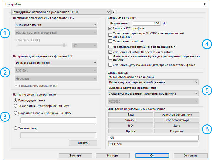

2. Настройки для сохранения проявленного изображения
Тонкая настройка производится при сохранении JPEG или TIFF.
                        | 1 | JPEG (сжатый) | Установить тип и степень сжатия, при преобразовании в JPEG и его сохранении. |
| 2 | Настройки для сохранения в формате TIFF | Задать тип и количество записанных бит, при преобразовании в TIFF и его сохранении. |
| 3 | Папка по умолчанию к сохранению | Установить целевую папку, при преобразовании файлов формате JPEG или TIFF и их сохранении. |
| 4 | Опции для JPEG/TIFF | Установить дополнительную информацию, встраиваемую в изображения JPEG или TIFF. |
| 5 | Опции вывода | Установить информацию о ротации и цветовое пространство, при преобразовании в файлов в формат JPEG или TIFF и их сохранении. |
| 6 | Имя файла по умолчанию к сохранению |
                                         Установить имя или новое имя файла, при преобразовании в формат JPEG или TIFF и его. Правила сохранения имени файла приведены ниже. Настройки также можно вставить с помощью соответствующих кнопок.
                                            %N … Данные RAW с тем же самым базовым именем (кроме расширения)

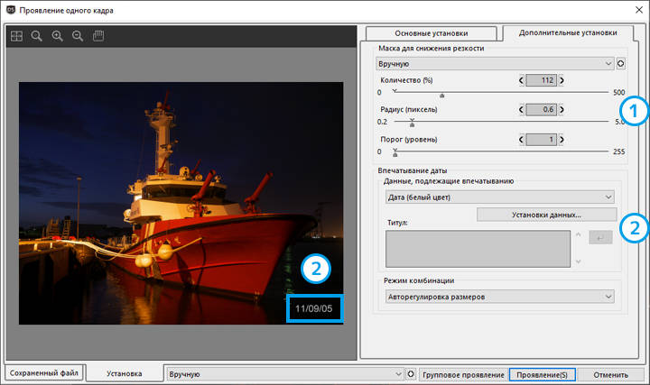

3. Дополнительные установки
Установить на выходе маску для снижения резкости и впечатывание даты.
                        | 1 | Маска для снижения резкости | Установить маску снижения резкости на выходе изображения. Маска снижения резкости применяется к уменьшенному размеру изображения, выведенному при изменении размера на выходе. |
| Количество (%) | Установить акцент контура. | |
| Радиус (пиксель) | Установить толщину края объекта для акцента контура. | |
| Порог (уровень) | Контур подчеркивается только в том случае, если высоко устанавливается насыщенность края объекта. | |

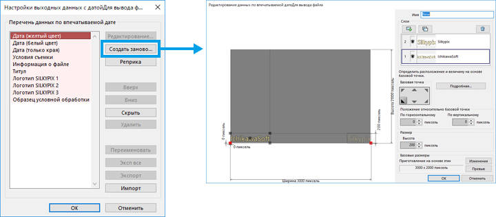

| 2 | Впечатывание даты | Объединить дату съемки, комментарии и т. д. , записав их большими буквами. Подробные настройки, такие как положение, размер и цвет, выполняются с помощью кнопки "Установки данных". |
Установка данных для впечатывания даты
                        Чтобы создать исходные данные для впечатывания даты, нажмите кнопку "Создать заново". "Редактирование данных по впечатываемой дате" осуществляется в окне.

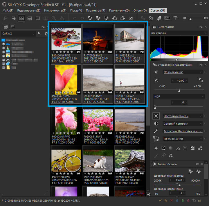

1. Выбрать изображение для проявления.
С помощью "клавиши Shift и левого клика мыши" выберите диапазон, либо с помощью "клавиши Ctrl и левого клика мыши" выберите группу изображений, подлежащих проявлению,

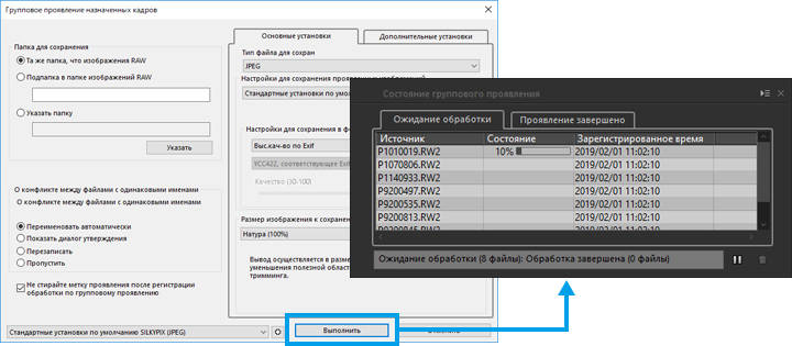

2. Групповое проявление назначенных кадров
Нажав 1. "Групповое проявление назначенных кадров" на панели инструментов, отобразится окно "Групповое проявление назначенных кадров" .
                        После установки настройки проявления и нажатия кнопки "Выполнить", начнется проявление. Состояние процесса проявления отобразится в разделе 2. "Состояние группового проявления".
