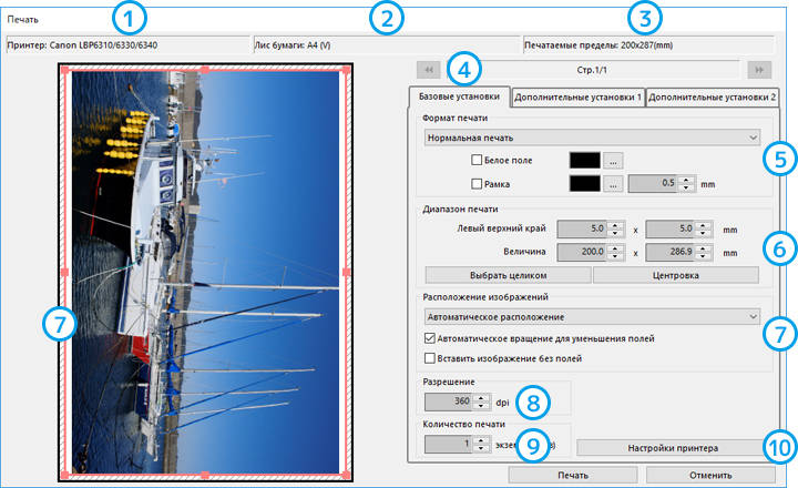

1. Кнопка Печати
Выбрать изображение для печати на экране эскизов. При нажатии на кнопку 1. "Печать", отображается окно "Печати".
2. Окно Печати (базовые настройки)
| 1 | Принтер | Отображается Имя выбранного принтера. |
| 2 | Лист бумаги | Отображается размер выбранного листа бумаги. |
| 3 | Печатаемые пределы | Отображаются выбранные печатаемые пределы. |
| 4 | Базовые установки | Вкладка базовых настроек печати. |
| 5 | Формат печати | Выберите печать одного листа или печать контактных листов. Также укажите цвет поля и рамки. |
| 6 | Диапазон печати | Укажите размер и расположение диапазона печати. |
| 7 | Расположение изображений | Укажите расположение изображения для диапазона печати. |
| 8 | Разрешение | Установите разрешение печати. |
| 9 | Количество печати | Установите количество печати. |
| 10 | Настройки принтера | Отобразить экран выбора принтера и драйвера принтера. |

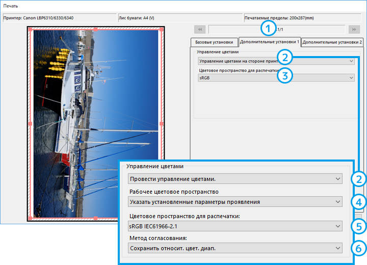

3. Окно Печати (Дополнительные установки 1)
| 1 | Дополнительные установки 1 | Осуществить настройку управления цветами. |
| 2 | Управление цветами | Установить, выполняется ли преобразование цвета с помощью драйвера принтера или приложения. |
| Управление цветами на принтере | Распечатать с помощью цветовой коррекции драйвера принтера. | |
| Провести управление цветами | Приложение преобразует цвет и выводит его на драйвер принтера. В этом случае необходимо установить коррекцию цвета со стороны драйвера на "Нет", "Не делать" и т.д. | |
| 3 | Цветовое пространство для распечатки | Когда в меню "Управление цветами на принтере" выбрано значение 2. , необходимо выбрать, в каком цветовом пространстве, sRGB или AdobeRGB производится вывод на драйвер принтера. |
| 4 | Рабочее цветовое пространство: | Выбрать "Указать установленные параметры проявления", "sRGB" или "Adobe RGB". |
| 5 | Цветовое пространство для распечатки | Необходимо выбрать профиль печати (профиль ICC), при выборе "Провести управление цветами" в 2. |
| 6 | Метод согласования | Выбрать метод обработки вне диапазона. |

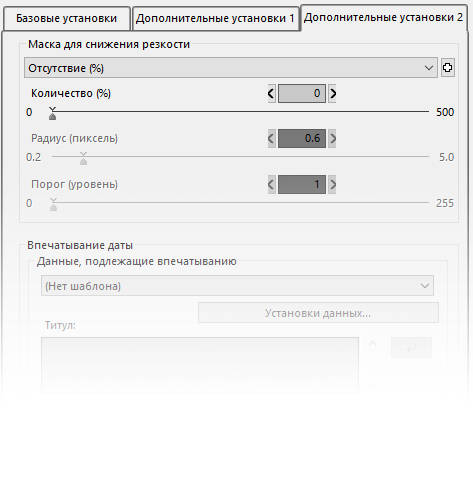

4. Окно Печати (дополнительные установки 2)
Установить настройки маски для снижения резкости и впечатывания даты. Метод установки такой же, как в "3 Дополнительных установках" из "6-1. Настроек проявления".

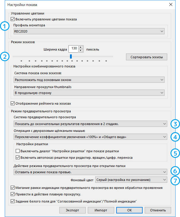

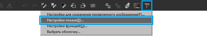

Настроить экран. Выбрав "Настройки показа" из "Настроек рабочих условий" на Панели инструментов, откроется окно "Настроек показа".
| 1 | Управление цветами | Установить управление цветом монитора. Этот параметр настройки не отображается в Mac, поскольку версия OS соответствует настройке/ |
| 2 | Режим эскизов | Установить настройку отображения эскизов. |
| Ширина кадра | Установить величину эскиза. | |
| Сортировать эскизы | Поменять порядок сортирования эскизов. | |
| Настройки комбинированного показа | Установить расположение и направление прокрутки эскизов при комбинированном показе. | |
| 3 | Система Режима превью | Задать качество изображения экрана предварительного просмотра при загрузке данных RAW. |
| 4 | Операция с двухразовым щёлканьем мышью | Дважды щелкнув по экрану предварительного просмотра, установите действие, проводимое при масштабировании. |
| 5 | Настройки решетки | Установить отображение решетки (направляющей линии), отображаемой на экране предварительного просмотра. |
| 6 | Действие режима предварительного просмотра при открытии папки | Установить состояние экрана при открытии папки. |
| 7 | Фоновый цвет | Установить цвет фона экрана предварительного просмотра. |

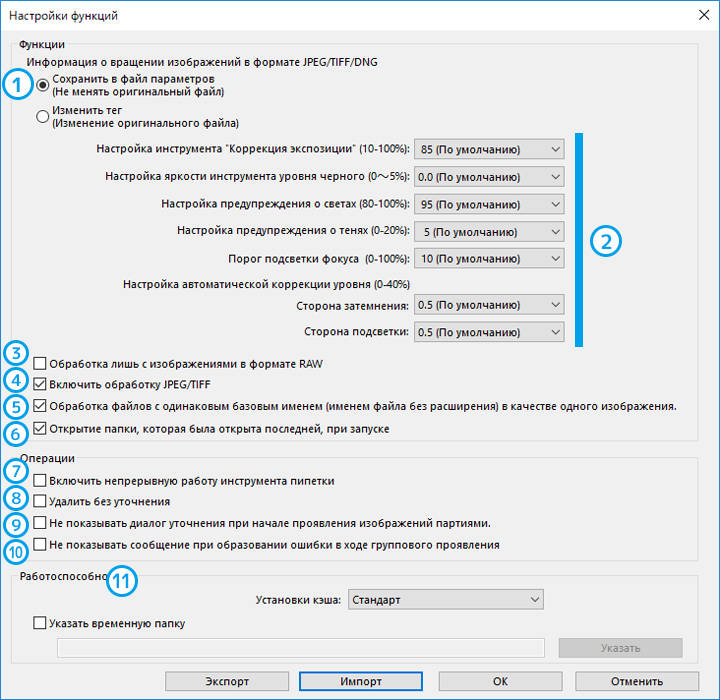

Настройки функций

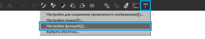

Настроить функции приложения. Выбрав "Настройки функции" из "Настроек рабочих условий" на Панели инструментов, откроется окно "Настроек функции".
| 1 | Информация о вращении изображений в формате JPEG/TIFF/DNG | В случае вращения JPEG / TIFF / DNG, необходимо выбрать, следует ли переписывать информацию о вращении исходного файла. |
| 2 | Настройка каждого инструмента | Настроить каждый вспомогательный инструмент. |
| Настройка инструмента "Коррекция экспозиции" | Установить уровень яркости точки, нажатой с помощью инструмента коррекции экспозиции. | |
| Настройка яркости инструмента уровня черного | Установите уровень черного точки, нажатой с помощью инструмента уровня черного. | |
| Настройка предупреждения о светах | Установить предупреждение о светах "Значение Порога". | |
| Настройка предупреждения о тенях | Установить предупреждение о тенях "Значение Порога". | |
| Порог подсветки фокуса | Установить предупреждение о пороге подсветке фокуса "Значение Порога". | |
| Настройка автоматической коррекции уровня | Указать процент (%) тени / света с автоматической коррекцией уровня. | |
| 3 | Обработка лишь с изображениями в формате RAW | Выбрать, показывать ли изображения JPEG / TIFF или нет. |
| 4 | Включить обработку JPEG/TIFF | Переключить настройку обработки изображений JPEG или TIFF. Когда проверка выключена, вы не можете редактировать JPEG / TIFF. |
| 5 | Обработка файлов с одинаковым базовым именем (именем файла без расширения) в качестве одного изображения. | Данный параметр устанавливает следует ли обрабатывать в качестве одного изображения RAW-данные с одинаковым базовым именем или JPEG / TIFF-изображения. Когда проверка выключена, изображения RAW и изображения JPEG / TIFF отображаются на эскизе. |
| 6 | Открытие папки, которая была открыта последней, при запуске | Во время запуска приложения открывается папка, которая была открыта раньше. |
| 7 | Включить непрерывную работу инструмента пипетки | Можно продолжать те же самые действия с помощью различных инструментов пипетки. |
| 8 | Удалить без уточнения | Установить параметр уточнения необходимости подтверждения удаления файлов. |
| 9 | Не показывать диалог уточнения при начале проявления изображений партиями. | Установить параметр уточнения необходимости отображения сообщения о подтверждении при запуске группового проявления. |
| 10 | Не показывать сообщение при образовании ошибки в ходе группового проявления | Установить параметр уточнения необходимости отображения сообщения при образовании ошибки в ходе группового проявления. |
| 11 | Работоспособность | Укажите, как использовать кэш. |
| Установки кэша: | Установить объем данных для использования кэша. Создать общий размер до 10 ГБ во временной папке. | |
| Указать временную папку | Можно указать папку для хранения кэша. По умолчанию используется временная стандартная папка OS. |
