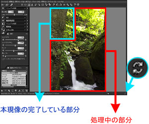

  プレビュー・ウィンドウのプレビュー表示は、全体をいち早く表示するための簡易現像処理をおこなう簡易プレビュー表示と、現像結果の出力画像とまったく同じ本現像処理をおこなう本現像プレビュー表示の2つの方式を並行処理しておこなわれます。 プレビュー表示の更新が必要な場合、最初に高速に簡易プレビュー表示をおこないます。それと同時にバックグラウンドで部分的に本現像を並列処理し、本現像処理が完了した部分の表示ブロックを自動的に差し替えて更新していきます。 選択コマを切り替えたり、現像パラメータを変更した場合、最初は少し粗い画像表示され、順次精細な画像に切り替わっていくのがわかると思います。 現像パラメータの調整作業は、必ずしも本現像の結果を確認しなくとも、簡易プレビューが表示された段階で工程を確定させて作業を進めていくことが可能です。 簡易プレビュー表示では、高速化のために以下に示す簡易現像処理のみがおこなわれます。
 この他の処理については、簡易現像・本現像ともに同一の処理をおこないますので、露出補正、ホワイトバランス、調子、彩度の調整は簡易プレビュー表示においても正しく反映されます。 3.2.3. 本現像プレビュー表示  プレビュー表示時にバックグラウンドで並列実行される本現像プレビュー表示は、本現像処理をおこなった結果を表示サイズに拡縮して、すでに表示済みの簡易プレビューと部分的に差し替えていきます。 これにより、本現像プレビュー表示処理中は部分的に簡易プレビュー表示の画像と、本現像プレビュー表示の画像が混在することになります。ソフトウェア下部のステータス領域の一番右に  マークが表示されている場合には、まだ本現像処理が並列して動作している状態であり、表示されている画像の一部は、簡易現像結果を残していることを示しています。 本現像処理が全ての部分の置き換えを完了すると作業中マーク  が消え、全体の表示が本現像プレビュー表示となります。この本現像プレビュー表示は、画像ファイルを出力時におこなう本現像処理とまったく同一の処理をおこなうため、最終的な現像結果を画面で確認することが可能です。 表示設定の「プレビュー表示形式」で「簡易現像結果のみを高速に表示する」を選択した場合には、100%未満の表示倍率での本現像プレビュー表示をおこないません。 これにより、プレビュー更新に伴うCPUの負荷と、メモリの消費を抑えることができます。 搭載メモリの少ないPC(概ね1GB未満)やノートブックPCをお使いになる場合には、この設定が効果を発揮するでしょう。詳しくは、「9.2.4. プレビュー表示」をご参照ください。  3.2.4.  グリッド表示 プレビュー表示モードまたはコンビネーション表示モードで表示されるプレビュー表示に、グリッドを表示することができます。 メニューから [表示(V)]-[グリッド表示] を選択してください。グリッド表示のON/OFFの切り替えができます。 グリッド表示がOFFの場合でも、現像パラメータの「回転・デジタルシフト」カテゴリのパラメータを調整中は、自動的に一定時間の間だけグリッドが表示されます。 この機能の設定については、「9.2.4.3. グリッド設定」をご参照ください。  3.2.4.1.  グリッドの移動 グリッド表示中に、コントロール・キーを押しながらマウスの左ボタンをクリックするとグリッドをつかんで移動できます。 また、コントロール・キーを押しながらマウスの左ボタンをダブルクリックすると初期位置に戻ります。  3.2.4.2.  グリッドの設定 グリッド表示中には、「グリッドの設定」ダイアログが表示されます。 このダイアログで、グリッド間隔の調整、グリッドの移動、そしてグリッド表示位置の初期化がおこなえます。

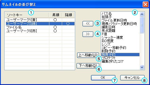

 3.3. サムネイル・ウィンドウ サムネイル・ウィンドウでは、コマを複数選択し、選択した複数コマに対する一括した操作がおこなえます。 3.3.1. コマの複数選択の方法 [CTRL]キーを押下しながらコマを左クリックすると、現在選択されているコマの選択状態を残しながらクリックされたコマも選択状態になります。この操作を繰り返すと、任意のコマを複数選択が可能です。3.3.2.  複数コマへの操作 [SHIFT]キーを押下しながらコマを左クリックすると、現在選択されているコマを先頭に、クリックされたコマまでを選択状態にします。 [CTRL]+[A]キーまたは、メニューの[編集(E)]-[全てのコマを選択]で、全コマ選択をおこなうことができます。 矢印キーで選択コマの変更がおこなえます。 ※複数選択中は、現像パラメータの変更、プレビュー表示モードへの切り替えはできません。 複数選択しているコマへ、右クリックのコンテキストメニューの操作がおこなえます。 複数選択しているコマに対して有効な処理は、画像の回転、テイストの適用、現像パラメータの貼り付け/読み込み、一括現像、印刷、ファイル操作などです。  3.3.3.  サムネイルの並び替え サムネイルが並ぶ順序の設定をおこないます。 メニューから [表示(V)]-[サムネイル表示設定]-[サムネイルの並び替え] を選択するか、もしくは「表示設定」ダイアログの[サムネイルの並び替え]をクリックすると、「サムネイルの並び替え」ダイアログが表示されます。 「サムネイルの並び替え」ダイアログで、どのような順序でサムネイルを並び替えるかのルールを設定します。 3.3.3.1. 各コントロールの解説
 この設定に従ってサムネイルが並び替えられます。 上に記載されているソートキーが優先して採用されます。 「昇順」は小さい値から大きい値の順を示しますが、マークの場合は設定されているコマが先でされていないコマが後という順序を示します。 「降順」は「昇順」とは逆の順序を示します。 各項目の「昇順」「降順」のセルをクリックすると、「昇順」と「降順」を切り替えることができます。
 ソートキーとして追加可能なキーの一覧が列挙されています。 項目を選択して(3)のボタンをクリックすることによって、(1)のリストに移動され、並び替え時に適用されるようにになります。
 (1)のリストで選択されているソートキーの適用順序を1つ下に移動します。 3.4. 選択コマに対する操作  3.4.1.  予約・マーク 各コマには操作や管理のために、予約・マークを付けることができます。 サムネイル上やプレビュー画像上で右クリックすると、予約・マークを選択したり、設定された予約・マークを解除することができるポップアップメニューが表示されます。

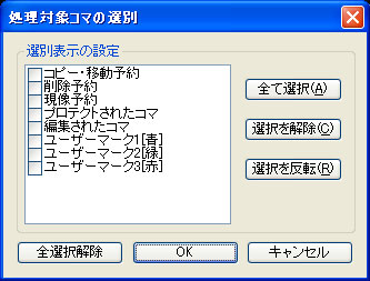

  3.4.2.  プロテクト SILKYPIXのプロテクトとは、処理対象画像のRAWデータファイルそのものの属性を設定するものではありません。 SILKYPIXのプロテクトは、SILKYPIXの操作の中で、ファイルの移動と削除を禁止し、現像パラメータの変更を禁止します。 プロテクトされているコマは、サムネイル表示やステータス・バーに  が表示されます。 「プロテクト」の設定と解除は、サムネイルやプレビュー表示上で右クリックすると表示されるコンテキスト・メニューからおこなうか、もしくは「現像設定」サブコントロールでおこないます。  3.4.3.  前後のコマへ切り替える 操作対象として複数のコマが存在する場合、  をクリックすると現在選択されている前のコマへ、  をクリックすると次のコマへ切り替えます。  3.4.4.  画像の回転 現在選択されているコマの画像を回転します。  をクリックすると反時計周りに90°(-90°)、  をクリックすると時計回りに90°(+90°)回転します。  3.4.5.  処理対象コマの選別表示 マークをつけたコマや選択されているコマなど、処理対象コマの一部を選別して表示することができます。 コマの選別は2つの方法でおこなうことができます。 メニューの[表示(V)-[処理対象コマの選別]を選択すると表示される「処理対象コマの選別」ダイアログから選別条件を指定する方法と、サムネイル・ウィンドウの右下隅に配置された  アイコンをマウス・オーバーすると表示される「1クリック選別」サブコントロールから指定する方法です。  「1クリック選別」サブコントロールでは、マークが設定されているコマや選択コマなどを1クリックで選別することができます。  「処理対象コマの選別」ダイアログでは、複数のマークが設定されているコマなど、より複雑な条件でコマの選別をおこなうことができます。 「選別表示」の解除もこれらのダイアログやサブコントロールからおこないます。 処理対象コマが選別されると、タイトルバーには、「選別表示」と表示されます。 「選別表示」モードでは、選別されていないコマは一時的に処理対象からはずされます。「選別表示」を解除すると、すべてのコマが処理対象コマとなる状態に戻ります。 ファイルやフォルダを新たに開いたり、追加して開いた場合には、自動的に「選別表示」は解除されます。 「選択コマを閉じる」機能でコマを個別に閉じる場合には「選別表示」は維持されます。 3.5. パラメータ・コントロールやサブコントロールの配置 パラメータ・コントロールやサブコントロールはフローティング・ウィンドウとして画面に配置することができます。 フローティング・ウィンドウをドラッグして配置位置を調節する場合、近くに他のフローティング・ウィンドウが存在する場合に自動的にフローティング・ウィンドウを並べる機能が働きます。 自動的に並べられたフローティング・ウィンドウはグループとして一括して移動することができます。 これらの機能を活用して、作業しやすいようにウィンドウの配置をカスタマイズしてみてください。 3.5.1. パラメータ・コントロールの配置 「パラメータ・コントロール」は、メイン・ウィンドウ内部の左右のいずれかに配置するか、フローティング・ウィンドウとしてメイン・ウィンドウの外に配置するかが選択できます。3.5.2.  コンビネーション表示モードでのサムネイル・ウィンドウの配置 設定方法ついては、「9.2.2. パラメータ・コントロールの表示形式」をご参照ください。 コンビネーション表示モードでは、プレビュー・ウィンドウとサムネイル・ウィンドウの両方が同時に表示されます。3.5.3.  サブコントロールの配置 この場合のサムネイル・ウィンドウの表示形式は、メイン・ウィンドウ内部の上下左右ずれかに配置するか、フローティング・ウィンドウとしてメイン・ウィンドウの外に配置するかが選択できます。 設定方法ついては、「9.2.3. サムネイル表示」をご参照ください。 現像パラメータを編集するためのサブコントロールは、「パラメータ・コントロール」内の「タブ・ページ」や「コントロール・ボックス」に配置するか、「フローティング・ウィンドウ」とするかの選択ができます。3.5.4.  フローティング・ウィンドウのグループ化 表示方式の変更は、タイトル・バーを右クリックするか、もしくは  をクリックすると表示されるコンテキスト・メニューにておこないます。
