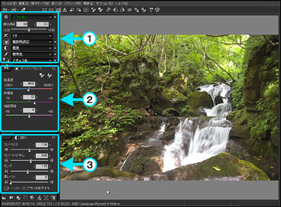

現像パラメータを調整するには、パラメータ・コントロールを使います。初期状態では、パラメータ・コントロールは操作画面の左側にありますが、表示設定で右側に配置したり、フローティング・ウィンドウにすることもできます。
パラメータ・コントロールにはテイスト(=プリセット値)を選択するためのドロップダウンリストと露出補正コントロールから構成されるメインコントロール部 (1)、メインコントロールで選択されたパラメータカテゴリのサブコントロールを切り替え表示するためのタブ・ページ (2)、固定的に選択したパラメータカテゴリのサブコントロールを表示するためのコントロール・ボックス (3) の3つの領域から構成されます。
各パラメータカテゴリの操作のためのサブコントロールは、パラメータ・コントロール内のタブ・ページ、もしくはコントロール・ボックスに表示されるか、独立したフローティング・ウィンドウとして表示できます。
パラメータ・コントロールの設定は、メニューの[オプション]-[表示設定(D)]でおこない、そのほかのサブコントロールの設定はそれぞれのサブコントロールのシステム・メニュー(コントロールのタイトル領域で右クリックすると表示されるメニュー)からおこないます。
基本的な操作の流れとしては、露出補正量をスライダーで設定してから、ホワイトバランス、調子、カラー、シャープ・ノイズリダクションをテイストから選択することになります。

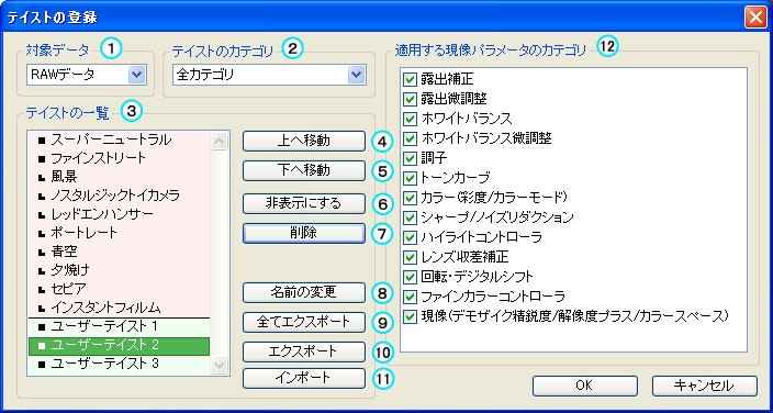

4.1.1.3. テイストの登録
テイストの追加・登録には2つの入り口があります。メニューの[パラメータ(P)]-[テイストの登録]から「テイストのカテゴリ」を選択するか、もしくはドロップダウンリストの右横に配置された アイコンをクリックします。
すると、「テイストの登録」ダイアログが表示されます。
「テイストの登録」ダイアログは、「テイストの編集」ダイアログと同じ形状のダイアログです。ダイアログの操作方法については、次の「4.1.1.4. テイストの編集」を参照してください。
「テイストの登録」ダイアログで設定すべき項目
(1) テイストの名称
デフォルトでは「ユーザーテイスト1」のような連番が付加された名称が設定されます。
(2) 適用する現像パラメータのカテゴリ
4.1.1.4. テイストの編集
登録されているテイストの編集をおこなうことができます。
テイストの名称を変更したり、表示順序を変更したりすることにより、テイストの選択がしやすい用にカスタマイズすることができます。
また、エクスポート、インポートの機能により、テイストを保存・復元したり、他のPCにテイストを移行することもできます。
「テイストの編集」は、メニューの[パラメータ(P)]-[テイストの編集]からおこないます。
(1) 対象データ テイストは RAWデータ用とJPEG/TIFF画像用に分かれています。テイストの編集対象としたいデータを選択します。
(2) テイストのカテゴリ テイストはパラメータのカテゴリごとに設定します。編集したいカテゴリを選択します。
(3) テイストの一覧 現在選択している「テイストのカテゴリ」に登録されているテイストの一覧が表示されます。
リストの左の記号
メーカーテイスト
赤い背景で表示されます。削除、エクスポート、移動をすることはできません。
ユーザーテイスト
緑の背景で表示されます。
(4) 上へ移動 選択しているテイストの表示位置を1つ上に移動します。
(5) 下へ移動 選択しているテイストの表示位置を1つ下に移動します。
(6) 非表示にする
/ 表示する
選択されたデータを非表示にします。
メーカーデータは削除できませんが、この設定でテイストの一覧には表示されなくなります。
(7) 名前の変更 選択しているテイストの名前を変更します。
(8) 削除 選択しているテイストを削除します。メーカーテイストは削除することはできません。
(9) 全てエクスポート 「データの種類」と「テイストの種類」が共通しているすべてのユーザーテイストをファイルに記録保存します。
「編集可能なテイスト」で、背景が緑で表示されているすべてのテイストです。
(10) エクスポート 選択している1つのテイストをエクスポートしてファイルに保存します。
(11) インポート ファイルに記録保存されているテイストの設定をインポートします。
(12) 適用する現像パラメータのカテゴリ 「テイストのカテゴリ」が「全カテゴリ」の場合、適用する現像パラメータのカテゴリを設定することができます。
例えば、調子とトーンカーブの2つが定義されたテイストといったものを作成することができます。

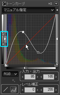

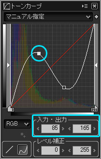

(B) トーンカーブ

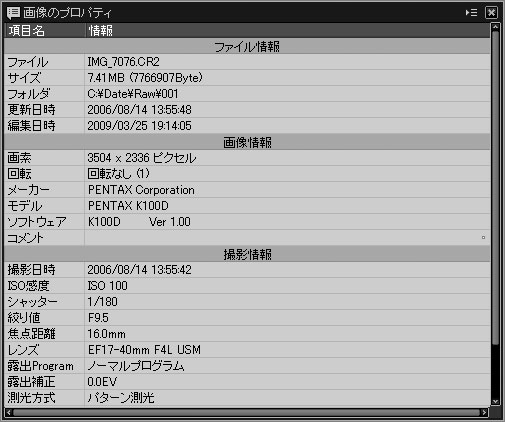

(D) 画像のプロパティ

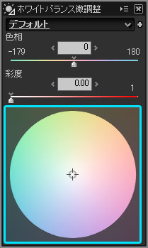

(1) ホワイトバランスターゲット
【マウスホイールでの操作】
[SHIFT]キーを押しながらマウスホイールを動かすと、色相スライダーを操作できます。

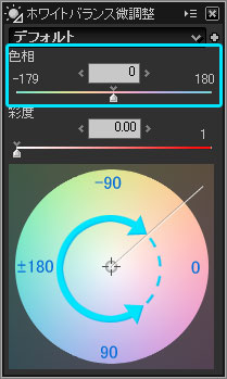

(2) 色相スライダー
ホワイトバランスターゲットの右方向から時計回りの角度を表し、スライダー移動することで詳細に角度を設定することができます。
設定値により次の場所を指定します。
0中心より右方向
90中心より下方向
180
(-180)
中心より左方向
-90中心より上方向
正中心より下半分
負中心より上半分

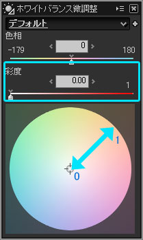

(3) 彩度スライダー
ホワイトバランスターゲットの中心からの半径を表し、スライダー移動することで詳細に半径を設定することができます。設定値の範囲は0.00〜1.00で、0.00のときホワイトバランスターゲットの中心、1.00のとき最大半径になります。

4.5.3.2. 構成点の編集
選択されている構成点の情報は、「入力・出力」コントロールに表示されます。このコントロールで値を編集するか、もしくはトーンカーブ上の構成点をドラッグして、構成点を移動させることができます。
(1) 構成点の追加
(2) 構成点の選択
操作対象とする構成点を選択します。選択されている構成点は で表示されます。
構成点をマウスでクリックするすることで、選択の切り替えができます。
(3) 構成点の移動
選択されている構成点をグラフ上でドラッグするか、「入力・出力」コントロールに表示される構成点の座標値を変更することで構成点は移動します。

(5) 入力・出力 選択されている構成点の座標を編集。
(6) レベル補正 レベル補正の入力範囲を編集します。

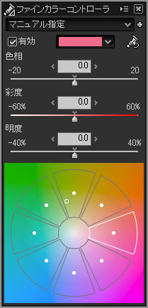

ファインカラーコントローラでのパラメータの調整方法は、大きく分けて2つの方法があります。カラーサークル上でマウスで操作する方法と、スライダー・コントロールを使ってそれぞれのパラメータ値を設定する方法です。
4.10.1. カラーサークルを使った調整方法
(1)がブロックを示し、(2)は操作点を示しています。
8つのブロックのいずれかをクリックすると、操作対象となる色相が選択されます。操作対象の色相のブロックは、その境界線が強調表示されます。
【マウスホイールでの操作】
カラーサークル上にマウスカーソルをのせた状態でマウスホイールを動かすと、彩度スライダーを操作できます。
[CTRL]キーを押しながらマウスホイールを動かすと、明度スライダーを操作できます。
4.10.2. スライダー・コントロールを使った調整方法
(1) 有効 チェックするとファインカラーコントローラが有効になり、チェックをはずすと設定した値はそのままの状態でファインカラーコントローラが無効になります。
(2) 調整色相 調整対象とする色相をドロップダウンリストで選択します。
(3) 色相 色相をどのくらい変化させるかの設定です。基準点から反時計回りの角度で設定します。
(4) 彩度 カラーサークルの中心から基準点までの距離を100%とした場合の割合を設定します。
-20%にすると、操作点は20%中心に移動し、彩度を低くします。 20%にすると、操作点は20%外側に移動し、彩度を高くします。
(5) 明度 基準点の明度を100%とした場合の割合を設定します。
-20%にすると、明度を20%低く、20%にすると、明度を20%高くします。
(6) (初期化) すべての点を初期状態に戻します。
自由な発想で、いろいろな用途に使っていただきたいと思いますが、注意点として、ファインカラーコントローラの調整の前にホワイトバランスと露出そしてカラーモードを調整しておくことが望ましいです。

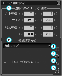

4.13.2. 「トリミング領域設定」サブコントロールの操作方法
(1) 選択コマのトリミング領域 トリミング領域を数値で設定します。
(A) 左上座標(x,y)
(B) サイズ(幅×高さ)
(C) 領域座標(x,y)
(D) −(x,y)
(2) 領域設定方式 トリミング領域を設定する方式を選択します。
自由サイズ 自由にトリミング領域を設定する場合に指定します。
画像の縦横比 元画像の縦横比を維持してトリミングします。
縦横比指定 任意に設定した縦横比(アスペクト)でトリミングする場合に指定します。
(出力サイズ指定) この設定を有効にすると、ここで設定した縦横比の数値を1コマ現像時のデフォルトのピクセルサイズとします。
例えば、ここで 640 : 480 を指定してトリミングした場合、実際にトリミングしたサイズがどんな値であっても、1コマ現像時のデフォルトのピクセルサイズは 640x480 と設定されます。
印刷領域 現在選択されている印刷用紙の印刷領域の縦横比(アスペクト)でトリミングします。
定型サイズ リストに用意された標準的なサイズの縦横比(アスペクト)でトリミングします。
(3) トリミング適用 領域設定方式で選択されている方式にしたがって、トリミング領域を自動調整します。
(4) トリミング解除 トリミング領域を初期状態に戻します。
(5) トリミングツール トリミングツール・モードに切り替えます。
(6) トリミング拡張 RAWデータに記録されている全ての領域を処理対象として指定できるように拡張します。

4.14. 画像のプロパティ
現在、選択している画像のプロパティを表示します。
メニューから [表示(V)]-[画像のプロパティ] を選択してください。パラメータ・コントロール下部にあるサブコントロールアイコンの画像のプロパティ・ボタンでも表示できます。
コメントの編集もここでおこないます。
画像のプロパティ
4.14.1. ファイル情報
選択されている画像ファイルのファイル情報が表示されます。
「固有情報」にはファイル・フォーマットに関する情報が表示されます。SILKYPIX®で未対応のフォーマットの場合や、破損したファイルの場合に情報が表示される場合がありますので、選択されている画像がプレビュー表示されない場合にはこの情報を参考にしてください。
「編集日時」には、SILKYPIXで最後に編集した日時が表示されます。これは、SILKYPIXが自動的に記録している現像パラメータの編集日時です。現像パラメータの編集がおこなわれていないコマや、現像パラメータの初期化がおこなわれたコマには表示されません。
4.14.2. 画像情報
「コメント」は編集可能な項目です。

現像パラメータの中に「有効・無効」の設定ができるものがあります。「ファインカラーコントローラ」、「レンズ収差補正」、「回転・デジタルシフト」のサブコントロールにこれらは存在します。
「ファインカラーコントローラ」ではサブコントロール全体、「レンズ収差補正」では3つのブロックに分かれて現像パラメータの有効・無効を切り替えられるようになっています。
