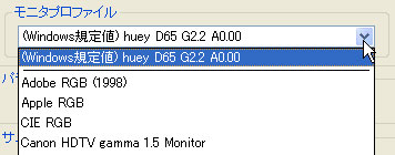

9.2.1.1. モニタプロファイルの設定
デフォルトではOSに標準設定されたモニタプロファイルが選択されています。
ドロップダウン・リストに列挙されるモニタプロファイルは、OSに登録されているプロファイルの中で、RGB-XYZ形式またはRGB-Lab形式のプロファイルです。
最も望ましい方法は、専用のソフトウェアでモニタのキャリブレーションをおこなった上で、そのモニタ専用のモニタプロファイルを作成していただくことです。この方法で適切に作成されたモニタプロファイルを使用することが、そのモニタで実現可能なカラーマネージメントの限界です。
モニタプロファイルを作成する専用のソフトウェアをお持ちでない場合でも、モニタのメーカーによっては、そのモニタ用のモニタプロファイルを配布している場合があります。メーカーのホームページ等で確認してみましょう。

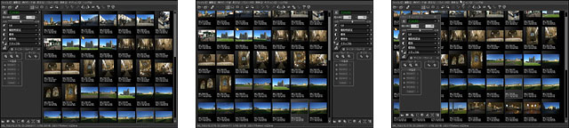

9.2.3. サムネイル表示
(1) コマの横幅
(2) サムネイルの並び替え
詳しくは、「3.3.3. サムネイルの並び替え」をご参照ください。
(3) コンビネーション表示時の設定

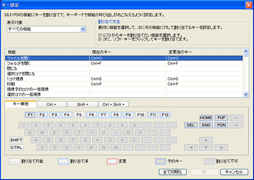

9.4. キー設定
SILKYPIXの機能の多くは、ショートカット・キーに割り当てることができます。
使用頻度の高いと想定される機能については、あらかじめデフォルトのショートカット・キーを割り当てていますが、お客様の使用方法に合わせて自由に変更・設定することができます。
メニューの[オプション(O)]-[キー設定(K)]を選択すると、ショートカット・キーのカスタマイズを設定する「キー設定」ダイアログが表示されます。
9.4.1. GUIの操作方法
(1) 表示対象
リストに一覧表示する機能の対象を選択します。
「すべての機能」を選択すると、機能の数が多くて、目的とする「機能が」みつけにくい場合があります。その場合は、ここで一覧表示する機能を絞り込むことができます。
ここで表示対象を切り替えても、選択されている「機能」が維持可能な場合は選択状態は変化しません。
(2) リスト
キーの割り当てが変更された「機能」は赤く強調表示されます。
4つのタブ[キー単独], [Ctrl], [Shift], [Ctrl + Shift]は、[Ctrl]キーや[Shift]キーとのコンビネーションを示します。
[Ctrl]は、[Ctrl]キーを押しながら「キー」を押す場合を示します。
(3) ソフト・キーボード
(4) 全て初期化
SILKYPIXのデフォルトのキー設定状態に初期化します。
現在のキー設定状態からの変更内容はリストに表示されます。[OK]ボタンをクリックするまでは変更は確定しません。
9.4.2. キーの割り当て方法
「機能」に「キー」を割り当てる手順について説明します。
(1) 「キー設定」ダイアログを開く
3つの方法で「キー設定」ダイアログを開きます。いずれの方法でも、「キー設定」ダイアログが表示されますが、特定の「機能」を指定して「キー設定」ダイアログを呼び出した場合は、その「機能」が選択された状態でダイアログが開きます。
a) メニューの[オプション(O)]-[キー設定(K)]を選択する
b) メニューの各項目から「キー設定」ダイアログを呼び出す
メニューに項目に設定されている「機能」にショートカット・キーを割り当てたい場合、メニュー項目上で右クリックすると、サブ・メニューが表示されます。そこで、[ショートカット・キーの割り当て]を選択してください。
c) ツール・バーなどのアイコンから「キー設定」ダイアログを呼び出す
アイコンに設定されている「機能」にショートカット・キーを割り当てたい場合、アイコン上で右クリックすると、サブ・メニューが表示されます。そこで、[ショートカット・キーの割り当て]を選択してください。
(2) ショートカット・キーを割り当てたい機能を選択する
「キー設定」ダイアログの開き方によっては、すでに目的とする「機能」が選択状態になっていますが、上記 (a) の方法で「キー設定」ダイアログを開いた場合は、ショートカット・キーを割り当てたい機能をリストから選択してください。
(3) 選択された「機能」にキーを割り当てる
割り当て可能な「キー」は限定されています。詳しくは「9.4.3. 割り当てることができるキー」をご参照ください。
割り当てられている「キー」を削除する場合は、リスト項目上で右クリックするか、もしくは[DEL]キーを押してください。
「機能」に割り当てることができる「キー」は限定されています。割り当てが可能なキーは、「ソフト・キーボード」の表示で確認することができます。
ショートカット・キーは、「キー」を単独で押す場合と、[Ctrl]キーや[Shift]キーとのコンビネーションで使用する場合とがあり、[Ctrl]キーと[Shift]キーの組み合わせで1つの「キー」あたり4通りの組み合わせがあります。
単独でショートカット・キーとして設定可能な「キー」は、[F2]〜[F12]の11個の「キー」のみです。
[F1]や[DEL],[PageUp],[End]などの「キー」にも「機能」は割り当てられていますが、これらは設定変更できない「予約キー」です。

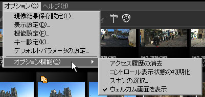

9.6. オプション機能
9.6.1. アクセス履歴の消去
ファイル/フォルダのアクセス履歴を削除します。
9.6.2. コントロール表示状態の初期化
コントロールの表示を初期状態に戻します。
9.6.3. スキンの選択
9.6.4. ウェルカム画面を表示
SILKYPIX® Developer Studio 4.0は起動時にウェルカム画面を表示します。この画面の表示、非表示を設定できます。

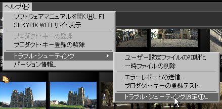

9.7. トラブル・シューティング
お客様の判断で設定の変更をおこなうと、プログラムが正常に動作しなかったり、パフォーマンスが著しく低下する恐れがありますのでご注意ください。

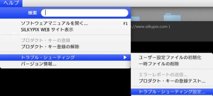

9.7.1. ユーザー設定ファイルの初期化
メニューの[ヘルプ(h)]-[トラブル・シューティング]-[ユーザー設定ファイルの初期化]を選択すると、SILKYPIXのユーザー設定ファイルを初期化します。
この処理をおこなうと、機能設定、表示設定、現像結果保存設定、トラブル・シューティング設定などの全ての設定と、ファイル履歴、フォルダ履歴や、ウインドウ位置などが初期状態に戻ります。
操作の後プログラムが一旦終了しますので、再度、起動してください。設定が初期化された状態で起動します。
9.7.2. エラーレポートの送信
SILKYPIXは異常を検知した場合にエラー情報を記録している場合があります。
この機能は、SILKYPIXが異常時に残したエラー情報をまとめて、エラーレポートを弊社サーバーに送信するための機能です。
弊社サポートからの指示がない場合にはご使用にならないでください。
お客様のPCで、SILKYPIXがアプリケーション・エラーなどで強制終了してしまうなどの問題が生じた場合、弊社サポートまでご連絡ください。
その場合に、弊社サポートからお客様に問題解析のための情報の提供をお願いする場合がございます。
お客様にエラーレポートの送信の送信をお願いする場合には、「送信ID」をお送りいたします。この「送信ID」を入力していただかないと、弊社にエラーレポートを送信することはできません。
メニューの[ヘルプ(h)]-[トラブル・シューティング]-[エラーレポートの送信]を選択すると、「エラーレポートの送信」ダイアログが表示されます。

9.7.3. プロダクト・キーの登録テスト
メニューの[ヘルプ(h)]-[トラブル・シューティング]-[プロダクト・キーの登録テスト]を選択すると、「プロダクト・キーの登録テスト」ダイアログが表示されます。
[テスト]ボタンをクリックすると、テストを開始します。
ステータスに、「プロダクト・キーのオンライン登録が可能です。」と表示されれば、現在の状態のお客様のPCからプロダクト・キーのオンライン登録をおこなうことができます。
「プロダクト・キーのオンライン登録はできません。」と表示された場合は、現在の状態のお客様のPCからはプロダクト・キーのオンライン登録をおこなうことができません。
プロダクト・キーのオンライン登録をおこなうことができないと判定された場合は、「プロダクト・キーの登録」ダイアログでプロダクト・キーを入力していただき、「オフラインで登録」のボタンを押してオフラインにて登録してください。
9.7.4. Windows版のトラブル・シューティング設定
9.7.4.1. 現像処理時の並列処理を禁止する
SILKYPIX®は、複雑な処理中でも軽快な操作を実現するため、マルチスレッドやマルチプロセッサの並列処理を積極的におこない、マイクロプロセッサを高効率で稼動させて高いパフォーマンスを達成しています。
その結果、現像処理中はマイクロプロセッサに大きな負荷をかけるSILKYPIX®は、同時に起動している他のソフトウェアの動作を著しく低下させる場合があります。
また、マイクロプロセッサへの高い負荷のために、プロセッサの温度上昇によって温度警告が発生したり、動作不安定・再起動するなどのハードウェアの問題による動作障害が報告されています。
なお、温度上昇を抑えるさらに強力な設定をおこなうには、次項「9.7.4.2. 現像処理をゆっくりおこなう」もご参照ください。
