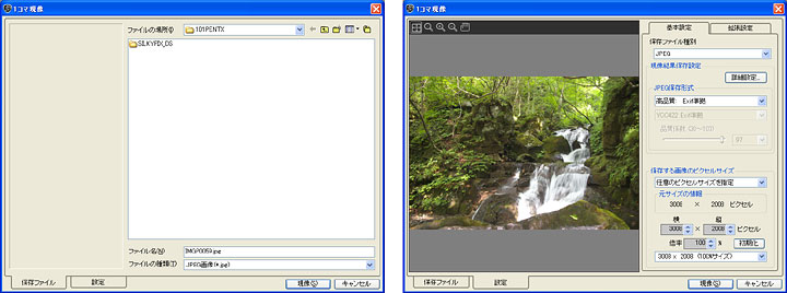

5.1. 1コマ現像 選択されている1つのコマに対して現像処理と現像結果の保存方法を指定する方法です。 「1コマ現像」をおこなうためには、1つのコマを選択した状態で、「現像設定」サブコントロールまたはツールバーにある すると、「1コマ現像」ダイアログが表示されます。このダイアログで、現像結果を保存するファイル指定と、現像の設定をおこないます。 「1コマ現像」ダイアログは「保存ファイル」と「設定」の2つのページに切り替えることができます。 「保存ファイル」のタブを選択すると、現像結果を保存するファイルのフォルダ、ファイル名、ファイルの種類の指定ができます。 「設定」のタブを選択すると、保存結果のプレビュー表示を見ながら、1コマ現像の設定をおこなうことができます。 保存するファイル指定と現像の設定が確定しましたら、[現像]のボタンをクリックして処理を開始します。 ![]()
5.1.1. 保存ファイル 保存するファイル指定するためのページです。 保存するファイルを格納する場所(=フォルダ)を選択して、保存するファイルのファイル名を指定してください。 ファイルの種類は、JPEG画像(*.jpg)かTIFF画像(*.tif)のいずれかを選択します。JPEG/TIFF画像に関する詳細な設定は、「設定」ページにておこなってください。 5.1.2. 設定 保存結果のプレビュー表示を見ながら、1コマ現像の設定をおこなうためのページです。 ここでの設定は、現像結果の画像そのものや画質に影響するものが多く含まれます。プレビュー表示で効果や影響を確認しながら、適切な現像指示の設定を確定してください。 5.1.2.1. 基本設定
