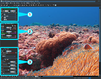

現像パラメータを調整するには、パラメータ・コントロールを使います。初期状態では、パラメータ・コントロールは操作画面の左側にありますが、表示設定で右側に配置したり、フローティング・ウィンドウにすることもできます。
パラメータ・コントロールにはテイスト(=プリセット値)を選択するためのドロップダウンリストと露出補正コントロールから構成されるメインコントロール部 (1)、メインコントロールで選択されたパラメータカテゴリのサブコントロールを切り替え表示するためのタブ・ページ (2)、固定的に選択したパラメータカテゴリのサブコントロールを表示するためのコントロール・ボックス (3) の3つの領域から構成されます。
各パラメータカテゴリの操作のためのサブコントロールは、パラメータ・コントロール内のタブ・ページ、もしくはコントロール・ボックスに表示されるか、独立したフローティング・ウィンドウとして表示できます。
パラメータ・コントロールの設定は、メニューの[表示設定(D)]で行い、そのほかのサブコントロールの設定はそれぞれのサブコントロールのシステム・メニュー(コントロールのタイトル領域で右クリックすると表示されるメニュー)から行います。
基本的な操作の流れとしては、露出補正量をスライダーで設定してから、ホワイトバランス、調子、カラー、シャープ・ノイズリダクションテイストから選択することになります。

パラメータ・コントロールには先に述べましたように3つの領域があります。そのうち上部のメインコントロール部は各種パラメータを設定するためのGUIが配置されています。
上から順に以下のGUIが配置されています。
テイスト(ドロップダウンリスト+切り替えボタン)
露出補正(設定コントロール)
露出(ドロップダウンリスト+切り替えボタン)
ホワイトバランス(ドロップダウンリスト+切り替えボタン)
調子(ドロップダウンリスト+切り替えボタン)
カラー(ドロップダウンリスト+切り替えボタン)
シャープ・ノイズリダクション(ドロップダウンリスト+切り替えボタン)
現像設定(切り替えボタンのみ)
パラメータ・コントロールの最下部には、現像パラメータの詳細設定や情報表示を行うためのサブコントロールの表示切替ボタンが配置されています。

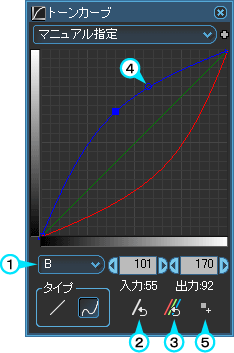

(A) 調子
(B) トーンカーブ

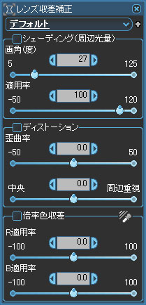

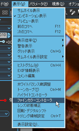

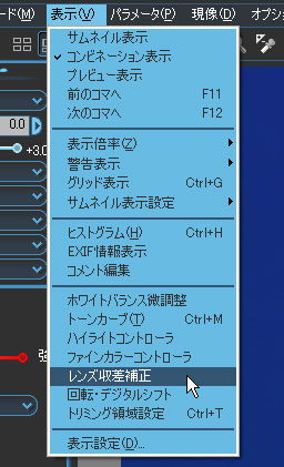

(B)は微調整用のパラメータで、これらのカテゴリのサブコントロールは初期設定ではフローティング・ウィンドウとして表示されます。

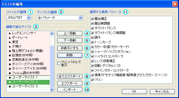

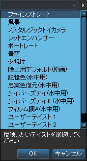

4.1.1.3 テイストの追加登録と編集
テイストの追加登録と編集は、テイスト・パラメータ・サブコントロール内の追加ボタンと登録ボタン、メニューの[パラメータ(P)]-[テイストの追加],[テイストの編集...]、もしくはドロップダウンリストの右横に配置された追加ボタンから行います。
コントロールウインドウや各サブコントロールのドロップダウンリストに表示されるテイストの内容を編集する事ができます。
(1) ファイルの種類
テイストは RAWファイル用とJPEG/TIFF現像用に分かれています。編集したい種類を選択します。
(2) テイストの種類
テイストはパラメータの種類ごとに設定します。編集したい種類を選択します。
(3) 編集可能なテイストのリスト
現在選択している種類のテイストの一覧が表示されます。
リストの左の記号
 テイストの種類が全パラメータの場合で適用する現像パラメータの全てを選択している場合
 テイストの種類が全パラメータの場合で適用する現像パラメータの一部を選択している場合
背景が赤の項目
弊社であらかじめ用意したたテイストです。
背景が緑の項目
お客様が登録したテイストです。
(4) 上へ移動ボタン
選択しているテイストの表示位置を上にします。
(5) 下へ移動ボタン
選択しているテイストの表示位置を下にします。
(6) 非表示にするボタン
選択しているテイストを非表示にします。削除はしたくないが、一時的に表示させたくない場合等にお使いください。
(7) 削除ボタン
選択しているテイストを削除します。
(8) 全てエクスポートボタン
選択しているファイルの種類、テイストの種類で表示されているユーザテイストをファイルに保存します。
(9) エクスポートボタン
選択しているひとつのテイストをファイルに保存します。
(10) インポートボタン
保存したテイストを読み込みます。
(11) 適用する現像パラメータ
テイストの種類が全パラメータの場合、適用する現像パラメータを設定できます。全パラメータのユーザが定義したテイストの場合に設定できます。例えば、調子とトーンカーブの2つが定義されたテイストといったものを作成する事ができます。
テイストの追加の場合もこのダイアログが表示されます。編集中のファイルの種類、ボタンを押した場所のテイストの種類が選択された状態で、編集可能なテイストに追加された状態で表示されます。テイストの名前を変更、表示位置を決定して OK ボタンを押すとテイストの追加が完了します。

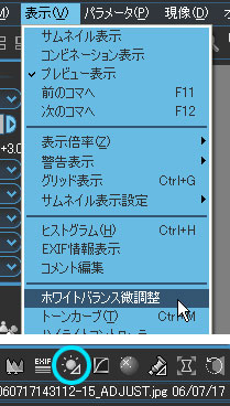

(A) ホワイトバランス
(B) ホワイトバランス微調整

(B) トーンカーブ

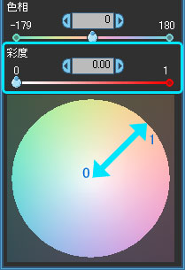

(A) カラー(彩度/カラーモード

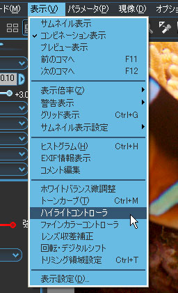

(B) ハイライトコントローラ

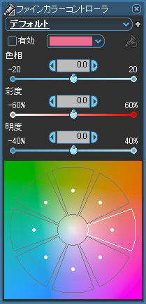

(B) ファインカラーコントローラ

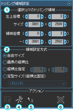

(C) トリミング領域

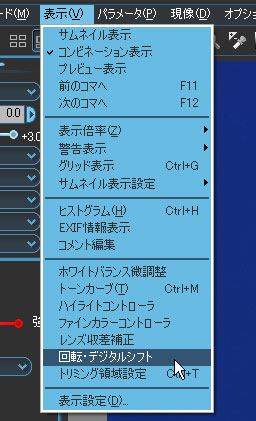

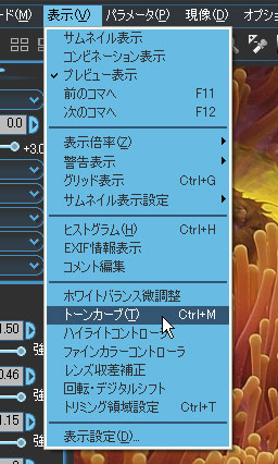

(B)は微調整用のパラメータカテゴリに属し、初期状態としてはフローティング・ウィンドウとして非表示状態で設定されています。メニューの[表示(V)]もしくは、パラメータ・コントロールの最下部に配置された表示切り替え用のアイコンで表示の切り替えができます。

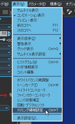

(C)はプレビュー表示もしくはコンビネーション表示モードで、「トリミング領域設定」の操作モードに切り替えた場合にのみ表示されます。

4.4.6 ホワイトバランス微調整
メニューの[表示(V)]-[ホワイトバランス微調整]もしくはパラメータ・コントロールのアイコンで、ホワイトバランス微調整・サブコントロール表示されます。左下にあるサブコントロールアイコンのホワイトバランス微調整ボタンでも表示できます。
・ホワイトバランスターゲット
ホワイトバランスターゲットとは、正確な色空間からマッピングして作成した指定領域で、 直接マウスでクリックすることで直感的にホワイトバランスの設定を行うことができます。

・彩度スライダー
ホワイトバランスターゲットの中心からの半径を表し、スライダー移動することで詳細に半径を設定することができます。設定値の範囲は0.00〜1.00で、0.00のときホワイトバランスターゲットの中心、1.00のとき最大半径になります。

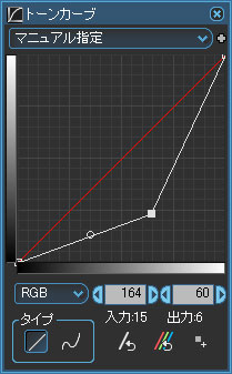

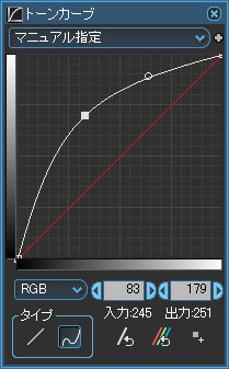

4.5.3 トーンカーブ
メニューの[表示(V)]-[トーンカーブ(V)]を選択すると、トーンカーブ・サブコントロールが表示されます。左下にあるサブコントロールアイコンのトーンカーブボタンでも表示できます。
編集中の画像に対する明度の変換を行うカーブを設定します。横軸が入力(元画像の輝度)、縦軸が出力(変換後の輝度)となっており、画像中の明度をカーブで操る事が出来ます。
※トーンカーブ・サブコントロールのWindows枠をドラッグすると、サブコントロールの大きさを調整することができます。
また、[SHIFT]キーを押さえながらドラッグすると、縦横比を固定して、サブコントロールの大きさを調整することができます。
4.5.3.1 構成点の編集
カーブは、構成点を通過するように描かれ、その構成点を操作する事でカーブを操作します。操作中は[全初期化]ボタンの右側に座標が表示されます。[ガイド表示]機能:プレビュー上にカーソルがある場合、その位置の値を表示します。
(1) 構成点の追加
構成点は、マウスをグラフ上で左クリックする事で、その位置に構成点が置かれます。
(2) 構成点の移動
既にあるポイントの近くにマウスカーソルを持っていくと、カーソルが{4方向のカーソルの画像}の様に変わります。
この状態でマウスをドラッグする事で、既存の構成点を移動する事が出来ます。
(3) 構成点の削除
削除したい構成点にマウスカーソルを合わせ、右ボタンをクリックする事で、その構成点が削除されます。
また、Deleteキーを押下する事で、選択中の構成点を削除する事も出来ます。削除出来るのは、最後の2点までです。
(4) 選択中の構成点
白い四角で表示されている構成点が選択中の構成点で、一番最後に操作を行った構成点です。
Deleteキーを押下した場合、この選択中の構成点が削除されます。
4.5.3.2 トーンカーブ・ボタン
(1) 種類ドロップダウンリスト・・・ドロップダウンリストで階調処理を行いたい値を選択してください。
RGBRGBすべての値へ行う階調処理をトーンカーブを用いて設定します。
RR値へ行う階調処理をトーンカーブを用いて設定します。
GG値へ行う階調処理をトーンカーブを用いて設定します。
BB値へ行う階調処理をトーンカーブを用いて設定します。
処理の順番は、R、G、Bのそれぞれトーンカーブで行った設定を反映した後、 RGBのトーンカーブで行った設定が反映されます。
(2) [初期化]ボタン・・・設定された明度が初期化されます。
(3) [全初期化]ボタン・・・RGB、R、G、B全てのトーンカーブの設定を初期化します。
(4) [ガイド表示]・・・プレビュー上にカーソルがある場合、その位置の値を表示します。
(5) [構成点追加]ボタン・・・プレビュー上にスポイトの形をしたアイコンを移動し、編集したい点をクリックすることで、現在選択している種類のトーンカーブ上に構成点を追加できます。([CTRL]キーを押しながらクリックすると、RGB、R、G、Bすべてのトーンカーブ上に構成点が追加されます。)
※(4) [ガイド表示]と(5) [構成点追加]ボタンは、全ての構成点が単調増加または単調減少の場合のみ機能します。
【構成点を使ったトーンカーブのの使用例】
構成点追加ボタンを利用しますと、目的の部分を構成点としてトーンカーブを変更できます。以下に追加の例を挙げます。
(1) 調整する画像をプレビューモードで表示して下さい。
(2) メニューの「表示」の中の「トーンカーブ」をクリックして選択して下さい。「トーンカーブ」ダイアログが表示されます。
(3) [構成点追加]ボタンをクリックして下さい。マウスの操作モードがトーンカーブの構成点追加モードとなります。
(4) プレビュー表示した画像の明度を変更したい部分をクリックして下さい。
(5) 現在選択している種類のトーンカーブ上に構成点が追加されます。
※このとき、Windows版は[CTRL]キーを押しながらクリックすると、すべてのトーンカーブ(RGB、R、G、B)上に構成点が追加されます。また、Macintosh版はコマンドキーを押しながらクリックすると、すべてのトーンカーブ(RGB、R、G、B)上に構成点が追加されます。
(6) 構成点を上下方向へドラッグして、トーンカーブを調整して下さい。
(7) トーンカーブの設定が画像に反映されます。
4.5.3.3 タイプ
「トーンカーブ」は以下の2種類が選択可能です。
(1) 直線 配置された構成点を、線分で結びます。
(2) 曲線 配置された構成点を通る、滑らかな曲線で結びます。

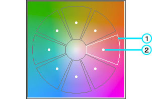

4.10 ファインカラーコントローラ
メニューから、[表示(V)]-[ファインカラーコントローラ]を選択してください。ファインカラーコントローラダイアログが表示されます。左下にあるサブコントロールアイコンのファインカラーコントローラボタンでも表示できます。
操作対象となる8つの色相はドロップダウンリストから選択するか、もしくはカラーサークルをクリックして決定します。
図のようなコントロール上に表示されている8点を動かすことで、色を操ります。
コントロールには、カラーサークルの中心から遠くなるほど彩度が高くなるように、全ての色相の色が表示されています。
ここで表示されている色は、人間の感覚に対してできるだけ均等に色を配置した均等色空間の断面図を示しています。
ファインカラーコントローラ
この内部に8個の操作点があります。このコントロールでは、この8点を動かすことで、色を調整します。
動かしたい色の近くにある操作点をマウスでドラッグして彩度や色相を動かしたり、スライダーで色相、彩度、そして明度を動かすことができます。
カラーサークルの中心から遠ざかる方向に動かすと、彩度が高くなり、カラーサークルの中心に近づくように動かすと彩度が低くなります。
カラーサークルの円周上に動かすと色相を変えることができます。
選択されている点は、上部にあるスライダーを使って微調整できます。スライダーでの調整の場合には、色相、彩度だけでなく明度も変えることができます。

4.11 レンズ収差補正
メニューから、[表示(V)]-[レンズ収差補正]を選択してください。レンズ収差補正・サブコントロールが表示されます。左下にあるサブコントロールアイコンのレンズ収差補正ボタンでも表示できます。
カメラのレンズは収差が存在し、デジタルカメラの解像度が向上した今日では、その収差が絵に大きな悪影響を及ぼす場合もあります。レンズ収差には、球面収差、コマ収差、非点収差、像面湾曲、歪曲収差、軸上色収差、倍率色収差や、周辺に行くほど光量が低下する周辺光量低下があります。 これらの収差に対し、
シェーディング(周辺光量)補正ディストーション補正倍率色収差補正、の3つの補正があります。
4.11.1 シェーディング(周辺光量)補正
シェーディング補正は、画像の周辺で絵が暗くなる周辺光量低下というレンズの特性を補正する機能です。 2つのパラメータを使用してシェーディング補正を行います。
4.11.1.1 画角(度)
撮影時のレンズの対角線画角を入力します。
レンズは、周辺にいくほど光量が低下する性質を持っています。これは、画角の大きい広角レンズほど大きく、画角の小さい望遠レンズほど小さくなります。 35mmフィルム換算(フルサイズデジタル一眼)で、50mm の標準レンズの画角は約46度、135mm 望遠レンズでは約18度、35mm 広角レンズでは約63度となります。画角を入力することで、レンズ設計理論上の周辺光量低下を計算して補正が行われます。
ただし、かならずしも実際の撮影時の周辺光量低下とは一致しない場合があります[周辺光量低下の詳細について] ので、先の数値を参考にスライダーを動かして中心と周辺の明るさがバランスする点を見つけてください。
4.11.1.2 適用率
補正量を適用する割合を入力します。
0%にするとまったく補正しなくなり、100%にすると画角から算出された理論値が使用されます。パラメータは120%まで指定可能です。
周辺光量の低下も、一種のレンズの味ですから、完全に補正せず周辺光量の低下を若干残しておきたい場合や、周辺に明るいものが写っていて、補正してしまうと飛んでしまう場合などに、補正の適用量を加減する事が出来て便利です。
また、マイナスの値を設定すると、逆に周辺光量低下を強めることができます。わざと周辺部分を暗くして中心部分を目立たせたい場合や、背景を整理したい場合に使用します。

4.12 回転・デジタルシフト
メニューから、[表示(V)]-[回転・デジタルシフト]を選択すると、回転・デジタルシフトダイアログが表示されます。左下にあるサブコントロールアイコンの回転・デジタルシフトボタンでも表示できます。
※ 回転・デジタルシフトのパラメータを変更しますと、デフォルトの設定では自動的に一定時間グリッドが表示されます。(「9.2.4 グリッド設定」をご参照ください)

4.13 トリミング領域設定
メニューから、[表示(V)]-[トリミング領域設定]を選択すると、トリミング領域設定・サブコントロールが表示されます。
また、[CTRL]+[T]キー、あるいは、ツールバーのトリミング領域設定ボタンでも操作できます。
