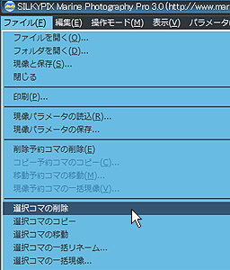

8.1.2 選択コマの削除
削除したいコマのサムネイルを選択した後で、[ファイル(F)]-[選択コマの削除]を実行するか Delete キーを押すことで、選択コマがゴミ箱へ移されます。
これら2つの操作で、コマはゴミ箱へ移されます。つまり、コマは完全に消去されず、後でゴミ箱から元に戻すことができます。もし、完全に削除したい場合は、[SHIFT]キーを押しながらメニューやショートカットキーを実行してください。

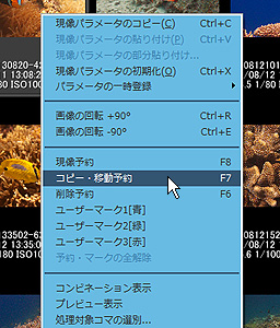

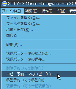

コマを他のフォルダにコピーまたは、移動するには、サムネイル表示モードもしくはプレビュー表示モードで、右クリックによるポップアップメニューを表示させ、コピー・移動予約を行います。

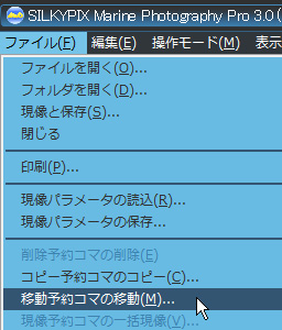

予約を行ったコマを移動するには、[ファイル(F)]-[移動予約コマの移動]を実行し、移動先のフォルダを指定することで、コマの移動が行われます。
予約を行ったコマをコピーするには、[ファイル(F)]-[コピー予約コマのコピー]を実行し、コピー先のフォルダを指定することで、コマのコピーが行われます。

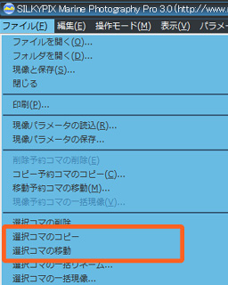

選択したコマをコピー、移動するには、[ファイル(F)]-[選択コマのコピー]または[選択コマの移動]を実行し、コピー、移動先のフォルダを指定することで、コマのコピー、移動が行われます。

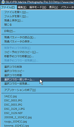

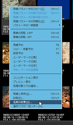

【リネームの使用方法】
サムネイル表示で1つのコマが選択されている場合に、右クリックでコンテキストメニューを表示して、[名前の変更(M)]を選択するとリネーム用のコントロールが表示されます。
【一括リネームの使用方法】
もしくは右クリックでコンテキストメニューを表示して[選択コマの一括リネーム]を選択すると、「一括リネーム」のダイアログが表示されます。このダイアログに変更したいベース名を入力することでフォルダ内の同じベース名を持つファイルを一括で変更できます。

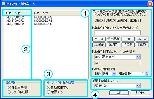

(1) 命名規則の設定
[領域A] : 任意の文字列を指定します。コントロール文字の使用ができます。(※1)
[領域B] : 用意された文字列から選択して指名します。
[領域C] : 連番の桁数と最初の数字を指定します。
※1 一括リネームのフォルト名に使用可能なコントロール文字(現像結果保存ファイルのデフォルト名に使用可能なコントロール文字と同一です)

(2) 同一ファイル名の処理
(3) 拡張子の活字ケース

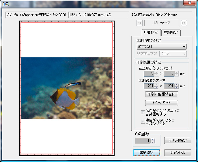

プレビュー表示モードで編集している画像、またはサムネイル表示モードもしくはコンビネーション表示モードで選択している画像を印刷します。
メニューから[ファイル]-[印刷]を選択してください。印刷ダイアログが表示されます。
8.6.1 印刷設定
8.6.1.1 印刷形式の設定
・横方向コマ数
コンタクトシートを選択した場合、横方向のコマ数を設定することにより印刷するコマ数を設定します。横方向のコマ数は 2 〜 20 コマを選択できます。
コンタクトシートを選択した時のみ設定できます。
8.6.1.2 印刷範囲の設定
印刷領域の設定
印刷領域を設定します。画像は印刷領域内に印刷されます。
通常印刷の時のみ設定できます。
・左上端からのオフセット
・印刷領域の大きさ
印刷領域の大きさをmm単位で指定してください。
画像は、印刷領域にフィッティングして印刷します。
・[印刷可能領域全体]ボタン
印刷領域を印刷可能領域全体にします。
・[センタリング]ボタン
印刷領域を印刷可能領域内にセンタリングします。
画像の配置設定
画像の印刷領域内への配置方法を設定します。
・「余白が少なくなるように自動回転する」
余白が少なくなるように、自動で画像を回転して配置します。
