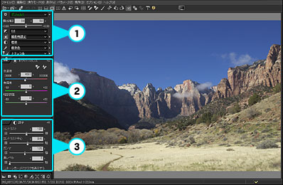

現像パラメータを調整するには、パラメータ・コントロールを使います。初期状態では、パラメータ・コントロールは操作画面の左側にありますが、表示設定で右側に配置したり、フローティング・ウィンドウにすることもできます。
パラメータ・コントロールにはテイスト(=プリセット値)を選択するためのドロップダウンリストと露出補正コントロールから構成されるメインコントロール部 (1)、メインコントロールで選択されたパラメータカテゴリのサブコントロールを切り替え表示するためのタブ・ページ (2)、固定的に選択したパラメータカテゴリのサブコントロールを表示するためのコントロール・ボックス (3) の3つの領域から構成されます。
各パラメータカテゴリの操作のためのサブコントロールは、パラメータ・コントロール内のタブ・ページ、もしくはコントロール・ボックスに表示されるか、独立したフローティング・ウィンドウとして表示できます。

パラメータ・コントロールには先に述べましたように3つの領域があります。そのうち上部のメインコントロール部は各種パラメータを設定するためのGUIが配置されています。
上から順に以下のGUIが配置されています。
テイスト・パラメータ (ドロップダウンリスト+切り替えボタン)
露出補正 (設定コントロール)
露出 (ドロップダウンリスト+切り替えボタン)
ホワイトバランス (ドロップダウンリスト+切り替えボタン)
調子 (ドロップダウンリスト+切り替えボタン)
カラー (ドロップダウンリスト+切り替えボタン)
シャープ・ノイズリダクション(ドロップダウンリスト+切り替えボタン)
現像設定 (切り替えボタンのみ)
パラメータ・コントロールの最下部には、現像パラメータの詳細設定や情報表示をおこなうためのサブコントロールの表示切替ボタンが配置されています。

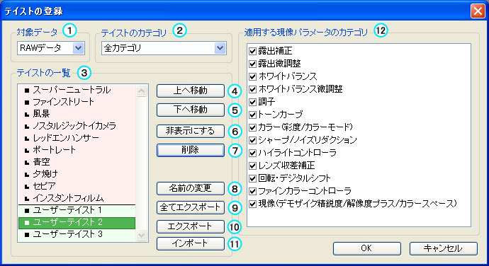

4.1.1.4. テイストの編集
登録されているテイストの編集をおこなうことができます。
テイストの名称を変更したり、表示順序を変更したりすることにより、テイストの選択がしやすい用にカスタマイズすることができます。
また、エクスポート、インポートの機能により、テイストを保存・復元したり、他のPCにテイストを移行することもできます。
「テイストの編集」は、メニューの[パラメータ(P)]-[テイストの編集]からおこないます。
(1) 対象データ テイストは RAWデータ用とJPEG/TIFF画像用に分かれています。テイストの編集対象としたいデータを選択します。
(2) テイストのカテゴリ テイストはパラメータのカテゴリごとに設定します。編集したいカテゴリを選択します。
(3) テイストの一覧 現在選択している「テイストのカテゴリ」に登録されているテイストの一覧が表示されます。
リストの左の記号
メーカーテイスト
赤い背景で表示されます。削除、エクスポート、移動をすることはできません。
ユーザーテイスト
緑の背景で表示されます。
(4) 上へ移動 選択しているテイストの表示位置を1つ上に移動します。
(5) 下へ移動 選択しているテイストの表示位置を1つ下に移動します。
(6) 非表示にする
/ 表示する
選択されたデータを非表示にします。
メーカーデータは削除できませんが、この設定でテイストの一覧には表示されなくなります。
(7) 名前の変更 選択しているテイストの名前を変更します。
(8) 削除 選択しているテイストを削除します。メーカーテイストは削除することはできません。
(9) 全てエクスポート 「データの種類」と「テイストの種類」が共通しているすべてのユーザーテイストをファイルに記録保存します。
「編集可能なテイスト」で、背景が緑で表示されているすべてのテイストです。
(10) エクスポート 選択している1つのテイストをエクスポートしてファイルに保存します。
(11) インポート ファイルに記録保存されているテイストの設定をインポートします。
(12) 適用する現像パラメータのカテゴリ 「テイストのカテゴリ」が「全カテゴリ」の場合、適用する現像パラメータのカテゴリを設定することができます。
例えば、調子とトーンカーブの2つが定義されたテイストといったものを作成することができます。

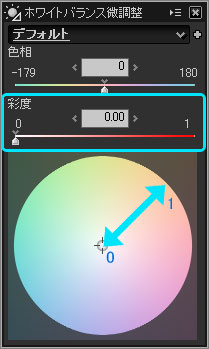

(B) ホワイトバランス微調整

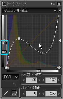

(A) 調子

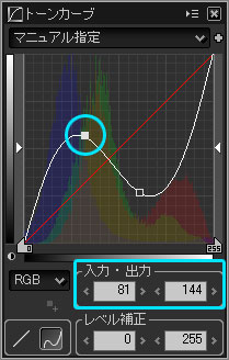

(B) トーンカーブ

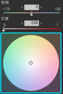

(A) カラー(彩度/カラーモード)

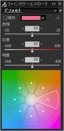

(B) ファインカラーコントローラ

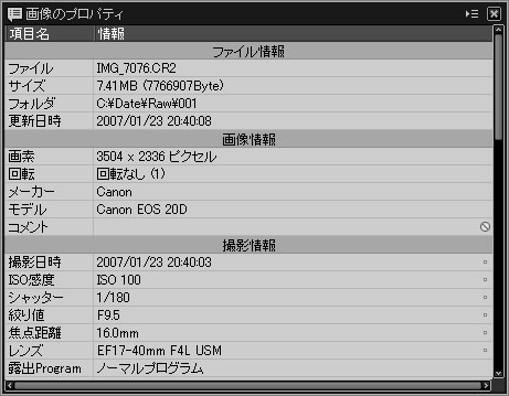

(D) 画像のプロパティ

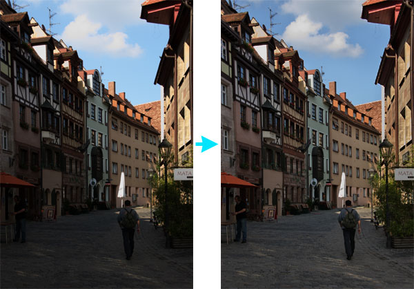

4.3.4. 覆い焼き調整
覆い焼きとは、銀塩写真の焼き付け工程で暗い部分を覆って印画紙への露光量を減らし、部分的に明るさを調整する手法です。
このような場合、画像の領域によって露出補正の量を適切に調整することによって、より階調性の高い写真に仕上げることができます。
本ソフトウエアに搭載している覆い焼き調整は、画像を解析して露光量が足りない部分と充分な部分を自動的に識別し、人間の視覚に近い状態になるように部分的に露出補正を施します。
明るすぎる領域は露出が押さえられ暗い領域は露出が増やされて中間的な明るさに近づく方向に領域ごとに調整されます。
覆い焼き調整の適用量は調整できますので、最も効果が得られるように調整してご使用ください。

(1) 暗部色かぶりの詳細について
補正なし
暗部調整(設定値:-5)
左は、撮影時の状態です。奥に移っている太陽光が当たった部分に合わせて、ホワイトバランスを「快晴」に設定すると、中央の写真になります。ところが、木漏れ日によって、地面の色が緑に色づいています。地面の色にホワイトバランスすると、こんどは、陽の当たっている部分がマゼンタに色づいてしまいます。つまり、ホワイトバランスだけでは、地面と陽の当たっている部分の両方をバランスすることはできません。もちろん、実際には木漏れ日によって地面は緑に色づいているので、真ん中がそのときの正常な色を再現しています。しかし、人間は色順応するために、撮影時の印象とは異なってしまっています。このようなケースでは積極的に暗部調整を使って暗部のホワイトバランスを調整することができます。右は、暗部調整により、陽の当たる明るい部分の色はあまり変えずに、暗い地面の緑かぶりを取り除いた例です。撮影時の印象にかなり近づきました。
補正なし
ホワイトバランス(快晴)
ホワイトバランス(快晴)、暗部調整(+6)

4.4.7. ホワイトバランス微調整
メニューの[表示(V)]-[ホワイトバランス微調整]もしくはパラメータ・コントロールのアイコンで、「ホワイトバランス微調整」サブコントロール表示されます。左下にあるサブコントロールアイコンのホワイトバランス微調整ボタンでも表示できます。
(1) ホワイトバランスターゲット
【マウスホイールでの操作】
[SHIFT]キーを押しながらマウスホイールを動かすと、色相スライダーを操作できます。

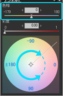

(2) 色相スライダー
ホワイトバランスターゲットの右方向から時計回りの角度を表し、スライダー移動することで詳細に角度を設定することができます。
設定値により次の場所を指定します。
0中心より右方向
90中心より下方向
180
(-180)
中心より左方向
-90中心より上方向
正中心より下半分
負中心より上半分
(3) 彩度スライダー
ホワイトバランスターゲットの中心からの半径を表し、スライダー移動することで詳細に半径を設定することができます。設定値の範囲は0.00〜1.00で、0.00のときホワイトバランスターゲットの中心、1.00のとき最大半径になります。

4.5.3. トーンカーブ
「トーンカーブ」は調子表現の微調整をおこなったり、効果を与えるための明度変換をおこなうためのツールです。
メニューの[表示(V)]-[トーンカーブ(V)]を選択すると、「トーンカーブ」サブコントロールが表示されます。サブコントロール・アイコンの「トーンカーブ」ボタンからも表示できます。
このサブコントロールでは、明度の変換をおこなうカーブ(=トーンカーブ)を設定します。横軸が入力(元画像の輝度)、縦軸が出力(変換後の輝度)となっています。
※「トーンカーブ」サブコントロールのウィンドウ枠をドラッグすると、サブコントロールの大きさを調整することができます。このとき、[SHIFT]キーを押さえながらドラッグすると、縦横比を固定して、サブコントロールの大きさを調整することができます。
4.5.3.1. テイストの選択
「初期化」は選択されているチャネル(RGBすべて, R, G, B のいずれか)のトーンカーブのみを初期化し、「全て初期化」は4つのトーンカーブの全てを初期化します。
4.5.3.2. 構成点の編集
選択されている構成点の情報は、「入力・出力」コントロールに表示されます。このコントロールで値を編集するか、もしくはトーンカーブ上の構成点をドラッグして、構成点を移動させることができます。
(1) 構成点の追加
(2) 構成点の選択
操作対象とする構成点を選択します。選択されている構成点は で表示されます。
構成点をマウスでクリックするすることで、選択の切り替えができます。
(3) 構成点の移動
選択されている構成点をグラフ上でドラッグするか、「入力・出力」コントロールに表示される構成点の座標値を変更することで構成点は移動します。
(4) 構成点の削除

4.10. ファインカラーコントローラ
メニューから、[表示(V)]-[ファインカラーコントローラ]を選択すると、「ファインカラーコントローラ」サブコントロールが表示されます。
色相:色名
7.5RP:赤(Rose red)
7.5P:紫(Purple)
7.5PB:群青色(Ultra marine blue)
5.0B:水色(Turquoise)
5.0BG:青緑(Blue-green)
2.5G:緑(Green)
2.5GY:黄緑(Yellow-green)
7.5YR:オレンジ(Golden yellow)
色相は各色相ブロックのおおよそ中心部の色相のマンセル値で、色名はおおむねJIS規格(JIS Z 8102)の慣用色名にしたがって命名しています。
ファインカラーコントローラでのパラメータの調整方法は、大きく分けて2つの方法があります。カラーサークル上でマウスで操作する方法と、スライダー・コントロールを使ってそれぞれのパラメータ値を設定する方法です。
4.10.1. カラーサークルを使った調整方法
(1)がブロックを示し、(2)は操作点を示しています。
8つのブロックのいずれかをクリックすると、操作対象となる色相が選択されます。操作対象の色相のブロックは、その境界線が強調表示されます。
【マウスホイールでの操作】
カラーサークル上にマウスカーソルをのせた状態でマウスホイールを動かすと、彩度スライダーを操作できます。
[CTRL]キーを押しながらマウスホイールを動かすと、明度スライダーを操作できます。
4.10.2. スライダー・コントロールを使った調整方法
(1) 有効 チェックするとファインカラーコントローラが有効になり、チェックをはずすと設定した値はそのままの状態でファインカラーコントローラが無効になります。
(2) 調整色相 調整対象とする色相をドロップダウンリストで選択します。
(3) 色相 色相をどのくらい変化させるかの設定です。基準点から反時計回りの角度で設定します。
(4) 彩度 カラーサークルの中心から基準点までの距離を100%とした場合の割合を設定します。
-20%にすると、操作点は20%中心に移動し、彩度を低くします。 20%にすると、操作点は20%外側に移動し、彩度を高くします。
(5) 明度 基準点の明度を100%とした場合の割合を設定します。
-20%にすると、明度を20%低く、20%にすると、明度を20%高くします。
(6) (初期化) すべての点を初期状態に戻します。

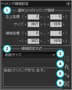

4.13.2. 「トリミング領域設定」サブコントロールの操作方法
(1) 選択コマのトリミング領域 トリミング領域を数値で設定します。
(A) 左上座標(x,y)
(B) サイズ(幅×高さ)
(C) 領域座標(x,y)
(D) −(x,y)
(2) 領域設定方式 トリミング領域を設定する方式を選択します。
自由サイズ 自由にトリミング領域を設定する場合に指定します。
画像の縦横比 元画像の縦横比を維持してトリミングします。
縦横比指定 任意に設定した縦横比(アスペクト)でトリミングする場合に指定します。
(出力サイズ指定) この設定を有効にすると、ここで設定した縦横比の数値を1コマ現像時のデフォルトのピクセルサイズとします。
例えば、ここで 640 : 480 を指定してトリミングした場合、実際にトリミングしたサイズがどんな値であっても、1コマ現像時のデフォルトのピクセルサイズは 640x480 と設定されます。
印刷領域 現在選択されている印刷用紙の印刷領域の縦横比(アスペクト)でトリミングします。
定型サイズ リストに用意された標準的なサイズの縦横比(アスペクト)でトリミングします。
(3) トリミング適用 領域設定方式で選択されている方式にしたがって、トリミング領域を自動調整します。
(4) トリミング解除 トリミング領域を初期状態に戻します。
(5) トリミングツール トリミングツール・モードに切り替えます。
(6) トリミング拡張 RAWデータに記録されている全ての領域を処理対象として指定できるように拡張します。

4.15. 画像のプロパティ
現在、選択している画像のプロパティを表示します。
メニューから [表示(V)]-[画像のプロパティ] を選択してください。パラメータ・コントロール下部にあるサブコントロールアイコンの画像のプロパティ・ボタンでも表示できます。
RAWデータに記録されている撮影情報が間違っている場合に訂正したり、記録されていない情報を追記したりすることができます。コメントの編集もここでおこないます。
IPTC(Internatinal Press Telecommunications Council)に準拠した情報の付加をおこなうこともできます。特定の情報のみを記録しない設定もできます。
ここで編集した内容は、SILKYPIX®で現像処理した結果のJPEG/TIFF画像に記録されます。
画像のプロパティ
4.15.1. ファイル情報
選択されている画像ファイルのファイル情報が表示されます。
このカテゴリの項目の編集は行えません。
「固有情報」にはファイル・フォーマットに関する情報が表示されます。SILKYPIX®で未対応のフォーマットの場合や、破損したファイルの場合に情報が表示される場合がありますので、選択されている画像がプレビュー表示されない場合にはこの情報を参考にしてください。
「編集日時」には、SILKYPIXで最後に編集した日時が表示されます。これは、SILKYPIXが自動的に記録している現像パラメータの編集日時です。現像パラメータの編集がおこなわれていないコマや、現像パラメータの初期化がおこなわれたコマには表示されません。
4.15.2. 画像情報
「コメント」は編集可能な項目です。
4.15.3. 撮影情報
4.15.4. IPTC情報
IPTC(Internatinal Press Telecommunications Council)に準拠した情報の編集が行えます。RAWデータやJPEG/TIFF画像に、IPTC規格もしくはXMP規格でIPTC情報が記録されている場合にはそれらが初期値として表示されます。
現像結果のJPEG/TIFF画像に記録される場合、IPTCとXMPの2つの規格に準拠した記録方式で記録します。
4.15.5. 項目の編集
画像のプロパティには編集が可能な項目があります。
編集した内容は、現像結果をJPEG/TIFF画像に保存する際の画像の付帯情報に反映されます。
RAWデータに記録されている画像のプロパティを訂正する場合、記録されていない情報を追加する場合、または、現像結果をJPEG/TIFF画像に保存する際の画像の付帯情報として記録しない場合に活用してください。
編集可能な項目には、「情報」の右端に以下のいずれかのアイコンが表示されます。アイコンの表示されていない項目は編集することはできません。
初期値のままの未編集状態の項目を示します。初期値が設定されていない場合も含みます。
編集されている項目を示します。
明示的に「現像時に記録しない」設定がおこなわれた項目を示します。
この項目は、現像結果をJPEG/TIFF画像に保存する際に、画像の付帯情報として記録されません。
編集が可能な項目を編集するには、対象項目をマウス・オーバーすると項目の左端に表示される をクリックするか、もしくは「情報」のセルをダブルクリックしてください。項目編集のダイアログが表示されます。

現像パラメータの中に「有効・無効」の設定ができるものがあります。「ファインカラーコントローラ」、「レンズ収差補正」、「回転・デジタルシフト」のサブコントロールにこれらは存在します。
「ファインカラーコントローラ」ではサブコントロール全体、「レンズ収差補正」では3つのブロックに分かれて現像パラメータの有効・無効を切り替えられるようになっています。

「互換モード」は各コマの現像パラメータとして存在しますが、その状態を「テイスト」に登録することはできません。
「互換モード」に相当する現像パラメータを「テイスト」に登録使用とした場合には、自動的にSILKYPIX® Marine Photography Pro 4.0 の現像パラメータに変換されます。
変換された現像パラメータによる現像結果は、下位製品での現像結果とは異なることになります。
(a) 「互換モード」の現像パラメータをテイストに登録する場合
(b) 下位製品の「テイスト」をインポートする場合
