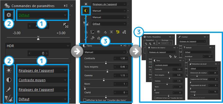

4-1. Opérations basiques de réglage
Déroulement des opérations de réglage

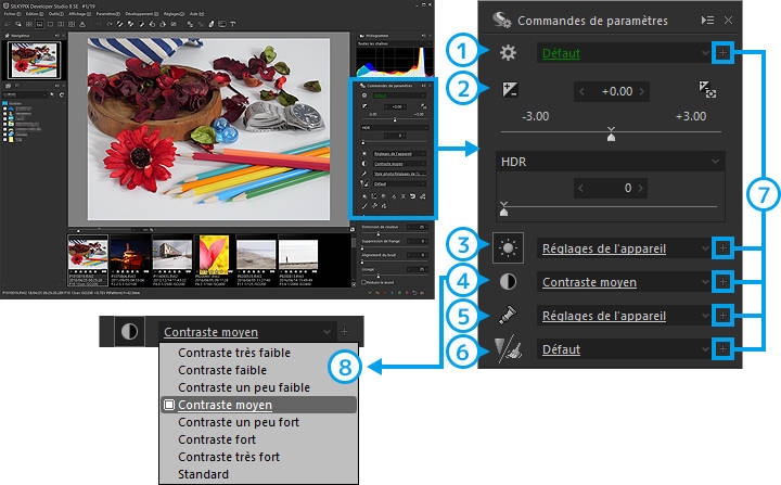

Le réglage des images s'effectue par la sélection de 1. "Profils", paramètres prédéterminés, sous Commandes de paramètres. Pour les réglages méticuleux, cliquez sur 2. "Icône des paramètres" pour passer à 3."Page d'onglets" de chaque fonction correspondante. Sous la page d'onglets, effectuez les réglages méticuleux des paramètres principalement via le curseur.
Exemple d'opération de réglage (cas de la balance des blancs)
1. Sélection du profil
2. Réglage méticuleux par le curseur
4-2. Commandes principales
Commandes des paramètres
Les réglages basiques de l'image sont effectués principalement via la sélection du profil (menu).
| Dénomination | Aperçu | |
| 1 | Paramètre du profil | Cette fonction permet d'ajouter et éditer un profil, enregistrer, lire, initialiser et enregistrer temporairement les paramètres de développement. |
| 2 | Correction de l'exposition, HDR/dodge | Ceci règle le DR ou la luminosité de l'image. |
| 3 | Balance des blancs | Ceci règle la balance des couleurs de la globalité de l'image. |
| 4 | Tons | Ceci règle les éléments des tons comme le contraste, les gammas ou encore la clareté. |
| 5 | Couleur | Ceci règle la vividité ou modifie la Style photo. |
| 6 | Netteté/réduction du bruit | Ceci règle la netteté des contours ou la quantité de bruit des images. |
| 7 | Enregistrer un profil | Vous pouvez enregistrer des paramètres prédéterminés en tant que profils. |
| 8 | Profils | Ceci exécute un préréglage des paramètres enregistrés à partir du menu. |

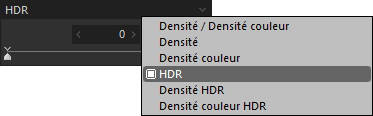

1. Sélection de HDR/Dodge/Couleur Burn
Ceci sélectionne HDR, Dodge ou Couleur Burn.
| HDR | Dodge/Couleur Burn | |
| Effet de correction | Fort | Faible |
| Luminosité de l'image (luminance moyenne) | Changement important | Changement faible |
| Finition | Exagération | Naturel |

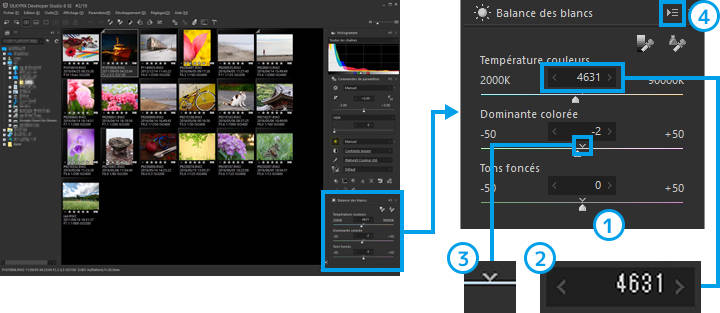

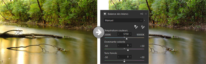

Balance des blancs
La balance des blancs est une fonction pour ajuster la balance des couleurs de la globalité de l'image. La valeur initiale de la balance des blancs est identique au paramétrage de l'appareil.

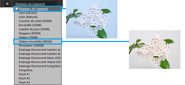

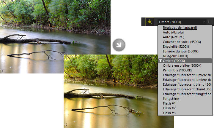

1. Sélection par profil
Ceci sélectionne à partir du menu le mode adapté de la balance des blancs par rapport à la couleur de la source lumineuse au moment de la prise photo.
2. Réglage via le curseur
En glissant le curseur "Température des couleurs" vous pouvez régler la couleur entre couleurs froides et couleurs chaudes.
En glissant le curseur "Dominante colorée" vous pouvez régler la couleur entre vert et magenta.

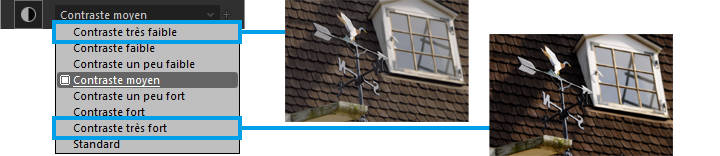

Tons
Cette fonction permet d'ajuster le contraste et la clareté.
Vous pouvez choisir le contraste adapté au sujet photo, ceci entre contraste très faible~contraste très fort.
Avec "Contraste", vous pouvez ajuster l'amplification d'écart clair/obscur.
Avec "Tons moyens", vous pouvez ajuster le taux d'écart clair/obscur.
Avec "Gamma", vous pouvez ajuster la luminosité des tons intermédiaires comme "tons bas" et "tons hauts".

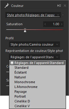

Couleur (Style photo)
Avec le mode Couleur vous pouvez ajuster la Style photo ou la saturation.
1. Choix de la Style photo
Dans les paramètres initiaux, la Style photo que vous avez paramétré sur le côté de l'appareil est utilisée. Si vous prenez des photos en mode RAW, vous pouvez modifier le type de la Style photo qu'il est possible d'utiliser sur le côté de l'appareil.
Standard
Éclatant
Naturel
Monochrome
L.Monochrome
Paysage
Portrait
Cinelike D
Cinelike V

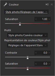

2. Réglage de la vividité via le curseur de saturation
Avec "Saturation", vous pouvez ajuster la vividité de l'image.
