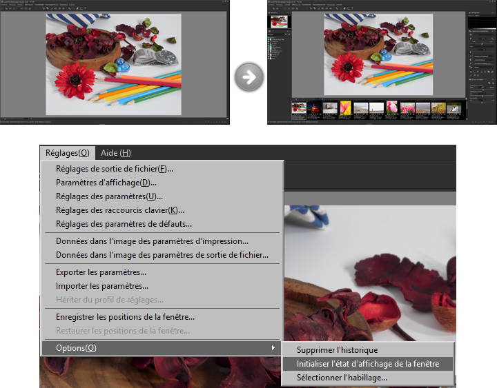

Si vous éliminez par erreur les commandes de paramètres ou des dossiers, effectuez "Initialiser l'état d'affichage des commandes" à partir de "Fonctions des options" sous "Options" afin de restaurer la mise en page de l'écran dans son état initial suivant l'installation.

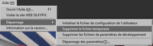

Lorsque les vignettes ou la prévisualisation ne s'affichent pas après le chargement des données RAW, essayez "Dépannage"/"Supprimer le fichier temporaire" à partir de "Aide". Toutefois, lorsque le fichier temporaire est supprimé, il se peut que le chargement des données RAW soit ralenti uniquement la première fois en raison de la reconstitution du fichier temporaire.

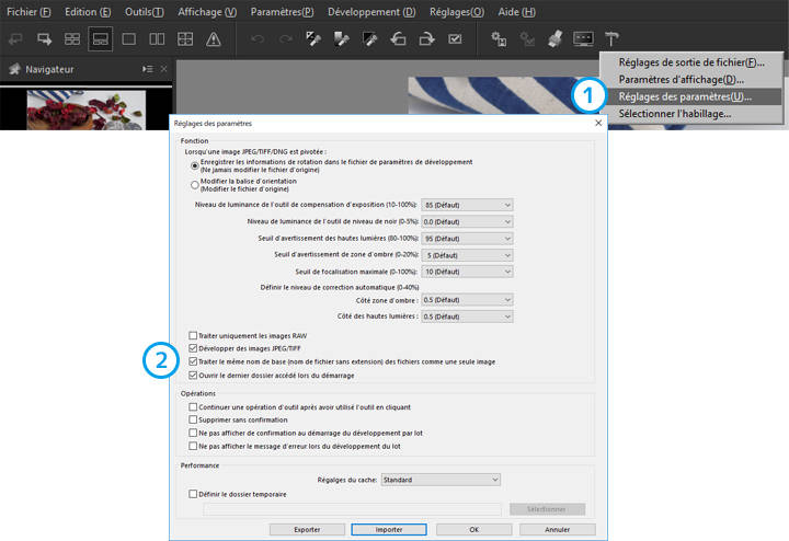

A l'état initial, lorsque sont présentes des données RAW et JPEG sous le même nom, seules les données RAW s'affichent. Pour afficher les données JPEG, sélectionnez 1. "Réglages des paramètres" sous "Réglage d'environnement" dans la barre d'outils. Puis sur la fenêtre affichée, cochez "OFF" dans 2. "Traiter le même nom de base (nom de fichier sans extension) des fichiers comme une seule image".

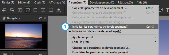

Si vous souhaitez revenir à l'état précédent les réglages (état initial), sélectionnez 1. "Initialiser les paramètres de développement" sous "Paramètres" dans la barre de menu.
