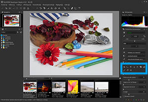

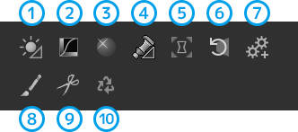

5-1. Sous-commandes
Icône des sous-commandes
Ceci permet de régler les données via plusieurs fonctions adaptées à chaque cas. Si vous cliquez sur l'icône, les paramètres s'affichent sous forme de fenêtre flottante.
| Dénomination | Aperçu | |
| 1 | Correction minutieuse de la balance des blancs | Vous pouvez ajuster minutieusement la balance des blancs via le cercle chromatique. |
| 2 | Courbe des tons | Cette fonction permet d'ajuster le contraste via le graphique de courbes. |
| 3 | Contrôle des hautes lumières | Cette fonction permet d'ajuster la couleur ou de rétablir les zones où sont présentes les hautes lumières. |
| 4 | Contrôle des couleurs | Il s'agit d'une fonction pour régler la "Teinte", la "Saturation" et la "Luminosité" attribuées à chaque couleur dans le cercle chromatique. |
| 5 | Contrôle de la déformation de l'objectif | Cette fonction permet de rectifier Déformation de la lentille/Baisse de luminosité environnante/Ecart chromatique. |
| 6 | Rotation/Effet de décalage de l'objectif | Cette fonction permet de rectifier la pente de l'image ou de régler la perspective erronée sous l'influence de l'objectif grand angle. |
| 7 | Paramétrage du développement | Ceci permet de paramétrer l'espace chromatique d'Adobe RGB ou sRGB, etc. |
| 8 | Outils de retouche | Cette fonction permet d'éliminer les tâches ou objets non nécessaires présents sur l'image. |
| 9 | Outil de recadrage | Il s'agit d'une fonction pour modifier les proportions d'une image ou rogner une partie d'une image. |
| 10 | Suivi des modifications | Ceci enregistre l'historique de l'édition. Egalement, vous pouvez remonter au stade souhaité de l'édition. |

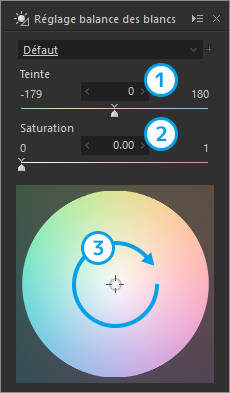

5-2. Réglage de l'image (sous-commandes )
Ceci permet d'ajuster minutieusement vers la couleur indiquée dans le cercle chromatique à l'aide de la balance des blancs.
| 1 | Teinte | Ceci permet de régler la teinte. |
| 2 | Saturation | Ceci permet de régler la saturation de la couleur. |
| 3 | Cible de la balance des blancs | Ceci permet de déterminer via la souris le niveau de teinte/saturation souhaitée. |

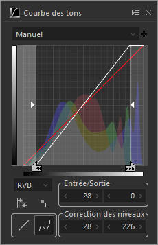

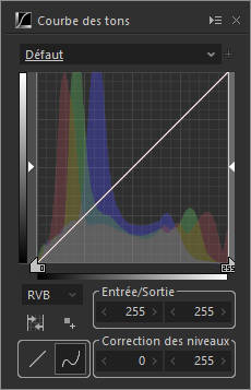

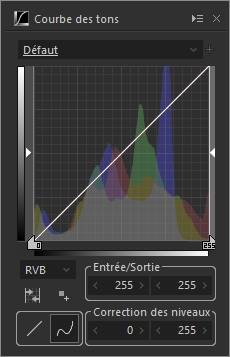

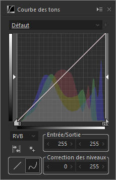

Courbe des tons

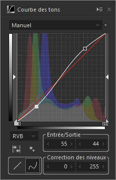

Vous pouvez régler le contraste en traçant une courbe sur le graphique.
| 1 | Courbe des tons | Via un clic de la souris, 6. "Point" est ajouté. |
| 2 | Correction des niveaux | Ceci règle les niveaux de hautes lumières/zones d'ombre en se déplaçant de gauche à droite. |
| 3 | Couches | Vous pouvez choisir les couches RVB/R/V/B. |
| 4 | Correction automatique du niveau | Ceci excerce une correction automatique des niveaux via l'évaluation des images. |
| 5 | Ajouter un point | Vous pouvez ajouter 6. "Point" sur la zone désignée sur l'écran de prévisualisation. |
| 6 | Point | En le déplaçant via la souris, vous pouvez changer les tons. Il peut être éliminé avec le clic droit. |

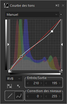

1. Courbe de tons RGB
Contraste bas
Contraste haut
2. Correction des niveaux
Ceci règle les niveaux de hautes lumières/zones d'ombre.

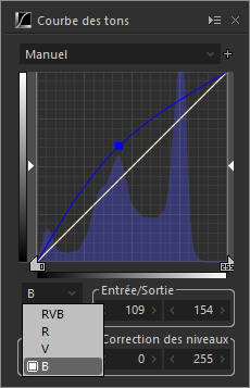

3. Couches RGB
Ceci règle chaque ton des couches RGB.
Couche R
Couche G
Couche B

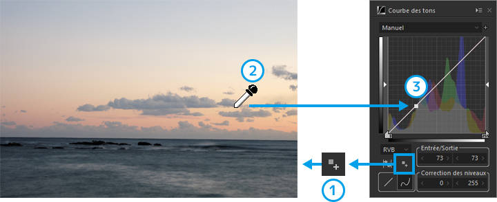

4. Ajouter un point
Vous pouvez ajouter un point sur la courbe des tons désignée sur l'écran de prévisualisation.
Après avoir cliqué sur le bouton 1. "Ajouter un point" et avoir déplacé la pointe de la souris sur l'écran de prévisualisation, le pointeur de la souris se transforme en pipette. En maitenant cet état 2."Faites un clic gauche sur la zone à ajuster", puis 3."Ajoutez des points sur la courbe des tons".

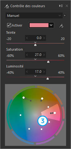

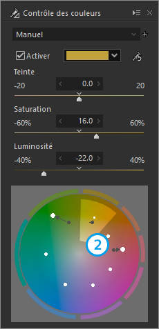

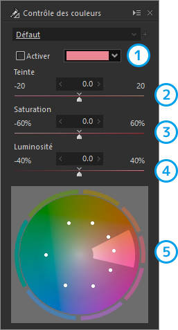

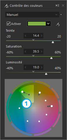

Ceci permet de régler "Teinte/Saturation/Luminosité" selon chaque couleur sélectionnée sur le cercle chromatique.
| 1 | Réglage de la teinte | Sélectionnez la couleur à ajuster. |
| 2 | Teinte | Ceci permet d'ajuster la texture de la couleur sélectionnée en 1. "Réglage de la teinte". |
| 3 | Saturation | Ceci permet d'ajuster la vividité de la couleur sélectionnée en 1. "Réglage de la teinte". |
| 4 | Luminosité | Ceci permet d'ajuster la luminosité de la couleur sélectionnée en 1. "Réglage de la teinte". |
| 5 | Cercle chromatique | Ceci permet d'ajuster la couleur en déplaçant le point sur le cercle chromatique. |
Exemple de réglage
Image avant réglage
1. Exemple de réglage: ajout de bleu au "vert". Résultat plus vivide et lumineux.
2. Exemple de réglage: vivifier et assombrir le jaune
3. Exemple de réglage: vivifier et éclaircir le "rouge"

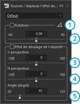

Rotation/Perspective numérique
Ceci rectifie la pente de l'image ou la perspective.
| 1 | Outil Rotation | Ceci ajuste la perspective ou la pente de l'image. |
| 2 | Rotation | Ceci rectifie la pente de l'image en faisant glisser la souris sur la zone que vous souhaitez remettre horizontalement ou perpendiculairement. |
| 3 | V perspective | Ceci rectifie la perspective dans le sens vertical. |
| 4 | H perspective | Ceci rectifie la perspective dans le sens horizontal. |
| 5 | Angle | Ceci rectifie l'image lorsque le résultat de la perspective numérique est allongé horizontalement ou verticalement. |
1. Outil Rotation/Rotation
En cliquant sur l'icône 1. "Outil Rotation" rectifie la pente de l'image en faisant glisser la souris sur l'écran de prévisualisation sur la zone que vous souhaitez replacer à l'horizontal ou à la verticale. Puis 2. la pente est régler minutieusement par le "curseur de rotation".
2. Perspective numérique
Ceci rectifie la déformation de l'image issue de la perspective. Ci-dessous est présent un exemple de V perspective:

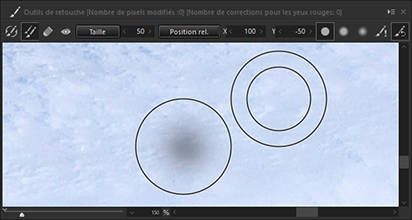

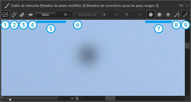

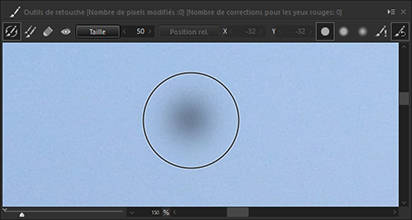

Outils de retouche
Ceci permet d'éliminer les tâches présentes sur le capteur d'image et qui apparaissent sur l'image.
| 1 | Gomme auto | Elle élimine automatiquement les tâches en se référant aux informations des images présentes autour de la zone sur laquelle vous cliquez. |
| 2 | Copie | Ceci permet d'éliminer les tâches via la copie d'une zone spécifiée. |
| 3 | Gomme | Elle annule la correction et rétablie l'état original de la zone où vous avez cliqué. |
| 4 | Correction des yeux rouges | Ceci permet de rectifier automatiquement le cas des "yeux rouges" suite au flash en cliquant sur la zone. |
| 5 | Taille | Ceci détermine la taille de la zone à rectifier. |
| 6 | Position relative | En cas de copie, ceci change la relation de la position entre le lieu d'origine et le lieu de déplacement de la copie. |
| 7 | Effet | Ceci permet de modifier l'intensité du contour situé dans la zone à rectifier. |
| 8 | Mettre l'accent sur les zones repérées | Ceci affiche avec emphase la zone rectifiée. |
| 9 | Initialiser les zones retouchées | Ceci initialise la rectification. |
1. Déplacer vers l'emplacement des tâches
Ceci déplace le cadre affiché sur l'écran de prévisualisation jusqu'à l'emplacement des tâches. Pour déplacer le cadre, faites glisser le centre du cadre via la souris.
2. Gomme auto
Via un clic en ajustant la taille du ○ à la taille de la tâche, ceci élimine automatiquement les tâches en se référant aux données de l'image aux alentours.
3. Copie
Ceci permet d'éliminer les tâches en copiant les données sur ◎ et en les collant sur ○. L'emplacement de ◎ et ○ est modifiable par le bouton de Position relative. En outre, il est possible de changer également ◎ et ○ en maintenant Ctrl.

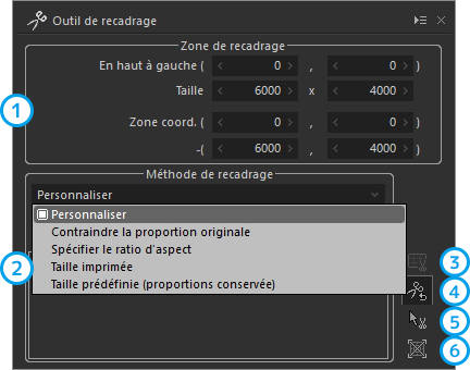

Outil de recadrage
Il rogne certaines zones sur l'image selon la taille ou le taux de proportion désigné.
| 1 | Zone de recadrage sur l'image sélectionnée | Ceci paramètre ou affiche sous une valeur la zone de recadrage ou la taille de l'image. |
| 2 | Méthode de recadrage | Ceci recadre tout en respectant le taux de proportion (aspect) sélectionnée. |
| Personnaliser | Ceci permet de paramétrer la zone de recadrage avec une proportion libre. | |
| Conserver la proportion originale | Ceci paramètre la zone de recadrage tout en conservant la proportion originale. | |
| Spécifier le taux de proportion | Ceci paramètre la zone de recadrage via la proportion spécifiée. | |
| Champs d'impression | Ceci paramètre la zone de recadrage via la proportion spécifiée à l'imprimante pour le papier sélectionné. | |
| Taille prédéfinie (proportion conservée) | Ceci paramètre la zone de recadrage via la proportion conventionnelle prédéfinie de la liste. | |
| 3 | Application du recadrage | Lorsque la méthode de recadrage est modifiée, ceci applique ce paramètre. |
| 4 | Initialisation du recadrage | Ceci initialise la zone de recadrage. |
| 5 | Outil de recadrage | Ceci paramètre la zone de recadrage en faisant glisser la souris sur l'image de prévisualisation. |
| 6 | Extension du recadrage | Ceci désigne tous les champs enregistrés en données RAW comme cibles du recadrage. |
1. Sélectionner la méthode de paramétrage de la zone de recadrage
Sélectionnez la méthode pour paramétrer la proportion des images à recadrer.
2. Paramétrage de la zone de recadrage
Paramétrez la zone à recadrer sur l'écran de prévisualisation.
| 1 | Les point pour déterminer la zone de recadrage | Ils déterminent la zone en étant déplacés via votre souris. |
| 2 | Les points pour déplacer la zone de recadrage | Ils déplacent le centre de la zone de recadrage en étant déplacés via votre souris. |
| 3 | Les points pour tourner la zone de recadrage | Ils permettent d'effectuer une rotation de la zone à 90. degrés en cliquant sur la souris. |

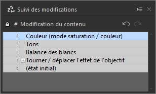

Ceci permet de remonter jusqu'à l'opération de réglage précédente souhaitée. Le suivi des modifications est valable jusqu'à la fermeture du logiciel.
| 1 | Sélection de l'historique | Ceci sauvegarde le suivi des modifications. Vous pouvez remonter les opérations cliquées. |
| 2 | Groupe d'historiques | Lorsque vous effectuez une édition de même catégorie, cet historique est sauvegardé en sous-catégories en tant que groupe. |
| 3 | Protection de l'historique | Lorsque le suivi des modifications dépasse la quantité prédéterminée, il est éliminé. Toutefois, en le protégeant il est possible de conserver le contenu de l'édition souhaité. |
| 4 | Retour/avancer sur l'historique | Vous pouvez effectuer une opération retour/avancer sur l'historique de l'état des éditions 1. |
