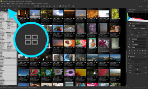

  1. サムネイル表示モード
  2. プレビュー表示モード
  3. コンビネーション表示モード

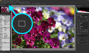

  5. 「サムネイル・ウィンドウ」のフローティング表示
特殊な表示状態の場合、ツールバーのサムネイル表示モードボタン とプレビュー表示モードボタン が同時に選択されている状態になります。

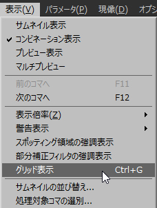

3.2.6. グリッド表示
3.2.6.1. グリッドの移動
グリッド表示中に、コントロール・キーを押しながらマウスの左ボタンをクリックするとグリッドをつかんで移動できます。 また、コントロール・キーを押しながらマウスの左ボタンをダブルクリックすると初期位置に戻ります。
3.2.6.2. グリッドの設定
グリッド表示中には、「グリッドの設定」ダイアログが表示されます。 このダイアログで、グリッド間隔の調整、グリッドの移動、そしてグリッド表示位置の初期化がおこなえます。

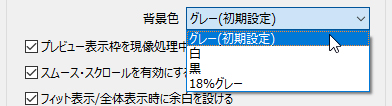

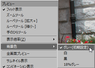

3.2.7. 背景色

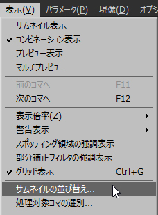

3.3. サムネイル・ウィンドウ

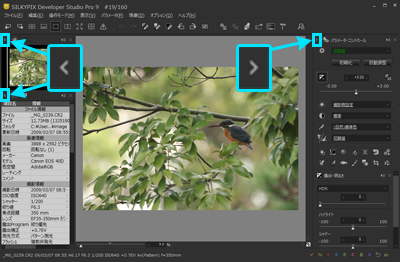

プレビュー・ウィンドウには代表コマの画像が表示されます。
  • サムネイルのスクロール方向が「縦方向」または、サムネイル表示モードの場合
    [←]、[→]キーを押すことで、代表コマの変更ができます。
    なお、[↑]、[↓]キーを押すと、複数コマの選択状態が解除されます。
  • サムネイルのスクロール方向が「横方向」の場合
    [↑]、[↓]キーを押すことで、代表コマの移動ができます。

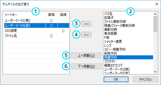

3.3.2. サムネイルの並び替え
サムネイルが並ぶ順序の設定をおこないます。
3.3.2.1. 各コントロールの解説
  1. ソートキーのリスト
    「降順」は「昇順」とは逆の順序を示します。
  2. 並び替え時に適用されないソートキーの一覧
    ソートキーとして追加可能なキーの一覧が列挙されています。
    項目を選択して(3)のボタンをクリックすることによって、(1)のリストに移動され、並び替え時に適用されるようになります。
  3. ソートキーの追加
  4. ソートキーの削除
  5. 上へ移動
  6. 下へ移動

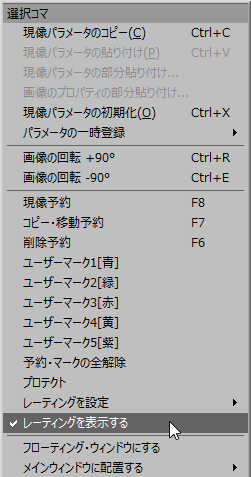

3.4. 選択コマに対する操作
3.4.1. 予約・マーク
  1. 削除予約
    削除したいコマにつけるマークです。
  2. コピー・移動予約
    コピーや移動したいコマにつけるマークです。
  3. 現像予約
  4. ユーザーマーク1[青]
  5. ユーザーマーク2[緑]
  6. ユーザーマーク3[赤]
  7. ユーザーマーク4[黄]
  8. ユーザーマーク5[紫]

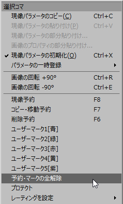

なお、レーティングを除き (※1)、予約・マークの設定、解除はステータスバーに配置されたアイコンを選択することで変更することもできます。
設定できる組み合わせは、以下の通りです。
  • 削除予約またはコピー・移動予約のいずれか
  • 現像予約
  • ユーザーマーク1[青]
  • ユーザーマーク2[緑]
  • ユーザーマーク3[赤]
  • ユーザーマーク4[黄]
  • ユーザーマーク5[紫]
  • レーティング[星最大5つ] (※2)

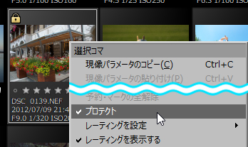

3.4.2. プロテクト
SILKYPIXのプロテクトとは、処理対象画像のRAWデータファイルそのものの属性を設定するものではありません。
プロテクトされているコマは、サムネイル表示やステータスバーに が表示されます。
3.4.3. レーティング
設定したレーティングは、JPEG/TIFF画像ファイルに保存する際に、付帯情報として保存することができます。 (※)
※ JPEG/TIFF画像ファイルへの設定方法の詳細については、「9.1.4. JPEG・TIFFに記録する付帯情報 」の「(3) 撮影時設定、現像パラメータなどを記録しない」をご参照ください。

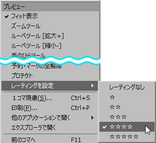

3.4.3.1. 「レーティング」の設定と解除
  • 【サムネイル表示】
    サムネイル表示では、それぞれのコマの下部にある をクリック・またはドラッグして星の数を設定します。
    をクリックすると、設定している星を解除します。
    • 複数のコマへ一括で操作をおこなう場合
      複数のコマを選択した状態で、いずれかのコマの下部にある をクリック・またはドラッグすると、選択している全てのコマに一括で星の数を設定することができます。
      複数のコマを選択した状態で、いずれかのコマの下部にある をクリックすると、選択している全てのコマの星を一括で解除することができます。

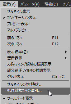

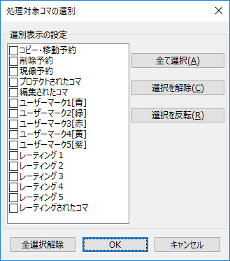

3.4.6. 処理対象コマの選別表示
コマの選別は2つの方法でおこなうことができます。

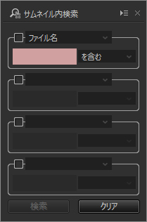

3.4.7. サムネイル内検索
複数の条件をすべて満たすように検索することもできます。
メニューの[表示(V)]-[サムネイル内検索]、もしくはツールバーの アイコンを選択すると「サムネイル内検索」サブコントロールが表示されます。
3.4.7.1. 検索方法
下のエディットボックスに、任意の数値や文字列を入力します。
3.4.7.2. 検索可能な項目

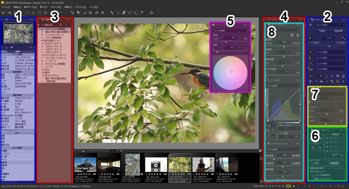

3.5.1. 配置の種類
  1. メインウィンドウの左側に配置する
    ナビゲーターやヒストグラムはインフォメーションボックス内の上部に、その他のコントロール類は下部に配置されます。
  2. メインウィンドウの右側に配置する
  3. プレビューの左側に配置する
    プレビューまたはサムネイル表示の左側とインフォメーションボックスの間に配置されます。
  4. プレビューの右側に配置する
    プレビューまたはサムネイル表示の右側とインフォメーションボックスの間に配置されます。
  5. フローティング・ウィンドウにする
    メイン・ウィンドウから独立したウィンドウとして表示されます。
  6. コントロール・ボックスに配置する
    「コントロール・ボックス」には複数のサブコントロールを配置できます。
    「コントロール・ボックス」に配置したサブコントロールは、「パラメータ・コントロール」にあるアイコンやメニューから選択することで、見える位置にまでスクロールされます。
  7. タブ・ページに配置する
    カテゴリ選択アイコンで表示されるサブコントロールを「タブ・ページ」に表示することが可能です。
    「タブ・ページ」に表示できるサブコントロールは、常に1種類に限定され、カテゴリ選択アイコンをクリックすることで、表示されるコントロールを切り替えることができます。
  8. コントロール・パレットに配置する
    常時表示することが可能なサブコントロールは、「コントロール・パレット」に配置することができます。
    詳しくは、「3.5.3. コントロール・パレットに配置する」をご参照ください。

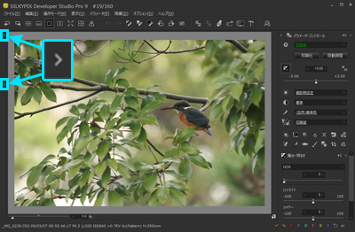

3.5.2.2. インフォメーションボックスを「たたむ/広げる」
サブコントロールをインフォメーションボックスに配置した場合、サブコントロールの左上に表示された または をクリックすることで、インフォメーションボックス全体をたたんで一時的に非表示にすることができます。
たたまれた状態のインフォメーションボックスをもとに戻すには、たたまれた部分に表示されている または をクリックします。

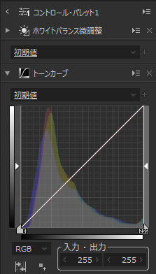

各コントロール・パレットの初期表示位置は、次の通りです。
  • コントロール・パレット1
    プレビューの左側
  • コントロール・パレット2
    プレビューの右側
  • コントロール・パレット3
    プレビューの左側
  • コントロール・パレット4
    プレビューの右側
パラメータ・コントロール内のコントロール・ボックスと同様に、内部に配置されたサブコントロールはたたんだり広げたりすることができます。
コントロール・パレット内にサブコントロールが配置された状態でコントロール・パレットを閉じると、内部に配置されたすべてのサブコントロールは非表示状態になります。
この状態で非表示状態になったサブコントロールをカテゴリ選択アイコンやサブコントロール・アイコンをクリックするなどして表示状態にすると、閉じられたコントロール・パレットが表示され、内部に配置されたすべてのサブコントロールが表示状態になります。

3.8. コマの状態を示すアイコン
  • : 対象コマの現像パラメータが編集されていることを示します。
  • : 対象コマにトリミング領域が設定されていることを示します。
  • : 対象コマがプロテクトされていることを示します。
  • : 対象コマが削除予約されていることを示します。
  • : 対象コマが移動・コピー予約されていることを示します。
  • : 対象コマが現像予約されていることを示します。
  • : 対象コマにユーザーマーク1[青]がつけられています。
  • : 対象コマにユーザーマーク2[緑]がつけられています。
  • : 対象コマにユーザーマーク3[赤]がつけられています。
  • : 対象コマにユーザーマーク4[黃]がつけられています。
  • : 対象コマにユーザーマーク5[紫]がつけられています。
  • : 対象コマは一時編集のみが可能であることを示します。 パラメータを編集した場合は終了時に破棄されます。
  • : 対象コマには旧バージョンのパラメータが適用されていることを示します。
