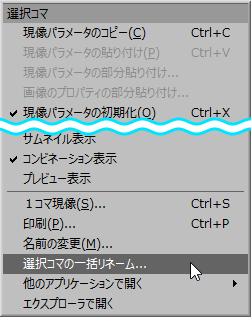

8.4. 名前の変更/選択コマの一括リネーム
  1. 名前の変更
  2. 選択コマの一括リネーム

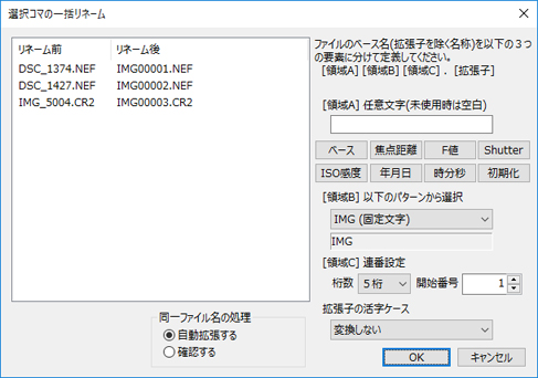

8.4.2. 選択コマの一括リネーム
  1. 命名規則の設定
    • [領域A]
      任意の文字列を指定します。
      コントロール文字の使用ができます。(※)
    • [領域B]
      用意された文字列から選択して指名します。
    • [領域C]
      連番の桁数と最初の数字を指定します。
    ※ 一括リネームの初期値に使用可能なコントロール文字(現像結果保存ファイルの初期値に使用可能なコントロール文字と同一です)
    • %L : 焦点距離
    • %F : F値
    • %T : シャッター速度
    • %I : ISO感度
    • %Y : 撮影日時-年(2桁)
    • %y : 撮影日時-年(4桁)
    • %M : 撮影日時-月
    • %D : 撮影日時-日
    • %h : 撮影日時-時
    • %m : 撮影日時-分
    • %s : 撮影日時-秒
    • %% : ‘%’ の記述方法
  2. 同一ファイル名の処理
  3. 拡張子の活字ケース
    「複数ファイルの一括リネーム」ダイアログ

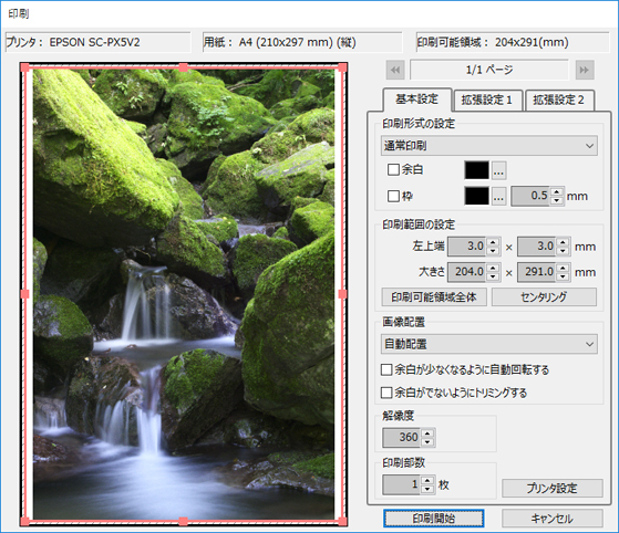

8.5. 印刷
選択されているコマをプリンタで印刷する機能です。
メニューから[ファイル(F)]-[印刷(P)]を選択してください。印刷ダイアログが表示されます。
8.5.1. 基本設定
通常印刷
コンタクトシート (4:3)

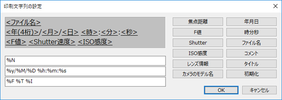

8.5.1.1.1. コンタクトシートの表示項目の編集
  1. をクリックして、「印刷文字列の設定」ウインドウを起動します。
  2. ウインドウ左下部のエディットボックスの内、使用する項目を配置する位置をクリックしてから、使用する項目のボタンをクリックします。
  3. (1)で選択した項目は、エディットボックス内に、コントロール文字で表示します。
    表示できるコントロール文字は以下の通りです。
    • 【コントロール文字一覧】
      • %L : 焦点距離
      • %F : F値
      • %T : Shutter (シャッター速度)
      • %I : ISO感度
      • %l : レンズ情報
      • %c : カメラのモデル名
      • %Y : 撮影日時-年(2桁)
      • %y : 撮影日時-年(4桁)
      • %M : 撮影日時-月
      • %D : 撮影日時-日
      • %h : 撮影日時-時
      • %m : 撮影日時-分
      • %s : 撮影日時-秒
      • %n : ファイル名
      • %C : コメント
      • %t : タイトル
  4. エディットボックスでは、項目のボタンによる設定以外に、直接文字を入力することにより、その文字列を表示することも可能です。
  5. 選択した項目を初期の状態に戻す場合には、 をクリックしてください。
  6. エディットボックスの上段の印刷文字列のイメージの内容でよろしければ、[OK]ボタンをクリックして、決定します。
  7. [キャンセル]ボタンをクリックすると、操作した内容を反映せずに、「印刷」ウインドウへ戻ります。

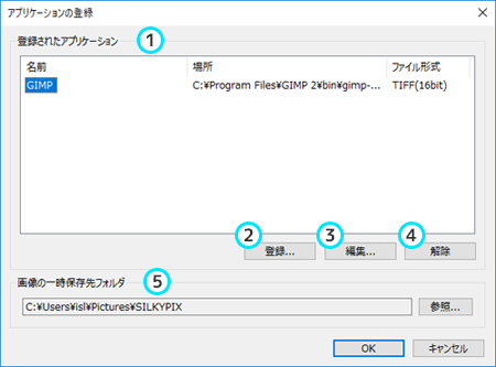

8.8.1. アプリケーションの登録
プレビューおよびサムネイル上で右クリックして表示されるコンテキスト・メニュー、および、ツールバーの アイコンをクリックして表示されるメニューからも「アプリケーションの登録」ダイアログを表示できます。
  1. 登録されたアプリケーション
    あらかじめ登録されたアプリケーションの一覧が表示されます。
  2. 登録
    アプリケーションを新規に登録します。
  3. 編集
    登録されたアプリケーションの設定を編集します。
  4. 解除
    登録されたアプリケーションから設定を削除します。
  5. 画像の一時保存先フォルダ
    初期値として、Windows, macOSともに各ユーザーフォルダの”ピクチャ”フォルダ以下の”SILKYPIX”フォルダが設定されています。

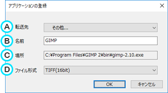

  • (A) 転送先
    リストから任意のアプリケーションを選択します。
    リストにアプリケーションが表示されていない場合は、「その他…」を選択してアプリケーション(exeファイル)を直接指定します。
  • (B) 名前
    転送先で選択されたアプリケーション名またはファイル名が設定されますので、必要に応じて変更します。
  • (C) 場所
    選択したアプリケーションのパス名が表示されます。
  • (D) ファイル形式
    TIFF(16bit)、TIFF(8bit)、JPEGから選択します。 (*)
* TIFF(16bit, 8bit)は非圧縮、JPEGは品質係数100で現像されます。
