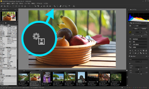

「1コマ現像」をおこなうためには、1つのコマを選択した状態で、「現像設定」サブコントロールまたはツールバーにある アイコンをクリックするか、もしくはメニューから「1コマ現像(S)」を選択します。

    メニューから[現像(D)]-[選択コマのバッチ現像]を選択するか、もしくはツールバーのアイコンをクリックすることで処理を開始します。
    ツールバーのアイコンは、コマの選択状態によって切り替わります。
    複数コマが選択されている場合にのみ、 (選択コマのバッチ現像)アイコンが表示されます。
