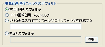

9.1.4 現像結果保存フォルダのデフォルト
./img/setti_27.jpg現像結果の保存先フォルダのデフォルトの設定を定義します。現像結果の保存先フォルダは保存時に任意に設定することができますので、ここではデフォルトとして表示されるフォルダが定義されます。
一括現像では「一括現像処理」ダイアログで別途設定したフォルダに保存されますので、ここでの設定には影響されません。

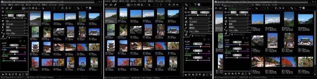

9.2.2 表示形式
./img/setti_34.jpg現像パラメータ等を調整するパラメータ・コントロールを、メインウィンドウの右に配置するか左に配置するか、フローティング・ウインドウにするかを設定します。
使いやすい方を選択してご使用ください。
./img/setti_09.jpg

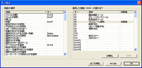

9.5 キー設定
./img/key_01.jpg
・機能にキーを割り当てる
左の「機能の選択」リストでキーを設定したい機能を選択してください。
右の「選択した機能へのキーの割り当て」リストで設定したいキーを選択してください。
「適用」ボタンを押すと、選択した機能にキーが割り当てられます。
・割り当てているキーをデフォルト(初期状態)に戻す
左の「機能の選択」リストでキーをデフォルト(初期状態)に戻したい機能を選択してください
「初期化」ボタンを押して、「適用」ボタンを押すと、選択した機能のキーがデフォルト(初期状態)に戻ります。
・全てのキー設定をデフォルト(初期状態)に戻す
「全て初期化」ボタンを押してください。キー設定全体をデフォルト(初期状態)に戻します。

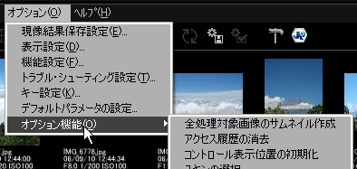

9.7 オプション機能
9.7.1 全処理対象画像のサムネイル作成
./img/setti_29.jpg全処理対象画像のサムネイルを作成します。
9.7.2 アクセス履歴の消去
ファイル/フォルダのアクセス履歴を削除します。
9.7.3 コントロール表示位置の初期化
コントロールの表示位置を初期状態に戻します。
9.7.4 スキンの選択
本ソフトウェアの背景画像の切り替えを行う機能です。「スキンの選択」ダイアログが表示されますので、いくつかのスキンから使用するスキンを選択してください。
9.8 コントロール配置のカスタマイズ
サブコントロールをフローティング・ウィンドウ化したり、コントロールボックス内に配置する機能です。
この機能により、複数のパラメータを比較しながら操作したり、画面全体に写真を配置し確認したりするなど、より快適に作業を行うことができます。
【使用方法】
1.タブ・ページやコントロール・ボックスに配置された「露出」、「ホワイトバランス」などの各サブコントロール上で右クリックし表示されるシステムメニューより、「フローティングウィンドウにする」を選択することで、独立したウィンドウとして各種パラメータを表示することができます。
./img/customds01.gif
コントロールボックスのフローティング化
2.メニューバーの[オプション(O)]-[表示設定(D)]を選択し、「パラメータ・コントロールをフローティングウィンドウにする」を選択することでパラメータ・コントロール全体を1つのフローティング・ウィンドウとして表示することができます。
./img/setti_26.jpg

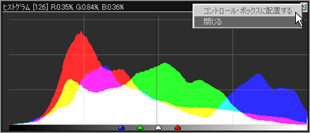

3.フローティング・ウィンドウとして表示されている「トーンカーブ」、「ヒストグラム」などのサブコントロールのタイトルバー上で右クリックし表示されるシステムメニュー(図2)より「コントロールボックス」へ配置するを選択することで、パラメータ・コントロールの内側にサブコントロールを配置することができます。画面サイズが十分でないと、この項目は使用できません。
./img/customds02.gif
パラメータウィンドウの収納
