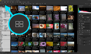

サムネイル表示モード

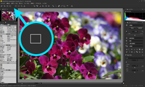

プレビュー表示モード

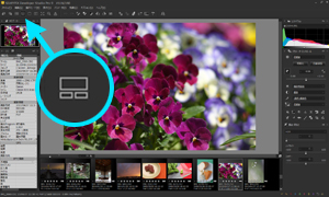

コンビネーション表示モード

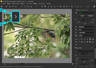

3.2.2.2. マウス操作による表示位置・倍率の変更
フィット表示
このモードでは、以下のマウス操作をおこなうことができます。- 左ダブルクリック
100%表示倍率となり、ズームツールが選択されます。 - [Shift] + 左ドラッグ
- 左ダブルクリック
ズームツール
非常に高速に、プレビュー表示の拡縮・移動をおこなうことができますので、是非操作をマスターしてください。- 左ドラッグ
写真をつかんで動かす動作(パンニング動作)がおこなえます。 - 左ダブルクリック
100%表示倍率の場合には全体が表示される倍率に、それ以外の表示倍率の場合は100%表示倍率に変更されます。左ダブルクリックだけで、100%(ピクセル等倍)表示と、全体表示を順次切り替えていくことができて便利です。 - [Shift] + 左ドラッグ
- 左ドラッグ
ルーペツール[拡大+]
[Alt]キーを押しながら操作すると拡大ではなく、縮小動作をおこないます。- 左クリック
拡大 - [Alt] + 左クリック
縮小
- 左クリック
ルーペツール[縮小-]
[Alt]キーを押しながら操作すると縮小ではなく、拡大動作をおこないます。- 左クリック
縮小 - [Alt] + 左クリック
拡大
- 左クリック
手のひらツール
[Alt]キーを押しながら写真をクリックすると、クリックした場所を画面の中心に位置付けて縮小をおこないます。- 左ドラッグ
写真をつかんで動かす動作(パンニング動作)がおこなえます。 - [Ctrl] + 左クリック
拡大 - [Alt] + 左クリック
縮小
- 左ドラッグ
- [Ctrl] + マウスホイール
拡大または縮小

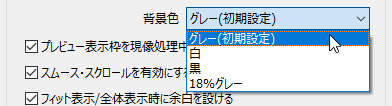

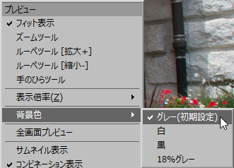

3.2.7. 背景色

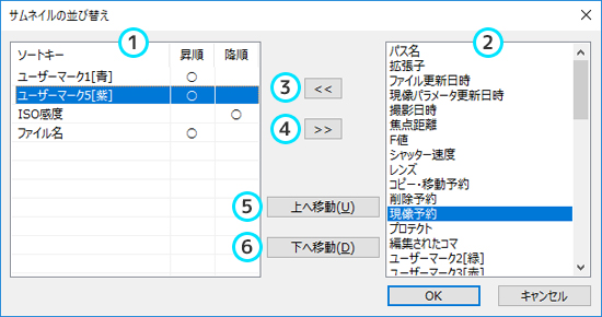

3.3.2. サムネイルの並び替え
サムネイルが並ぶ順序の設定をおこないます。
3.3.2.1. 各コントロールの解説
ソートキーのリスト
「降順」は「昇順」とは逆の順序を示します。
各項目の「昇順」「降順」のセルをクリックすると、「昇順」と「降順」を切り替えることができます。並び替え時に適用されないソートキーの一覧
ソートキーとして追加可能なキーの一覧が列挙されています。
項目を選択して(3)のボタンをクリックすることによって、(1)のリストに移動され、並び替え時に適用されるようになります。ソートキーの追加
(2)で選択されているソートキーを(1)のリストに追加します。ソートキーの削除
(1)のリストで選択されているソートキーをリストから削除します。上へ移動
(1)のリストで選択されているソートキーの適用順序を1つ上に移動します。下へ移動

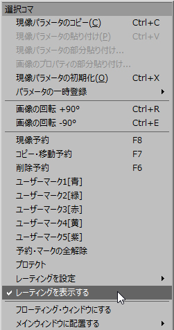

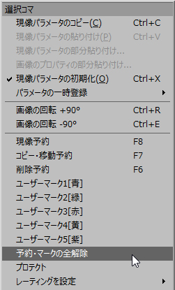

3.4. 選択コマに対する操作
3.4.1. 予約・マーク
削除予約
削除したいコマにつけるマークです。
コピー・移動予約
コピーや移動したいコマにつけるマークです。
現像予約
ユーザーマーク1[青]
ユーザーマーク2[緑]
ユーザーマーク3[赤]
ユーザーマーク4[黄]
ユーザーマーク5[紫]
なお、レーティングを除き (※1)、予約・マークの設定、解除はステータスバーに配置されたアイコンを選択することで変更することもできます。
設定できる組み合わせは、以下の通りです。
削除予約またはコピー・移動予約のいずれか
現像予約
ユーザーマーク1[青]
ユーザーマーク2[緑]
ユーザーマーク3[赤]
ユーザーマーク4[黄]
ユーザーマーク5[紫]
レーティング[星最大5つ] (※2)

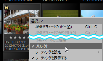

3.4.2. プロテクト
SILKYPIXのプロテクトとは、処理対象画像のRAWデータファイルそのものの属性を設定するものではありません。
プロテクトされているコマは、サムネイル表示やステータスバーに
が表示されます。
3.4.3. レーティング
設定したレーティングは、JPEG/TIFF画像ファイルに保存する際に、付帯情報として保存することができます。 (※)
※ JPEG/TIFF画像ファイルへの設定方法の詳細については、「9.1.4. JPEG・TIFFに記録する付帯情報 」の「(3) 撮影時設定、現像パラメータなどを記録しない」をご参照ください。

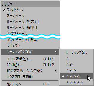

次のショートカットキーで選択コマにレーティングを設定します。- [Ctrl] + [0]
レーティングの設定を解除します。 - [Ctrl] + [1] ~ [5]
数字に応じたレーティングを設定します。

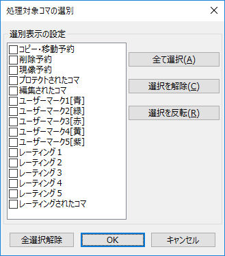

3.4.6. 処理対象コマの選別表示
コマの選別は2つの方法でおこなうことができます。
メニューの[表示(V)]-[処理対象コマの選別]を選択すると表示される「処理対象コマの選別」ダイアログから選別条件を指定する方法と、サムネイル・ウィンドウの右下隅に配置された
アイコンをマウスオーバーすると表示される「1クリック選別」ポップアップ・ウィンドウから指定する方法です。

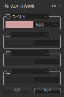

3.4.7. サムネイル内検索
複数の条件をすべて満たすように検索することもできます。
メニューの[表示(V)]-[サムネイル内検索]、もしくはツールバーの
アイコンを選択すると「サムネイル内検索」サブコントロールが表示されます。
3.4.7.1. 検索方法
下のエディットボックスに、任意の数値や文字列を入力します。

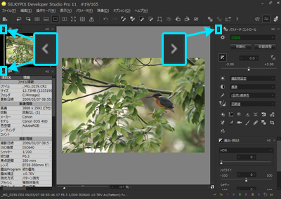

3.5. パラメータ・コントロールやサブコントロールの配置
表示方式の変更は、各サブコントロールの右上にある
をクリックすると表示されるコンテキスト・メニューにておこないます。
3.5.1. 配置の種類
メインウィンドウの左側に配置する
ナビゲーターやヒストグラムはインフォメーションボックス内の上部に、その他のコントロール類は下部に配置されます。メインウィンドウの右側に配置する
ナビゲーターやヒストグラムはインフォメーションボックス内の上部に、その他のコントロール類は下部に配置されます。プレビューの左側に配置する
プレビューまたはサムネイル表示の左側とインフォメーションボックスの間に配置されます。プレビューの右側に配置する
プレビューまたはサムネイル表示の右側とインフォメーションボックスの間に配置されます。フローティング・ウィンドウにする
メイン・ウィンドウから独立したウィンドウとして表示されます。コントロール・ボックスに配置する
「コントロール・ボックス」には複数のサブコントロールを配置できます。
「コントロール・ボックス」に配置したサブコントロールは、「パラメータ・コントロール」にあるアイコンやメニューから選択することで、見える位置にまでスクロールされます。タブ・ページに配置する
カテゴリ選択アイコンで表示されるサブコントロールを「タブ・ページ」に表示することが可能です。
「タブ・ページ」に表示できるサブコントロールは、常に1種類に限定され、カテゴリ選択アイコンをクリックすることで、表示されるコントロールを切り替えることができます。コントロール・パレットに配置する
常時表示することが可能なサブコントロールは、「コントロール・パレット」に配置することができます。
詳しくは、「3.5.3. コントロール・パレットに配置する」をご参照ください。

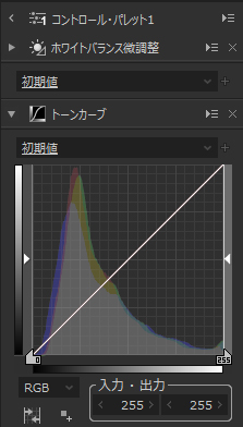

3.5.2.1. コントロールを「たたむ/広げる」
サブコントロールをコントロール・ボックスやコントロール・パレット内に配置した場合、画面を有効に使用するために、テイストのみを表示させて選択することができます。
サブコントロールの左上に表示された
をクリックすることで、テイスト選択ドロップダウンリストのみが表示されるようにたたまれます。(※)

広げている状態
メインウィンドウの左側をたたんでいる状態
各コントロール・パレットの初期表示位置は、次の通りです。
コントロール・パレット1
プレビューの左側コントロール・パレット2
プレビューの右側コントロール・パレット3
プレビューの左側コントロール・パレット4
プレビューの右側
パラメータ・コントロール内のコントロール・ボックスと同様に、内部に配置されたサブコントロールはたたんだり広げたりすることができます。
コントロール・パレット内にサブコントロールが配置された状態でコントロール・パレットを閉じると、内部に配置されたすべてのサブコントロールは非表示状態になります。
この状態で非表示状態になったサブコントロールをカテゴリ選択アイコンやサブコントロール・アイコンをクリックするなどして表示状態にすると、閉じられたコントロール・パレットが表示され、内部に配置されたすべてのサブコントロールが表示状態になります。

: 対象コマがプロテクトされていることを示します。
