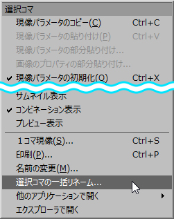

8.4. 名前の変更/選択コマの一括リネーム
名前の変更
サムネイル表示モードもしくはコンビネーション表示モードで1枚の画像を選択している場合に使用できます。選択コマの一括リネーム
変更できるファイル名はベース名(拡張子を含まない部分)のみで、拡張子は変更できません。
同一フォルダに存在する同一ベース名で拡張子のみが違うファイルは一緒にリネームされます。
ただし、機能設定の「同名ファイルをグループとして扱う」が無効な場合は、画像ファイル(RAWデータ, JPEG/TIFF画像)のみが操作対象となります。
8.4.1. 名前の変更

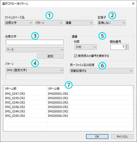

8.4.2. 選択コマの一括リネーム
次の設定をおこなった後、[OK]をクリックすると一括リネームが実行されます。
ファイルのベース名
ファイルのベース名の命名規則を次の項目から組み合わせで設定します。任意文字
パターン
連番
拡張子
拡張子を大文字、小文字にするか、変更しないかを設定します。任意文字
任意の文字列を指定します。
ドロップダウンから次の項目を指定して[追加]をクリックすると、リネーム対象のコマの画像情報を用いたリネームをおこなうための制御文字(※)が挿入されます。- ベース (%N):拡張子を除いた元ファイル名
- 焦点距離 (%L)
- F値 (%F)
- Shutter (%T):シャッター速度
- 年月日 (%Y%M%D)
- 時分秒 (%h%m%s)
- ISO感度 (%I)
パターン
あらかじめ用意された文字列から選択します。連番
連番の桁数と最初の数値を指定します。
「使用済みの番号を更新する」にチェックが入っている場合、次回ダイアログ表示時に割り当て済みの連番の次の番号が開始番号として設定されます。同一ファイル名の処理
リネーム後のファイルがすでに存在する場合、ファイル名を自動的に拡張するか、毎回確認をおこなうかを選択します。リネーム前後ファイル名
リネーム前のファイル名と、命名規則にしたがったリネーム後のファイル名が表示されます。
※ 制御文字は、直接キーボードから入力することもできます。 使用可能な制御文字は次の通りです。
(現像結果保存ファイルの初期値に使用可能なコントロール文字と同一です)
%N : RAWデータファイルのベース名(拡張子を除いたファイル名)
%L : 焦点距離
%F : F値
%T : シャッター速度
%I : ISO感度
%Y : 撮影日時-年(2桁)
%y : 撮影日時-年(4桁)
%M : 撮影日時-月
%D : 撮影日時-日
%h : 撮影日時-時
%m : 撮影日時-分
%s : 撮影日時-秒
%% : ‘%’ の記述方法

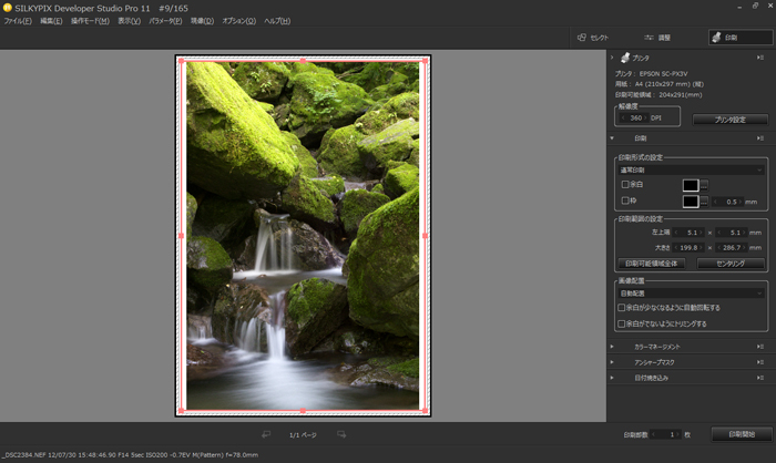

8.5. 印刷
選択されているコマをプリンタで印刷する機能です。
メニューから[ファイル(F)]-[印刷(P)]または[表示(V)]-[印刷]を選択するか、ツールバー上の
印刷 ボタンをクリックすると、印刷セクションが表示されます。
左側に表示される印刷イメージを確認しながら、右側の各コントロールで印刷の設定をおこないます。
8.5.1. 印刷イメージ

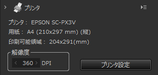

8.5.2. プリンタ
解像度
解像度は高いほど印刷の品質は上がりますが、必要なデータサイズも大きくなり、使用するメモリ量も増えます。プリンタ設定

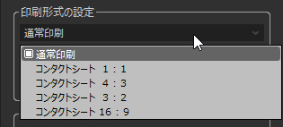

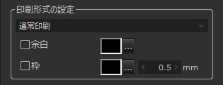

8.5.3.1. 印刷形式
通常印刷
コンタクトシート (4:3)
【通常印刷の場合の設定】
余白
[…]ボタンをクリックすると、「色の選択」ウインドウが起動します。
スライダー、またはカラーサークルで色を調整したら、[OK]ボタンをクリックして、色を決定します。枠
枠線の太さは、mm単位で指定してください。

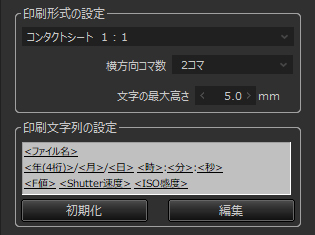

【コンタクトシートの場合の設定】
横方向コマ数
横方向のコマ数は 2 ~ 20 コマを選択できます。文字の最大高さ
文字の大きさは1コマあたりの印刷領域の大きさに合わせて自動的に調整されますが、ここで大きさの上限値を設定することができます。印刷文字列の設定
画像の下部に配置する項目を設定します。
初期の設定では、「ファイル名」、ファイルの撮影日時または更新日時(「年(4桁)」、「月」、「日」、「時」、「分」、「秒」)、「F値」、「シャッター(Shutter)速度」、および「ISO感度」を右図のように3段に印字します。初期化
[初期化]ボタンをクリックすると、設定した印字項目を初期の状態に戻します。

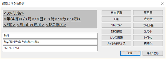

8.5.3.1.1. コンタクトシートの表示項目の編集
[編集]ボタンをクリックして、「印刷文字列の設定」ウインドウを起動します。
ウインドウ左下部のエディットボックスの内、使用する項目を配置する位置をクリックしてから、使用する項目のボタンをクリックします。
(1)で選択した項目は、エディットボックス内に、コントロール文字で表示します。
表示できるコントロール文字は以下の通りです。【コントロール文字一覧】
%L : 焦点距離
%F : F値
%T : Shutter (シャッター速度)
%I : ISO感度
%l : レンズ情報
%c : カメラのモデル名
%Y : 撮影日時-年(2桁)
%y : 撮影日時-年(4桁)
%M : 撮影日時-月
%D : 撮影日時-日
%h : 撮影日時-時
%m : 撮影日時-分
%s : 撮影日時-秒
%n : ファイル名
%C : コメント
%t : タイトル
エディットボックスでは、項目のボタンによる設定以外に、直接文字を入力することにより、その文字列を表示することも可能です。
選択した項目を初期の状態に戻す場合には、[初期化]ボタンをクリックしてください。
エディットボックスの上段の印刷文字列のイメージの内容でよろしければ、[OK]ボタンをクリックして、決定します。
[キャンセル]ボタンをクリックすると、操作した内容を反映せずに、「印刷」ウインドウへ戻ります。

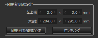

8.5.3.2. 印刷範囲
印刷領域を設定します。画像は印刷領域内に印刷されます。
通常印刷の時のみ設定できます。
左上端
印刷する左上端からのオフセットをmm単位で指定してください。大きさ
印刷領域の大きさをmm単位で指定してください。印刷可能領域全体
印刷領域を印刷可能領域全体にします。センタリング
印刷領域を印刷可能領域内にセンタリングします。

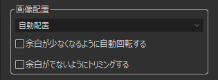

8.5.3.3. 画像配置
8.5.3.3.1. 自動配置
印刷領域内への画像の配置方法を設定します。
「余白が少なくなるように自動回転する」
余白が少なくなるように、自動で画像を回転して配置します。「余白がでないようにトリミングする」

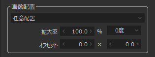

8.5.3.3.2. 任意配置
印刷領域内への画像の配置位置を指定します。
【プレビュー画像での操作】
ズームツールと同様の操作がおこなえます。オフセットの調整
画像をドラッグして移動する。拡大率の調整
[Shift]キー+ドラッグで拡大率を調整する。

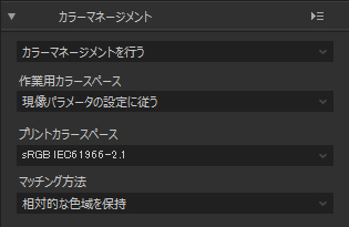

8.5.4. カラーマネージメント
カラーマネージメントについては、「10.4.5.5. プリント出力のカラーマネージメント」も合わせてご参照ください。
8.5.4.1. カラーマネージメントを行う
作業用カラースペース
sRGBもしくはAdobe RGBから選択してください。プリントカラースペース
そこから適切なカラースペースを選択してください。
そこで、「プロファイルのインストール」を選択してください。*1 一般に、家庭用のインクジェットプリンタ用にメーカーが提供しているカラープロファイルのカラースペースはRGBで、問題なくご利用いただけます。
詳しくは、「10.4.5.3. SILKYPIXでおこなうカラーマネージメント」をご参照ください。マッチング方法
写真の色合いや、目的に応じて適切なマッチング方法を選択してください。知覚的
色の絶対座標は変更されますが、視覚的に自然に仕上がります。彩度
彩度を重視して色変換します。
色の再現性よりも、高い彩度の維持を目的とする場合に選択します。相対的な色域を保持 (初期値)
指定するプリントカラースペースで表現できない色は、再現可能な最も近い色に調整されます。絶対的な色域を保持
色の絶対座標を維持したまま色変換します。

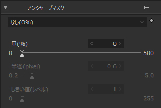

8.5.5. アンシャープマスク
詳しくは、「10.1.9. 現像パラメータのシャープと現像・印刷時のアンシャープマスクの使い分けについて」をご参照ください。
量
アンシャープマスク処理の適用量を設定します。大きくなるほど、強く処理が施されます。半径
輪郭強調をおこなうエッジの太さを設定します。
大きくすると、エッジが太くなり、小さくすると細くなります。
通常は、0.5 ~ 1.5 程度で設定すると良いでしょう。しきい値
大きくすると、ある程度以上鮮明なエッジのみが強調されます。

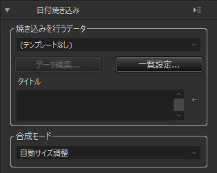

8.5.6. 日付焼き込み
焼き込みをおこなうデータ
どの日付焼き込みデータを使うか選択します。データ編集
選択されている日付焼き込みデータを編集します。
詳しくは「9.7.1. 日付焼き込みデータ編集」をご参照ください。一覧設定
日付焼き込みデータの設定をおこないます。
詳しくは「9.7. 日付焼き込みデータ設定」をご参照ください。合成モード
日付焼き込みデータをどのように合成するかを設定します。
印刷、1コマ現像の場合はプレビュー表示を見ながら適切な合成モードを選択してください。自動サイズ調整
相対的な大きさを保持するように調整されます。
通常はこの設定を使用します。固定サイズで合成
合成する文字や画像は設定した大きさのままで合成します。
印刷に焼き込む文字の大きさを固定する場合などに使用します。
焼き込まれる文字や画像の位置が適切でない場合は、日付焼き込みデータを編集してください。用紙に対して合成
合成する文字や画像は設定した大きさのまま、用紙の印刷可能領域全体を対象に合成します。
印刷する画像の外側に文字などを配置したい場合に使用します。※ 本合成モードは、印刷時のみ指定可能です。
※ 本合成モードを選択した場合、枠の設定が無効となります。

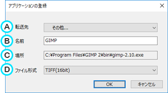

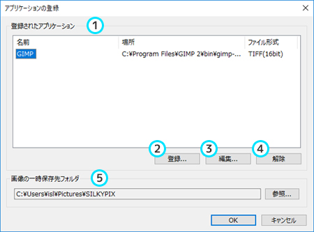

8.7.1. アプリケーションの登録
プレビューおよびサムネイル上で右クリックして表示されるコンテキスト・メニュー、および、ツールバーの
アイコンをクリックして表示されるメニューからも「アプリケーションの登録」ダイアログを表示できます。
登録されたアプリケーション
あらかじめ登録されたアプリケーションの一覧が表示されます。登録
アプリケーションを新規に登録します。編集
登録されたアプリケーションの設定を編集します。解除
登録されたアプリケーションから設定を削除します。画像の一時保存先フォルダ
初期値として、Windows, macOSともに各ユーザーフォルダの”ピクチャ”フォルダ以下の”SILKYPIX”フォルダが設定されています。
(A) 転送先
リストから任意のアプリケーションを選択します。
リストにアプリケーションが表示されていない場合は、「その他…」を選択してアプリケーション(exeファイル)を直接指定します。(B) 名前
転送先で選択されたアプリケーション名またはファイル名が設定されますので、必要に応じて変更します。(C) 場所
選択したアプリケーションのパス名が表示されます。(D) ファイル形式
TIFF(16bit)、TIFF(8bit)、JPEGから選択します。 (*)
* TIFF(16bit, 8bit)は非圧縮、JPEGは品質係数100で現像されます。
