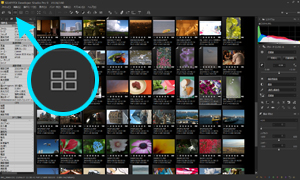

  1. サムネイル表示モード

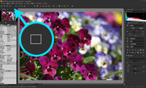

  2. プレビュー表示モード

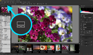

  3. コンビネーション表示モード

「サムネイル表示モード」、「プレビュー表示モード」、「コンビネーション表示モード」の切り替えは、いつでもメニューの[表示(V)]か、もしくはツールバーのアイコンを使用して切り替えることができます。

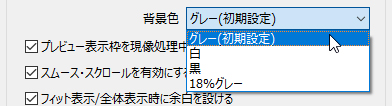

3.2.7. 背景色

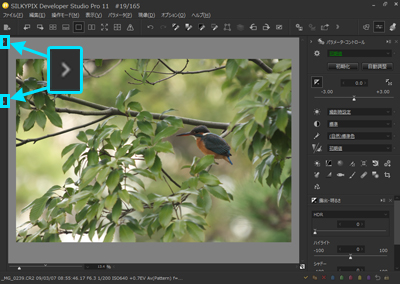

プレビュー・ウィンドウには代表コマの画像が表示されます。
  • サムネイルのスクロール方向が「縦方向」または、サムネイル表示モードの場合
    [←]、[→]キーを押すことで、代表コマの変更ができます。
    なお、[↑]、[↓]キーを押すと、複数コマの選択状態が解除されます。
  • サムネイルのスクロール方向が「横方向」の場合
    [↑]、[↓]キーを押すことで、代表コマの移動ができます。

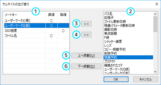

3.3.2. サムネイルの並び替え
サムネイルが並ぶ順序の設定をおこないます。
3.3.2.1. 各コントロールの解説
  1. ソートキーのリスト
    「降順」は「昇順」とは逆の順序を示します。
  2. 並び替え時に適用されないソートキーの一覧
    ソートキーとして追加可能なキーの一覧が列挙されています。
    項目を選択して(3)のボタンをクリックすることによって、(1)のリストに移動され、並び替え時に適用されるようになります。
  3. ソートキーの追加
  4. ソートキーの削除
  5. 上へ移動
  6. 下へ移動

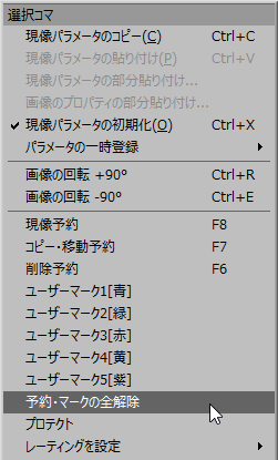

3.4.1. 予約・マーク
  1. 削除予約
    削除したいコマにつけるマークです。
  2. コピー・移動予約
    コピーや移動したいコマにつけるマークです。
  3. 現像予約
  4. ユーザーマーク1[青]
  5. ユーザーマーク2[緑]
  6. ユーザーマーク3[赤]
  7. ユーザーマーク4[黄]
  8. ユーザーマーク5[紫]
なお、レーティングを除き (※1)、予約・マークの設定、解除はステータスバーに配置されたアイコンを選択することで変更することもできます。
設定できる組み合わせは、以下の通りです。
  • 削除予約またはコピー・移動予約のいずれか
  • 現像予約
  • ユーザーマーク1[青]
  • ユーザーマーク2[緑]
  • ユーザーマーク3[赤]
  • ユーザーマーク4[黄]
  • ユーザーマーク5[紫]
  • レーティング[星最大5つ] (※2)

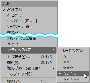

3.4.3. レーティング
設定したレーティングは、JPEG画像ファイルに保存する際に、付帯情報として保存することができます。 (※)
※ JPEGファイルへの設定方法の詳細については、「9.1.4. JPEGに記録する付帯情報 」の「(3) 撮影時設定、現像パラメータなどを記録しない」をご参照ください。
3.4.3.1. 「レーティング」の設定と解除
  • 【サムネイル表示】
    サムネイル表示では、それぞれのコマの下部にある をクリック・またはドラッグして星の数を設定します。
    をクリックすると、設定している星を解除します。
    • 複数のコマへ一括で操作をおこなう場合
      複数のコマを選択した状態で、いずれかのコマの下部にある をクリック・またはドラッグすると、選択している全てのコマに一括で星の数を設定することができます。
      複数のコマを選択した状態で、いずれかのコマの下部にある をクリックすると、選択している全てのコマの星を一括で解除することができます。
  • 【プレビュー表示】
  • 【画像のプロパティ】
    「画像のプロパティ」の「レーティング」項目にマウスポインタを合わせて、をクリックすると、「レーティング」ウインドウを起動します。
    をクリックして星の数を指定します。
    • 設定したレーティングを現像(保存)結果に反映しない場合
      星の数を指定している状態で、「現像時に記録しない」へ を付けて、[OK]ボタンをクリックしてこの項目を設定した場合、現像時にこのレーティングは記録しません。
  • 【ショートカットキー】
    次のショートカットキーで選択コマにレーティングを設定します。
    • [Ctrl] + [0]
      レーティングの設定を解除します。
    • [Ctrl] + [1] ~ [5]
      数字に応じたレーティングを設定します。
※ 「9.4. キー設定」にて任意のキーに変更が可能です。

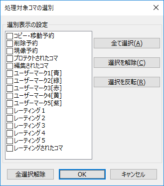

3.4.3.2. 「レーティング」による処理対象コマの選別
3.4.4. 前後のコマへ切り替える
操作対象として複数のコマが存在する場合、 をクリックすると現在選択されている前のコマへ、 をクリックすると次のコマへ切り替えます。
3.4.5. 画像の回転
現在選択されているコマの画像を回転します。
3.4.6. 処理対象コマの選別表示
コマの選別は2つの方法でおこなうことができます。

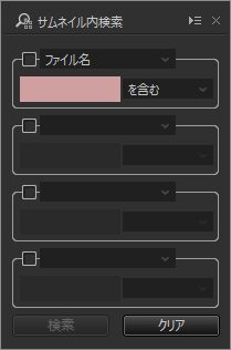

3.4.7. サムネイル内検索
複数の条件をすべて満たすように検索することもできます。
メニューの[表示(V)]-[サムネイル内検索]、もしくはツールバーの アイコンを選択すると「サムネイル内検索」サブコントロールが表示されます。
3.4.7.1. 検索方法
下のエディットボックスに、任意の数値や文字列を入力します。
3.4.7.2. 検索可能な項目
  • 数値で検索が可能な項目
    • ISO感度
    • F値
    • 焦点距離
    • シャッター速度
    • レーティング
  • 文字列で検索が可能な項目
    • ファイル名
    • コメント
    • カメラ
    • レンズ

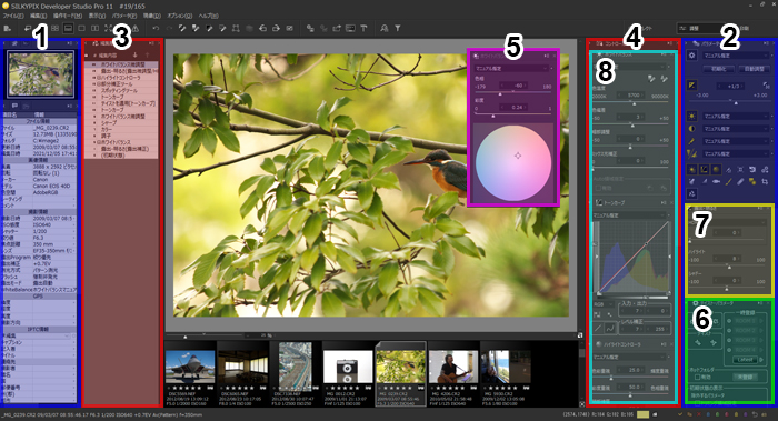

3.5. パラメータ・コントロールやサブコントロールの配置
表示方式の変更は、各サブコントロールの右上にある をクリックすると表示されるコンテキスト・メニューにておこないます。
3.5.1. 配置の種類
  1. メインウィンドウの左側に配置する
    ナビゲーターやヒストグラムはインフォメーションボックス内の上部に、その他のコントロール類は下部に配置されます。
  2. メインウィンドウの右側に配置する
  3. プレビューの左側に配置する
    プレビューまたはサムネイル表示の左側とインフォメーションボックスの間に配置されます。
  4. プレビューの右側に配置する
    プレビューまたはサムネイル表示の右側とインフォメーションボックスの間に配置されます。
  5. フローティング・ウィンドウにする
    メイン・ウィンドウから独立したウィンドウとして表示されます。
  6. コントロール・ボックスに配置する
    「コントロール・ボックス」には複数のサブコントロールを配置できます。
    「コントロール・ボックス」に配置したサブコントロールは、「パラメータ・コントロール」にあるアイコンやメニューから選択することで、見える位置にまでスクロールされます。
  7. タブ・ページに配置する
    カテゴリ選択アイコンで表示されるサブコントロールを「タブ・ページ」に表示することが可能です。
    「タブ・ページ」に表示できるサブコントロールは、常に1種類に限定され、カテゴリ選択アイコンをクリックすることで、表示されるコントロールを切り替えることができます。
  8. コントロール・パレットに配置する
    常時表示することが可能なサブコントロールは、「コントロール・パレット」に配置することができます。
    詳しくは、「3.5.3. コントロール・パレットに配置する」をご参照ください。

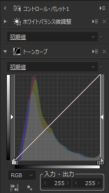

3.5.2.1. コントロールを「たたむ/広げる」
サブコントロールをコントロール・ボックスやコントロール・パレット内に配置した場合、画面を有効に使用するために、テイストのみを表示させて選択することができます。
サブコントロールの左上に表示された をクリックすることで、テイスト選択ドロップダウンリストのみが表示されるようにたたまれます。(※)
サブコントロールのタイトル部をダブルクリックすることでも、たたむ/広げる動作をおこなうことができます。
※ テイスト選択ドロップダウンリストが存在しないサブコントロールでは、タイトル部のみが表示されるようにたたまれます。
