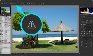

6.1. 警告表示
ツールバーの アイコンをクリックすると、各警告表示を指定することができます。
なお、警告表示は、メニューの[表示(V)]-[警告表示]-[警告の点滅表示]にチェックが入っている場合、プレビュー表示の際に、画像に重ねて点滅表示されます。
チェックが入っていない場合には警告表示は常に表示されます。
(プリンタプルーフ表示に関しては、常に表示されます)
ハイライト警告する
明るさや色が飽和してしまっている箇所を点滅表示します。
シャドー警告する
ハイライト警告とは反対に、黒くつぶれてしまう部分を白の点滅表示で警告します。
ハイライト/シャドー警告する
ハイライト警告とシャドー警告を同時におこないます。
これらの警告のレベルは、カスタマイズすることができます。詳しくは「9.3.1.4. ハイライト警告の設定」や「9.3.1.5. シャドー警告の設定」をご参照ください。色域外警告する
色の表現範囲を超えて彩度が高くなっている部分を警告します。
色域については、「10.1.3. 再現色域と、色域外の色の調整について」をご参照ください。

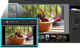

6.3. ナビゲーター
ナビゲーターはプレビュー画面上に表示されている場所を専用のサムネイル上でガイド表示します。
プレビュー画面がフィット表示以外で拡大表示されていた場合、ガイドをドラッグしてプレビューの表示位置を変更できます。
また、ナビゲーター上のマウスホイール操作で、プレビューの拡大・縮小をおこなうこともできます。
ナビゲーターはプレビュー表示されている場合のみ有効となるため、サムネイル表示の際は非表示となります。
