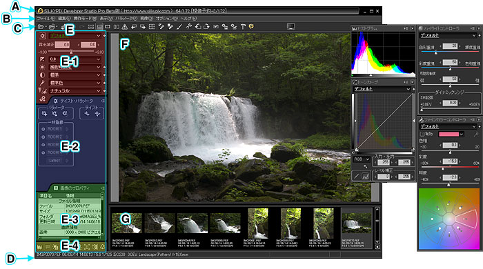

0.1.1. SILKYPIXの全体画面
SILKYPIX®の画面は、以下の要素で構成されます。
(1) メイン・ウィンドウ
本ソフトウェアの基本ウィンドウで、以下のパーツから構成されます。
(A) タイトル・バー
ソフトウェアのタイトルや状態の告知表示と、最小/最大化ボタン、ソフトウェアの終了ボタンが配置されています。
(B) メニュー・バー
メニューを選択することによって、さまざまな機能を実行させます。
(C) ツール・バー
ツール・バーのアイコンをクリックすることで、さまざまな機能を実行させます。アイコンは状態の告知表示の機能も備えています。
(D) ステータス・バー
選択されているコマの画像の情報などを表示します。
(E) パラメータ・コントロール
現像パラメータを調整するためのインターフェイスです。マリンパネルと通常パネルに分かれています。
マリンパネルには水中写真専用の機能やよく使われる機能を集めています。
通常パネルはさらに4つのパーツから構成されます。
(E-1) メイン・コントロール部
主な機能は、現像パラメータの各カテゴリごとに用意されたテイストの選択と、詳細なパラメータ調整のためのサブコントロールの呼び出しです。
"露出補正"の調整はここでおこないます。
(E-2) タブページ
ここに表示されるサブコントロールは、メイン・コントロール部の操作で切り替えられます。
(E-3) コントロール・ボックス
使用頻度の高いサブコントロールをここに配置して使用されることをお勧めします。 => 「コントロール・ボックスの活用方法」へ
(E-4) サブコントロール・アイコン
フローティング・ウィンドウとして表示されるサブコントロールの表示/非表示の切り替えをおこないます。
(F) プレビュー・ウィンドウ
選択されているコマの画像を表示します。2分割画面にした場合、右側のウィンドウには他のコマの画像や、同一コマの画像で異なる現像パラメータで処理された結果などを配置することができます。 => 「プレビュー画面の分割」へ
(G) サムネイル・ウィンドウ
操作対象コマの一覧をサムネイル表示します。このウィンドウは、フローティング・ウィンドウとして表示してメイン・ウィンドウの外に配置することもできます。
(2) フローティング・ウィンドウ
本ソフトウェアでは、これらを総括してフローティング・ウィンドウと呼びます。
(3) モーダル・ダイアログ
(4) メッセージ・ボックス
ここに表示されるメッセージには固有のメッセージ番号が割り当てられています。エラーの発生などで対処に困った場合はこのメッセージ番号を控えてください。
マニュアルや弊社ホームページで、トラブルシューティングの方法をご案内している場合がございます。

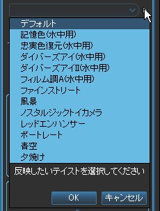

(2) テイスト選択
ドロップダウンリスト
現像パラメータの各カテゴリに登録されているテイストを選択します。"V"マークをクリックするとドロップダウンリストが開きます。
(3) テイスト追加アイコン 現在の現像パラメータをテイストとして登録します。
(4) テイスト適用アイコン 現在複数選択されているコマに対して、現像パラメータの各カテゴリに登録されているテイスト反映させます。

複数コマへ一括してテイストを適用する
テイストは、複数のコマに対して一括して適用することもできます。
まず、サムネイルモードに移り、適用したいコマを選択状態にします。
テイスト選択コンボボックスの ボタンを押します。
次にテイストを選択して、[OK]ボタンを押してください。先に選択したすべてのコマに一括してテイストが適用されます。
