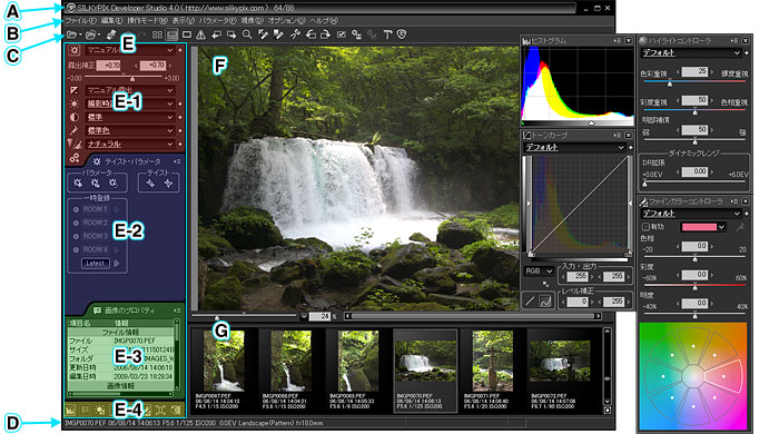

0.1.1. SILKYPIXの全体画面
SILKYPIX®の画面は、以下の要素で構成されます。
(1) メイン・ウィンドウ
本ソフトウェアの基本ウィンドウで、以下のパーツから構成されます。
(A) タイトル・バー
ソフトウェアのタイトルや状態の告知表示と、最小/最大化ボタン、ソフトウェアの終了ボタンが配置されています。
(B) メニュー・バー
メニューを選択することによって、さまざまな機能を実行させます。
(C) ツール・バー
ツール・バーのアイコンをクリックすることで、さまざまな機能を実行させます。アイコンは状態の告知表示の機能も備えています。
(D) ステータス・バー
選択されているコマの画像の情報などを表示します。
(E) パラメータ・コントロール
現像パラメータを調整するためのインターフェイスです。
パラメータ・コントロールはさらに4つのパーツから構成されます。
(E-1) メイン・コントロール部
主な機能は、現像パラメータの各カテゴリごとに用意されたテイストの選択と、詳細なパラメータ調整のためのサブコントロールの呼び出しです。
"露出補正"の調整はここでおこないます。
(E-2) タブページ
ここに表示されるサブコントロールは、メイン・コントロール部の操作で切り替えられます。
(E-3) コントロール・ボックス
使用頻度の高いサブコントロールをここに配置して使用されることをお勧めします。 => 「コントロール・ボックスの活用方法」へ
(E-4) サブコントロール・アイコン
フローティング・ウィンドウとして表示されるサブコントロールの表示/非表示の切り替えをおこないます。
(F) プレビュー・ウィンドウ
選択されているコマの画像を表示します。
(G) サムネイル・ウィンドウ
操作対象コマの一覧をサムネイル表示します。このウィンドウは、フローティング・ウィンドウとして表示してメイン・ウィンドウの外に配置することもできます。
(2) フローティング・ウィンドウ
本ソフトウェアでは、これらを総括してフローティング・ウィンドウと呼びます。
(3) モーダル・ダイアログ
(4) メッセージ・ボックス
ここに表示されるメッセージには固有のメッセージ番号が割り当てられています。エラーの発生などで対処に困った場合はこのメッセージ番号を控えてください。
マニュアルや弊社ホームページで、トラブルシューティングの方法をご案内している場合がございます。
