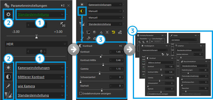

4. Das Bild regulieren (Hauptkontrolle)
4-1. Regulierung der Basisbedienung
Ablauf von der Regulierungsarbeit
Wenn man von den Entwicklungseinstellung, von den Parametern, die in voraus bereits in 1. 「Vorliebe」eingetragen worden sind, die Voreinstellung auswählt, kann man die Regulierung von dem Bildern durchführen. Wenn man eine Feineinstellung durchführen möchte, klickt man das 2.「Parameter-Icon」an, dann wird bei den jeweiligen Funktionen, auf das 3.「Fenster」umgeschaltet. Auf dem Fenster kann man hauptsächlich den Slider benutzen und die Feineinstellung für die Parameter durchführen.
Beispiel von einer Regulierarbeit (Beim Weißablgeich)
1. Vorliebe auswählen
2. Mit dem Slider die Feineinstellung durchführen

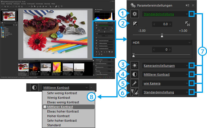

4-2. Hauptkontrolle
Entwicklungseinstellungen
Man wählt hauptsächlich die Vorliebe (Menü) aus und führt die Grundregulierung des Bildes durch.
| Bezeichnung | Übersicht | |
| 1 | Vorliebe/Parameter | Man kann Einfügen und Bearbeitung der Vorliebe, Entwicklungseinstellungen speichern, Importieren, Formatisierung, temporäre Zuweisung durchführen. |
| 2 | Belichtungsausgleich/HDR/Abwedeln | Man reguliert von dem Bild die Helligkeit und den Dynamikumfang. |
| 3 | Weißabgleich | Man reguliert von dem Gesamtbild die Färbung. |
| 4 | Farbton | Man reguliert den Kontrast, Gamma, Farbton und die Klarheit. |
| 5 | Farbe | Man verändert die Bildstil oder reguliert die Klarheit |
| 6 | Schärfung/Rauschreduktion | Man reguliert die Stärke der Bildkontur oder reguliert die Rauschmenge. |
| 7 | Vorliebe registrieren | Man kann die eingestellten Parameter und die Vorliebe registrieren. |
| 8 | Vorliebe | Man kann den registriereten Paramter wieder von dem Menü aus zurücksetzen. |

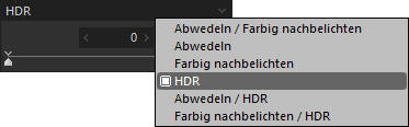

HDR/Abwedeln/Farbig nachbelichten
「HDR/Abwedeln/Farbig nachbelichten 」 ist eine Funktion, um für Bilder mit ausgebrannten Stellen oder zu schwarzen Stellen, das 「Die dunklen Stellen wieder erhellen (Abwedeln)」, 「Die hellen Stellen wieder verdunkeln (Farbig nachbelichten)」durchzuführen.
1. HDR/Abwedeln/Farbig nachbelichten auswählen
Man wählt das HDR/Abwedeln/Farbig nachbelichten aus.
| HDR | Abwedeln/Farbig nachbelichten | |
| Ausgleichseffekt | Stark | Schwach |
| Helligkeit vom Bild (Durchschnittliche Luminanz) | Veränderung ist groß | Veränderung ist klein |
| Fertigstellung | Überbetonen | Natürlich |
2. Mit dem Slider regulieren
Mit dem Slider reguliert man die Ausgleichsmenge

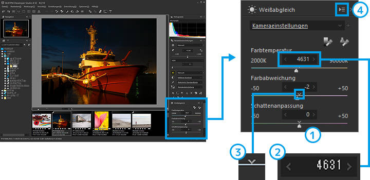

Weißabgleich

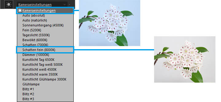

Weißabgleich ist eine Funktion, um die Färbung von dem gesamten Bild zu regulieren. Der Anfangswert von dem Weißabgleich wird von der Kameraeinstellung übernommen.

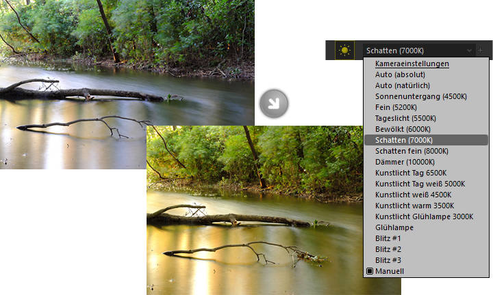

1. Auswahl von der Vorliebe
Je nach Lichtquellenfarbe, bei der Kameraeinstellung, kann man den Weißabgleich von dem Menü auswählen.

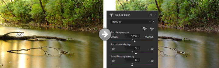

2. Mit Slider regulieren
Mit dem 「Farbtemperatur」 Slider kann man, von Kalte Farbe ~Warme Farbe, den Farbgeschmack regulieren.
Mit dem 「Farbabweichung」 Slider kann man, von Grün ~ zu Magenta, den Farbgeschmack regulieren.

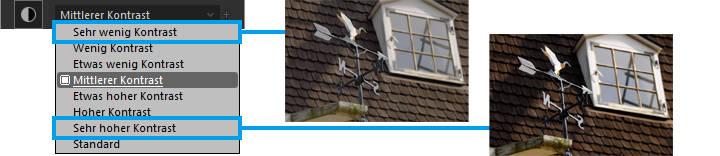

Farbton
Mit dem Farbton die Regulierung von dem Kontrast und Klarheit durchführen.
1. Von der Vorliebe auswählen
Man kann für den Aufnahmeobjekt, je nach Kontrast von Sehr wenig Kontrast ~ bis Sehr hoher Kontrast auswählen.
Mit dem 「Kontrast」 wird die schwache oder starke Betonung von dem Kontrastunterschied reguliert.
Mit der 「Kontrast-Mitte」 wird das Verhältnis von dem Kontrastunterschied reguliert.
Mit「Gamma」wird von「Low-key」und 「High-key」, die Helligkeit von dem mittleren Farbton reguliert.

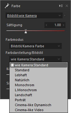

1. Bildstil auswählen
Bei der Starteinstellung wird die Bildstil, die bei der Kamera eingestellt worden ist, angewendet. Wenn man mit dem RAW-Modus aufgenommen hat, kann man die Sorte der Bildstil, die man mit der Kamera einstellen kann, verändern.
Standard
Lebhaft
Natürlich
Monochrom
L.Monochrom
Landschaft
Porträt
Cinema-like Dynamisch
Cinema-like Video
2. Mit dem Sättigungs-Slider die Klarheit regulieren.
Mit der「Sättigung」 kann man die Klarheit von dem Bild regulieren.
