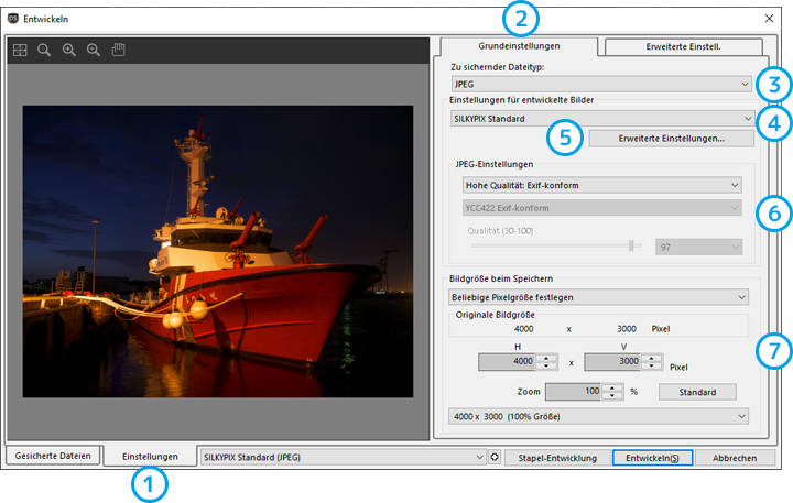

1. Grundeinstellung
Man stellt die Form und die Qualität für das Speichern und die Pixelgröße ein.
                        | 1 | Einstellung | Der Einstellungsmonitor wird angezeigt. |
| 2 | Grundeinstellung | Das Einstellungsmonitor für die Form, Qualität für das Speichern und die Pixelgröße wird angezeigt. |
| 3 | Zu sichernde Dateityp | Es wird JPEG oder TIFF eingestellt. |
| 4 | Einstellung von JPEG/TIFF | Die Sorten von JPEG(Qualität) und TIFF (8bit/16bit) werden eingestellt. |
| 5 | Einstellungen für entwickeltes Bild | Einzelheiten über Auflösung, Ausgabe von Farbraum bei der Entwicklung werden eingestellt. Zu (2.Einstellungen für entwickeltes Bild) |
| 6 | JPEG-Einstellungen | Es werden die Optionen für das Speichern von JPEG eingestellt. Wenn man bei 3.「TIFF」 ausgewählt hat, wird die Form der Speicherung für TIFF angezeigt. |
| 7 | Größe der gesicherten Bilder | Man kann die Pixelgröße bei der Größenänderung von JPEG/TIFF einstellen. |

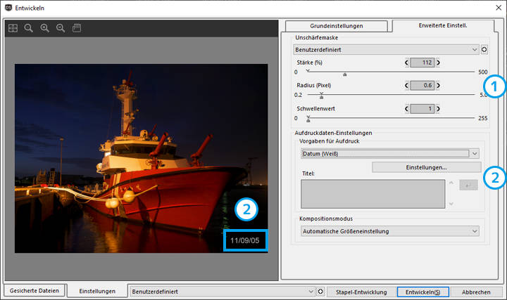

3. Erweiterte Einstellung
Die Einstellung von der Unschärfenmaske-Ausgabe und Aufdrucksdaten-Einstellungen werden durchgeführt.
                        | 1 | Unschärfenmaske | Die Unschärfenmaske bei der Bildausgabe wird eingestellt. Die Unschärfenmaske hier ist, zum Beipiel wenn man bei der Ausgabe die Größe verändert hat, dass das Bild nach der Größenänderung angewendet worden ist. |
| Menge(%) | Man stellt die St:ärke für die Menge(%) Konturenbetonung ein. | |
| Halbmesser (Pixel) | Man stellt die Breite der Kanten für das Aufnahmeobjekt, bei den man die Halbmesser (Pixel) Konturenbetonung durchführt, ein. | |
| Schwellenwert (Level) | Wenn man den Schwellenwert (Level) höher einstellt, dann wird von dem klaren Aufnahmeobjekt, nur bei den Kanten die Konturen betont. | |

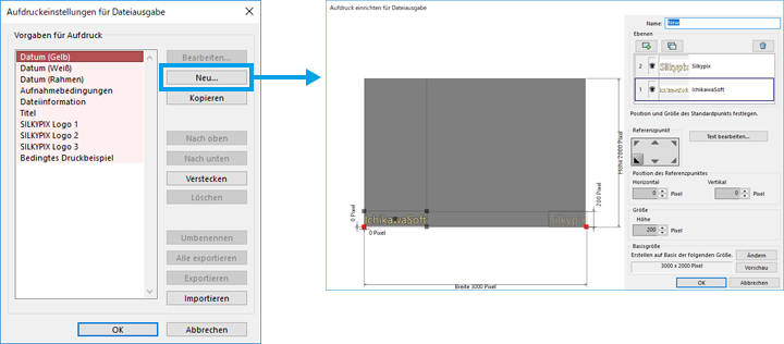

| 2 | Aufdrucksdaten-Einstellungen | Man kann an das Bild die Aufnahmedaten, Kommentare und Schriftzeichen künstlich zusammensetzen. Mit dem 「Daten-Einstellungen」-Knopf werden die detailierten Einstellungen für die Postionen, Größe, Farbe durchgeführt. |
Dateneinstellungen für Aufdrucksdaten-Einstellung
                        Um originale Aufdrucksdaten herzustellen, muss man auf das 「Neu」-Knopf anklicken und von dem 「Aufdruck einrichten」-Fenster es durchführen.

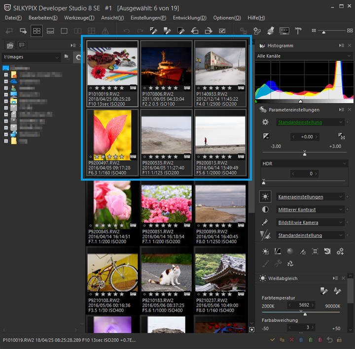

1. Bilder für die Entwicklung auswählen
Auf dem Vorschau, mit der 「Von der Tastatur, mit der Umschaltetaste+Maus linksanklicken」, den Umfang auswählen, oder mit 「Von der Tastatur, Umschaltetaste+Maus linksanklicken」 mehrere auswählen und die Bilder, die man pauschal entwickeln möchte, auswählen.

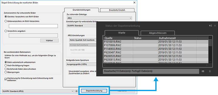

2. Stapel-Entwicklung der markierten Bilder
Wenn man von der Werkzeugsliste 1. 「Stapel-Entwicklung der ausgewählten Bilder」 anklickt, wird das 「Stapel-Entwicklung der ausgewählten Bilder」-Fenster angezeigt.
                        Die Marke für Entwicklung durchführen, wenn man dann auf den 「Stapelentwicklung」-Knopf drückt, startet die Entwicklung. Die Entwicklungsverarbeitung und der Fortschreitungszustand wird in 2.「Stapel-Entwicklung Status」angezeigt.

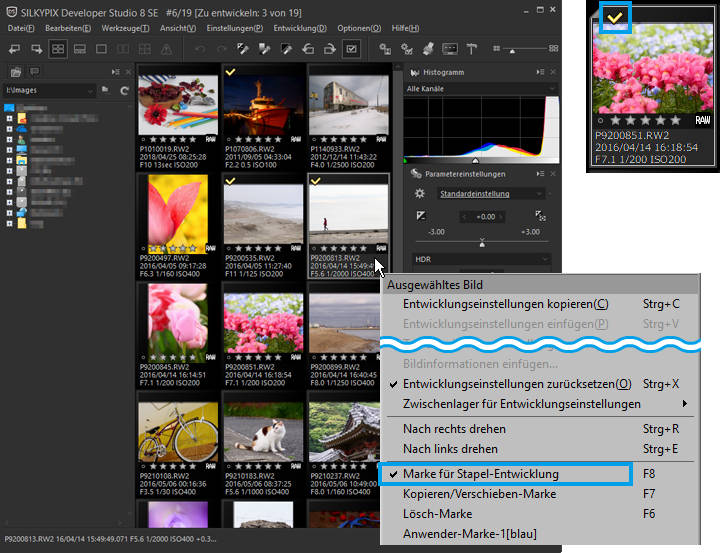

1. Marke für Entwicklung durchführen
Die Bilder mit der man die Marke für die Entwicklung durchführen möchte, auf dem Vorschau mit der Maus rechts anklicken und 「Marke für Entwicklung」 auswählen, dann wird das Kontrollzeichen bei den Marken für die Entwicklung angezeigt.
2. Marke für Entwicklung bei der Stapel-Entwicklung
Von der Werkzeugsliste, den 「Marke für Entwicklung bei der Stapel-Entwicklung 」 anklicken, dann wird das 「Marke für Entwicklung bei der Stapel-Entwicklung 」-Fenster angezeigt.
                        Die Marke für die Entwicklung durchführen und wenn man dann auf den 「Stapelentwicklung」-Knopf drückt, dann startet die Entwicklung. Der Fortschreitzustand für die Entwicklungsverarbeitung wird in 2.「Stapel-Entwicklung Status」angezeigt.
