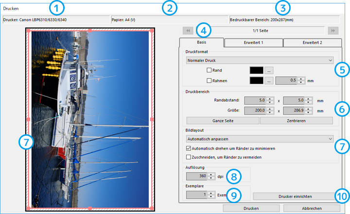

1. Druckknopf
Man wählt das Bild von dem Vorschau-Monitor aus und klickt in der Werkzeugliste das 1. 「Drucken」 an , dann wird das 「Drucken」-Fenster angezeigt.
                        2. Drucken-Fenster (Grundeinstellung)
                        | 1 | Drucker | Der Name von dem ausgewählten Drucker wird angezeigt. |
| 2 | Papier | Die ausgewählte Größe von dem Papier wird angezeigt. |
| 3 | Bedruckbarer Bereich | Von dem ausgewählten Drucker wird der bedruckbare Bereich angezeigt. |
| 4 | Grundeinstellung | Es ist ein Fenster, wo die Grundeinstellung für das Drucken durchgeführt wird. |
| 5 | Druckformat | Man wählt aus, ob man nur eine Seite oder den Kontaktbogen ausdrucken möchte. Außerdem wird der Weißrand und die Farbe für den Rahmen bestimmt. |
| 6 | Druckbereich | Man bestimmt die Größe von dem Druckbereich und das Layout. |
| 7 | Bildlayout | Man bestimmt gegenüber dem Druckbereich das Layout von dem Bild. |
| 8 | Auflösung | Man stellt die Druckauflösung ein. |
| 9 | Exemplare | Man stellt die Stückzahl von dem Drucker ein. |
| 10 | Drucker einstellen | Der Auswahlmonitor von dem Drucker und der Druckertreiber werden angezeigt. |

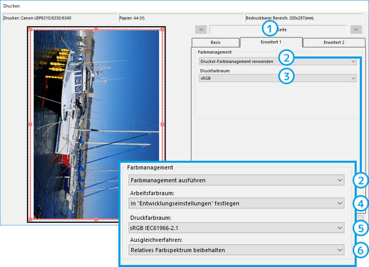

3. Druckfenster (Erweiterte Grundeinstellung 1)
                        | 1 | Erweiterte Grundeinstellung 1 | Man führt die Einstellung für das Farbmanagement durch. |
| 2 | Farbmanagement | Man stellt ein, ob man mit dem Druckertreiber oder Applikation die Farbumwandlung durchführen möchte. |
| Farbmanagement mit dem Drucker | Man benutzt bei dem Drucken von dem Druckertreiber den Farbausgleich. | |
| Farbmanagement durchführen | Man führt die Farbumwandlung auf der Seite von der Applikation durch und gibt die Ausgabe an den Druckertreiber weiter. Bei dem Farbausgleich von dem Druckertreiber ist es nötig, das man zwischen 「Ohne」、「Nicht durchführen」 einstellt. | |
| 3 | Druckfarbraum: | Wenn man in 2. 「Farbmanagement im Drucker」 ausgewählt hat, muss man zwischen sRGB und AdobeRGB auswählen, in welchen Farbraum man in den Druckertreibe die Ausgabe durchführen möchte. |
| 4 | Arbeitsraum: | Man wählt zwischen 「In Entwicklungseinstellungen festlegen」,「sRGB」und 「AdobeRGB」 eins aus. |
| 5 | Farbdruckraum: | Wenn man in 2. 「Farbmanagement durchführen」 ausgewählt hat, muss man die Druckprofil-Datei (ICC Profil) auswählen. |
| 6 | Ausgleichverfahren: | Man wählt außer der Farbe die Verarbeitungsmethode aus. |

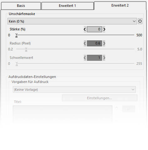

4. Druckfenster (Erweiterte Einstellung 2)
Man führt die Einstellung von Unschärfmaske und Aufdruckdaten-Einstellung durch. Die Einstellungsmethode ist genauso gleich wie in 「3.Erweiterte Einstellung」 und 「6-1.Marke für Entwicklung」 gemeinsam.

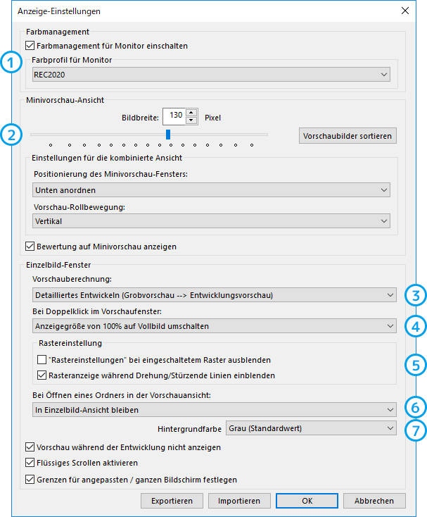

7-2. Ansicht-Einstellungen

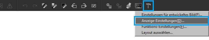

Man führt die Einstellung von dem Monitor durch. Von der Werkzeugsliste, in der 「Umgebungs-Einstellung」 wählt man die 「Ansichts-Einstellung」 aus und zeigt das Fenster für die Ansicht-Einstellung an.
                        | 1 | Farbmanagement | Man führt die Einstellung von dem Farbmanagement auf dem Bildschirm durch. Bei der Makintosh-Version richtet es sich nach der Einstellung von dem Betriebssystem ein, deshalb wird die Einstellungskategorie nicht angezeigt. |
| 2 | Minivorschau-Ansicht | Man führt die Einstellung von der Minivorschau-Ansicht durch. |
| Bildbreite: | Man bestimmt die Breite von dem Vorschau. | |
| Vorschaubilder sortieren: | Die Reihenfolge von dem Vorschau wird verändert. | |
| Einstellungen für die kombinierte Ansicht: | Man stellt die Einstellung für die Anordnung von dem Vorschau oder die Scrollrichtung bei der kombinierten Ansicht ein. | |
| 3 | Vorschauberechnung | Man stellt die Bildqualität auf dem Vorschaubildschirm, während man die RAW-Daten einliest, ein. |
| 4 | Bei Doppelklick im Vorschaufenster. | Man stellt die Bewegung, wenn man den Vorschaumonitor doppelt anklickt und die Vergrößerungsmöglichkeit anzeigt, ein. |
| 5 | Rastereinstellung | Man stellt den Raster (Führungslinie), den man auf dem Vorschaumonitor anzeigt, ein |
| 6 | Bei Öffnen eines Ordners in der Vorschauansicht: | Man stellt den Bildschirm, in dem Zustand wenn man den Ordner geöffnet hat, ein. |
| 7 | Hintergrundsfarbe | Man stellt die Hintergrundsfarbe auf dem Vorschaumonitor ein. |

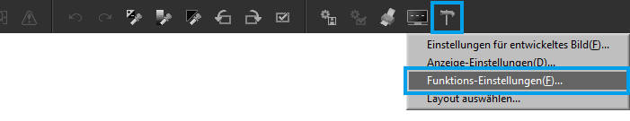

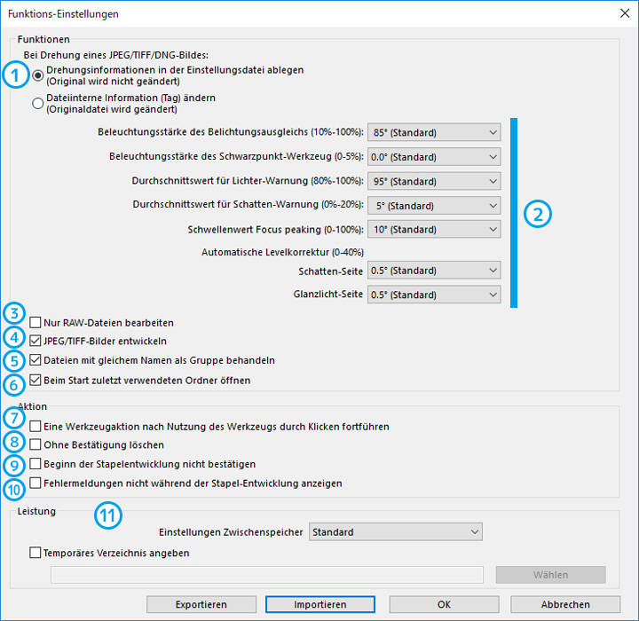

Man stellt die Funktion für die Applikation ein. Von der Werkzeugsliste wird, von der 「Umgebungs-Einstellung」, die 「Funktions-Einstellungen」ausgewählt, dann wird das Fenster für die Funktions-Einstellung angezeigt.
                        | 1 | Bei Drehung eines JPEG/TIFF/DNG-Bildes: | Wenn man den JPEG/TIFF/DNG gedreht hat, wählt man aus, ob man die Drehinformation von der Originalbild-Datei überschreibt oder nicht. |
| 2 | Einstellung von verschiedenen Werkzeugen | Man führt die Einstellung von den verschiedenen, unterstützenden Werkzeugen durch. |
| Werkzeug für Belichtungsausgleich | Man stellt das Helligkeitslevel, wenn man das Werkzeug für Belichtungsausgleich angeklickt hat, ein. | |
| Beleuchtungsstärke des Schwarzpunkt-Werkzeug | Man stellt den Schwarzpunkt-Level, wenn man das Schwarzpunkt-Werkzeug angeklickt hat, ein. | |
| Durchschnittswert für Lichter-Warnung | Man stellt den 「Schwellenwert」 bei der Lichter-Warnung, ein. | |
| Durchschnittswert für Schatten-Warnung | Man stellt den「Schwellenwert」 bei der Schattenwarnung ein. | |
| Focus peaking | Man stellt den「Schwellenwert」 bei Focus peaking ein. | |
| Automatische Levelkorrektur | Man bestimmt mit der automatischen Levelkorrektur das Verhältnis(%) von Schatten/Licht. | |
| 3 | Nur RAW-Dateien bearbeiten | Man wählt aus, ob man das JEPG/TIFF-Bild anzeigt oder nicht. |
| 4 | JPEG/TIFF-Bilder entwickeln | Man schaltet die Einstellung um, ob man das JPEG/TIFF-Bild als Objekt für Entwicklungsverarbeitung nimmt oder nicht. Wenn die Checkliste auf AUS ist, kann man keine Bearbeitung für JPEG/TIFF durchführen. |
| 5 | Dateien mit gleichem Namen als Gruppe behandeln | Man stellt ein, ob man gleichnamige RAW-Daten oder JPEG/TIFF-Bilder als Gruppe behandelt oder nicht. Wenn die Checkliste auf AUS ist, werden die RAW-Daten beziehungsweise JPEG/TIFF-Bilder auf dem Vorschau angezeigt. |
| 6 | Beim Start zuletzt verwendeten Ordner öffnen | Man öffnet den Ordner, den man letztes Mal, bevor man die Applikation gestartet hat, geöffnet hatte. |
| 7 | Eine Werkzeugaktion nach Nutzung des Werkzeugs durch Klicken fortführen | Mit den jeweiligen Pipetten kann man wiederholt die gleiche Verarbeitung durchführen. |
| 8 | Ohne Bestätigung löschen | Man stellt ein, ob man bei dem Löschen einer Datei eine Bestätigung macht oder nicht. |
| 9 | Beginn der Stapelentwicklung nicht bestätigen | Man stellt ein, ob man eine bestätigende Nachricht anzeigt oder nicht, wenn man die Stapel-Entwicklung startet. |
| 10 | Fehlermeldungen nicht während der Stapel-Entwicklung anzeigen | Man stellt ein, ob man bei der Fehlerentstehung der Stapel-Entwicklung, eine Nachricht anzeigt oder nicht. |
| 11 | Leistung | Man stellt die Häufigkeit für die Benutzung von dem Zwischenspeicher ein. |
| Einstellungen Zwischenspeicher (Cache): | Man stellt die Datenmenge ein, wo man den Zwischenspeicher benutzt. Maximal etwa 10 GB an Gesamtmengengröße wird in dem Temporären Verzeichnis angefertigt. | |
| Temporäres Verzeichnis angeben | Man kann den Ordner bestimmen, wo man den Zwischenspeicher unterbringen möchte. Der Anfangswert ist ein normales Temporäres Verzeichnis von dem Betriebssystem. |
