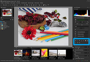

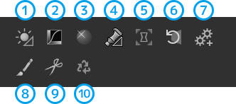

Man kann je nach Verwendungszweck mit verschiedenen Funktionen regulieren. Wenn man das Icon anklickt, wird das Parameter im schwebenden Fenster angezeigt.
                            | Bezeichnung | Übersicht | |
| 1 | Weißabgleich Feineinstellung | Von dem Farbkreis kann man eine Feineinstellung für den Weißabgleich durchführen. |
| 2 | Gradationskurve | Es ist eine Funktion, wo man mit einer kurvengrafischen Darstellung den Kontrast regulieren kann. |
| 3 | Feineinstellung Fenster | Es ist eine Funktion, wo man die ausgebrannten Stellen wiederherstellen kann oder die Farbe regulieren kann. |
| 4 | Feinfarben-Controller | Es ist eine Funktion, wo man in den Farbkreis zugeteilten「Farbton(Färbung) 」/「Sättigung(Klarheit) 」/「Helligkeit(Helligkeit) 」regulieren kann. |
| 5 | Feineinstellung Objektiv | Es ist eine Funktion, wo die Verzerrung/Randlichtabfall/Farbe von der Linse wieder ausgleicht. |
| 6 | Drehung/Stürzende Linien | Es ist eine Funktion, wo die Neigung von dem Bild ausgeglichen wird und die Perspektive, die durch den Weitwinkelobjekt beeinflusst worden ist, wieder reguliert wird. |
| 7 | Marke für die Entwicklung | Die Einstellung von Adobe RGB und die Einstellung des Farbraums (Farbraum) von dem sRGB durchgeführt wird. |
| 8 | Ausbesserungswerkzeuge | Es ist eine Funktion, wo der Abfall oder das Unlösliche, das mit auf dem Bild drauf ist, gelöscht wird. |
| 9 | Zuschneiden-Werkzeug | Es ist eine Funktion, wo man einen Teil von dem Bild ausschneiden kann und das Seitenverhältnis verändern kann. |
| 10 | Bearbeitungsverlauf | Das Historie-Menü von der Bearbeitung wird gespeichert. Man kann wieder zum freiwilligen Bearbeiten zurückkehren. |

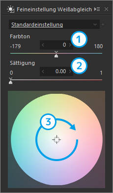

Weißabgleichs-Feineinstellung
Zu der Farbe, in dem der Farbkreis bestimmt worden ist, wird der Weißablgeich umgeschaltet und die Feineinstellung wird durchgeführt.
                            | 1 | Farbton | Der Farbton wird reguliert. |
| 2 | Sättigung | Die Klarheit der Farbe wird reguliert. |
| 3 | Weißabgleichs-Ziel | Mit dem Maus wird freiwillig der Farbton/Sättigung eingestellt. |

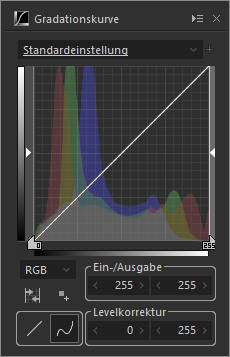

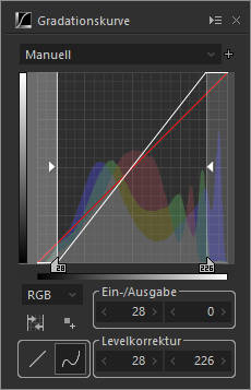

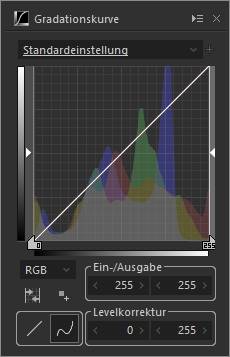

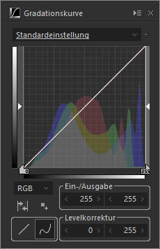

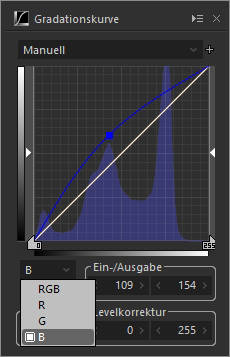

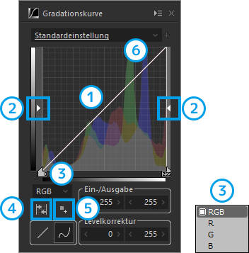

Gradationskurve
Auf der grafischer Darstllung wird die Kurve gezeichnet und der Kontrast reguliert.
| 1 | Gradationskurve | Wenn man mit dem Maus anklickt wird zusätzlich noch der 6. 「Strukturpunkt」 hinzugefügt. |
| 2 | Levelausgleich | Wenn man es nach links und rechts bewegt kann man die Lichterlevel/Schattenlevel regulieren. |
| 3 | Kanal | Man kann den Kanal von RGB/R/B/G auswählen. |
| 4 | Automatischer Levelausgleich | Das Bild wird bewertet und es wird automatisch ein Levelausgleich durchgeführt. |
| 5 | Punkt hinzufügen | In dem Vorschaumonitor bestimmten Teil kann man den 6. 「Strukturpunkt」zusätzlich hinzufügen. |
| 6 | Strukturpunkt | Wenn man den Maus bewegt, kann man den Farbton verändern und wenn man mit der rechten Seite anklickt, kann man es löschen. |

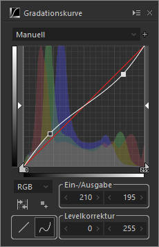

1. RGB Gradationskurve
Wenn man auf die grafische Darstellung eine Kurve zeichnet, kann man den Kontrast regulieren.
                                Niedriger Kontrast
                                Hoher Kontrast
2. Levelausgleich
Das Lichtlevel/Schattenlevel wird reguliert
                                Levelausgleich

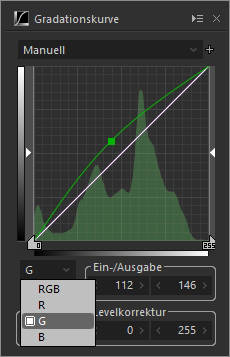

3. RGB-Kanal
Man reguliert den Farbton von dem RGB-Kanal
                                R-Kanal
                                G-Kanal
                                B-Kanal

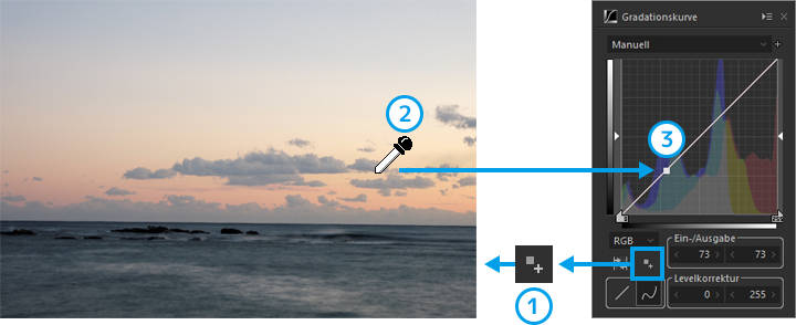

4. Punkt hinzufügen
Mit dem Teil, den man auf dem Vorschaumonitor bestimmt hat, macht man auf der Gradationskurve zusätzlich einen Strukturpunkt.
Wenn man den 1. 「Punkt hinzufügen」-Knopf anklickt und den Mauscursor auf den Vorschaumonitor verschiebt, wird der Mauscursor zur Pipetteform. Wenn man in diesen Zustand, 2.「 den Platz regulieren möchte, dann links anklicken」 durchführt, wird 3.「 auf der Gradationskurve」 ein Strukturpunkt hinzugefügt.

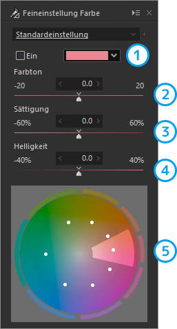

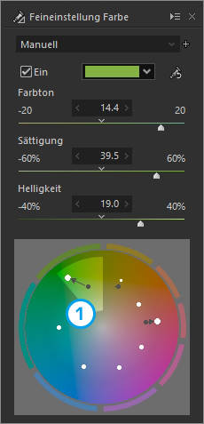

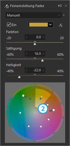

Man kann die Farben, die in dem Farbkreis bestimmt worden sind, jeweils deren「Farbton/Sättigung/Helligkeit」regulieren.
| 1 | Regulierender Farbton | Man kann die Farbe, die man regulieren möchte, auswählen. |
| 2 | Farbton | Man kann die Färbung von der Farbe, die man in 1. 「Regulierender Farbton」ausgewählt hat, regulieren. |
| 3 | Sättigung | Man kann die Klarheit von der Farbe, die man in 1. 「Regulierender Farbton」 ausgewählt hat, regulieren. |
| 4 | Helligkeit | Mann kann die Helligkeit von der Farbe, die man in 1. 「regulierenFarbton」ausgewählt hat, regulieren. |
| 5 | Farbkreis | Man kann den Bedienungspunkt auf dem Farbkreis bewegen und regulieren. |

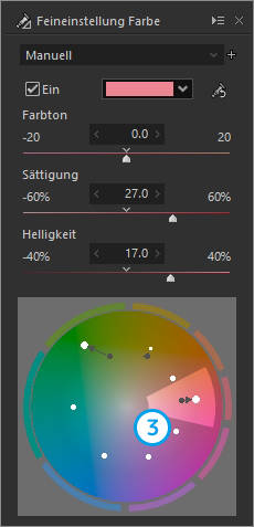

Beispiel für die Regulierung
Bild, vor der Regulierung
                            Ein Beispiel, wie man zu dem 「Grün」noch etwas blauton hinzugefügt hat und es klar und hell reguliert hat.
                            Ein Beispiel, wie man das 「Gelb」 klar gemacht hat und hell reguliert hat.
                            Ein Beispiel, wie man das 「Rot」 klar gemacht hat und es hell reguliert hat.

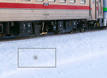

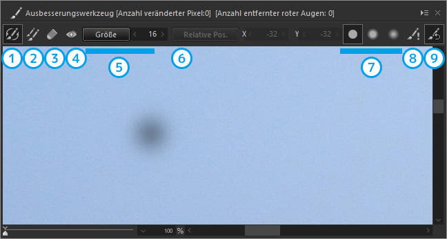

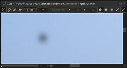

Der Abfall, der an den Imagesensor haftet und in das Bild mit drauf ist, wird gelöscht.
                        | 1 | Autom.Entfernen | Man vergewissert sich über die Bildinformation in der Umgebung, das man angeklickt hat und führt das autom. Entfernen des Abfalls durch. |
| 2 | Kopieren | Man kopiert von der freiwillig bestimmten Stelle und löscht den Abfall. |
| 3 | Radieren | Man setzt die Verbesserung an der angeklickten Stelle wieder zurück. |
| 4 | Rote Augen entfernen | Wenn man die Stelle, wo die Augen durch den Elektronenblitz rot geworden sind, anklickt, wird es automatisch ausgeglichen. |
| 5 | Größe | Man kann die Größe für die Verbesserung bestimmen. |
| 6 | Relative Pos. | Bei dem Kopieren kann man die relative Position zwischen der Originalkopie und die Kopie davon, verändern. |
| 7 | Effekt | Die Stärke von der Kante, in dem verbesserten Umfang wird, verändert. |
| 8 | Ausgebesserte Bereiche hervorheben | Die verbesserten Bereiche werden betont angezeigt. |
| 9 | Ausbesserung rückgängig machen | Die Verbesserung wird formatisiert. |
1. Bis zu der Stelle bewegen, wo der der Abfall sich befindet
Der Rahmen, der auf dem Vorschaumonitor anzeigt wird, wird bis zu der Stelle wo der Abfall sich befindet, bewegt. Um den Rahmen zu bewegen, muss man die Maus, an der Öffnung in der Mitte, ziehen.
                        2. Autm. Entfernen
Wenn man die Größe von dem O an die Abfallgröße anpasst und anklickt, dann wird die Bildinformation in der Umgebung vergewissert und der Abfall wird automatisch gelöscht.
                        3. Kopieren
An der Stelle von ◎ wird das Muster kopiert, wenn man es dann an das ○ einfügt, wird der Abfall gelöscht. Die Position zwischen ◎ und ○ kann man mit dem Knopf für die relative Position verändern. Während man auf die Umschaltetaste drückt, kann man auch das Positionsverhältnis zwischen ◎ und ○ verändern.

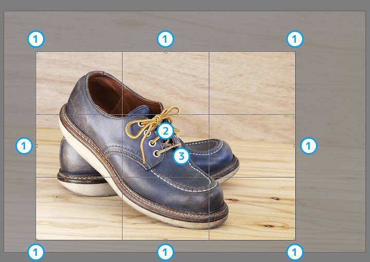

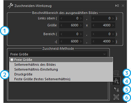

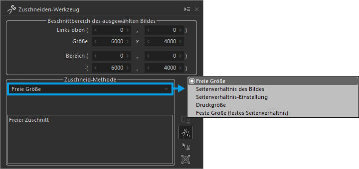

Man schneidet das Bild in der bestimmten Größe oder in Verhältnis der Länge und Breite aus.
                        | 1 | Zuschneidebereich des ausgewählten Bildes | Die Größe von dem Zuschneidebereich und dem Bild wird in Zahlenwerten angezeigt oder eingestellt. |
| 2 | Zuschneidemethode | Man schneidet es zu, während man das ausgewählte Seitenverhältnis (Aspekt) beibehält. |
| Freie Größe | Man stellt in freiem Seitenverhältnis den Zuschneidebereich ein. | |
| Seitenverhältnis des Bildes | Man behält das Seitenverhältnis von dem Bild bei und stellt den Zuschneidebereich ein. | |
| Seitenverhältnis-Einstellung | Mit dem freiwillig eingestellten Seitenverhältnis (Aspekt) wird der Zuschneidebereich eingestellt. | |
| Druckgröße | Mit dem Seitenverhältnis von dem Druckpapier, das von dem Drucker ausgewählt worden ist, wird der Zuschneidebereich eingestellt. | |
| Feste Größe (Festes Seitenverhältnis) | Mit den Seitenverhältnissen von normalen Größen wird der Zuschneidebereich eingestellt. | |
| 3 | Anwenden für Zuschneiden | Wenn die Zuschneide-Methode verändert worden ist, wird in diesem Fall diese Einstellung angewendet. |
| 4 | Zuschneiden auf Standardeinstellung zurücksetzen | Der Zuschneidebereich wird in den Startzustand zurückversetzt. |
| 5 | Bild in Vorschau zuschneiden | Auf dem Vorschaubild die Maus ziehen und den Zuschneidebereich einstellen. |
| 6 | Zuschneiden-Erweiterung | Der ganze Bereich, wo die RAW-Daten gespeichert sind, wird zum Objekt für das Zuschneiden. |
1. Methode für das Zuschneide-Werkzeug auswählen
Um das Seitenverhältnis von dem Bild das zugeschnitten wird, zu bestimmen, wird die Methode ausgewählt.
                        2. Zuschneidebereich bestimmen
Auf dem Vorschaumonitor wird der Bereich für die Zuschneidung bestimmt.
                        | 1 | Bereich-Einstellung Handle | Mit dem Maus ziehen und den Bereich einstellen. |
| 2 | Bereich-Verschieben Handle | Mit dem Maus ziehen und die Mitte von dem Bereich verschieben. |
| 3 | Bereich-Drehen Handle | Mit dem Maus ziehen und den Bereich um 90 Gradwinkel drehen. |

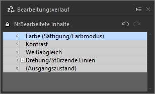

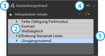

Bearbeitungsverlauf
Man kann zur Regulierungsarbeit, das man in der Vergangenheit bestimmt hat, wieder zurückkehren. Der Bearbeitungsverlauf ist gültig, bis man die Applikation beendet hat.
| 1 | Historie-Menü auswählen | Der Bearbeitungsverlauf wird gespeichert. Man kann bis zu der Arbeit, die man angeklickt hat, zurückkehren. |
| 2 | Historie-Menü Gruppe | Wenn man in der selben Kategorie die Bearbeitung durchgeführt hat, wird als Gruppe das Historie-Menü in der unteren Hierarchie gespeichert. |
| 3 | Historie-Menü schützen | Der Bearbeitungsverlauf wird, wenn es eine gewisse Menge übersteigt, gelöscht. Wenn man den Historie-Menü schützt, kann man bestimmte Bearbeitungsinhalte schützen. |
| 4 | Die Historie zurückversetzen/vorwärts bewegen | Man kann in den Zustand "1" zurück oder vorwärtsbewegen |
