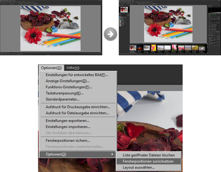

Fensterpositionen zurücksetzen
Wenn man es ohne zu wollen, der Ordner, Parameter oder die Kontrolle gelöscht worden ist, kann man in der Menü-Liste, in der 「Option」, in der 「Option」, darin 「Fensterpositionen zurücksetzen」 ausführen, dann wird die Software in den Zustand, direkt nach dem Startzustand, rückgängig gemacht.

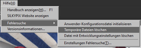

Temporäre Dateien löschen
Wenn die Vorschau oder das Einzelbild nicht angezeigt wird, obwohl man die RAW-Daten importiert hat, dann können Sie von der 「Hilfe」-Menü, von der 「Fehlersuche」−「Temporäre Dateien löschen」ausprobieren, aber wenn Sie die temporäre Datei gelöscht haben, kann es vorkommen, wenn man abermals eine temporäre Datei fertigstellt, das beim ersten Mal das Importieren der RAW-Daten sehr langsam sein kann.

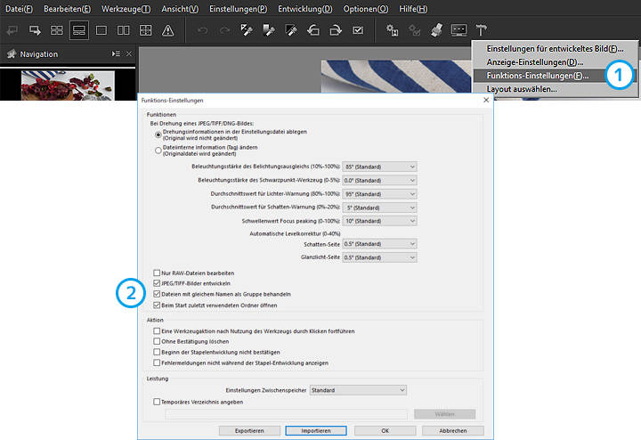

Dateien mit gleichem Namen als Gruppe behandeln
Wenn bei der Starteinstellung, in den gleichnamigen Dateien, RAW und JPEG vorhanden sind, wird nur das RAW angezeigt. Um das gleichzeitig gespeicherte JPEG anzuzeigen, muss man von der Werkzeugliste, von der 「Umgebungs-Einstellung」, das 1.「Funktions-Einstellungen」 auswählen. Von dem angezeigten 「Funktions-Einstellungen」-Fenster, die Checkliste für 「Dateien mit gleichem Namen als Gruppe behandeln」 auf AUS stellen.

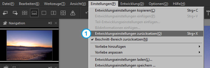

'Entwicklungseinstellungen zurücksetzen
Wenn man in den Zustand, vor der Regulierung (Startzustand) rückgängig machen möchte, wählt man von der Werkzeugsliste, von dem 「Parameter」 das 1. 「Entwicklungseinstellungen zurücksetzen」 aus.
